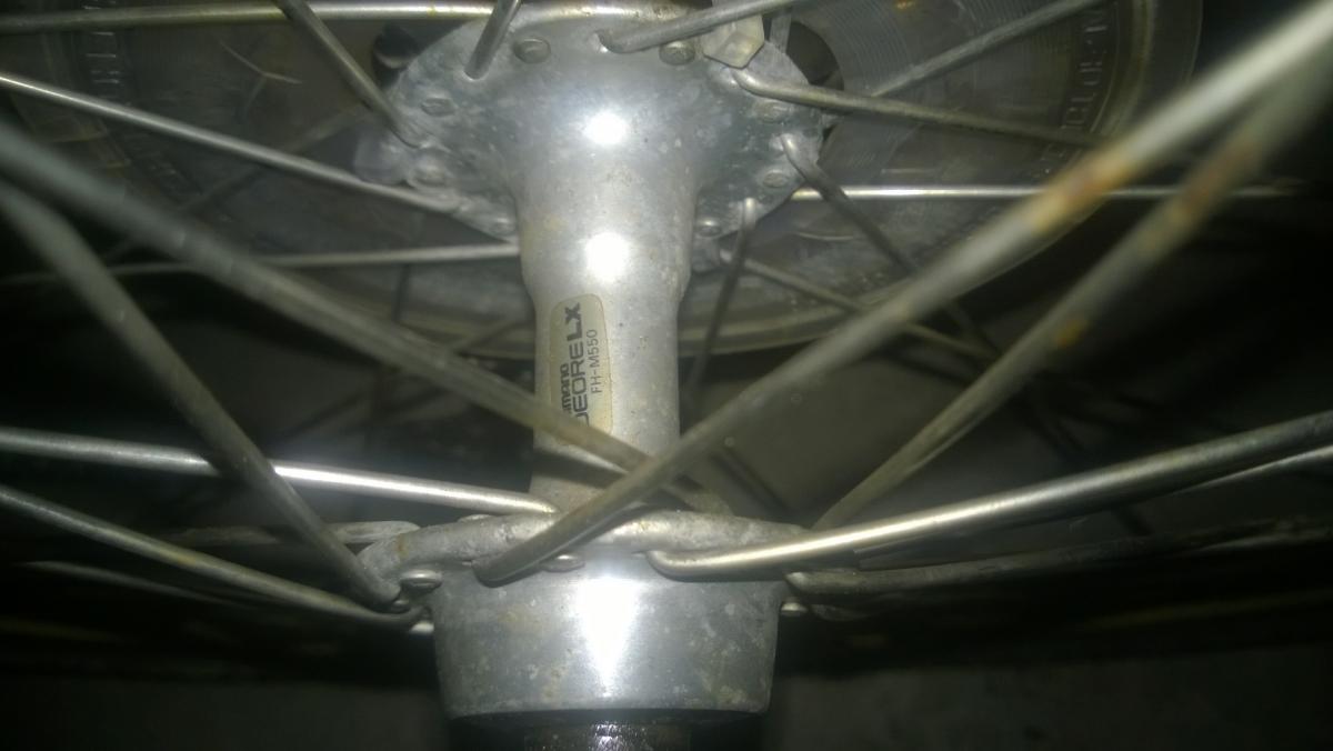

pawelek7980 Napisano 28 Czerwca 2015 Napisano 28 Czerwca 2015 witam mam problem z tak jak w temacie z piasta lx fh m550 już pewnie jej nie produkują , wiec czym ją zastąpić . Kasete mam nową 7 rzędów więc potrzebuje tylko piaste , chyba ze ktoś wie gdzie taką samą dostane z góry dzieki
beskid Napisano 28 Czerwca 2015 Napisano 28 Czerwca 2015 Temat ma być w [ ] Najprościej po prostu kupić całe nowe koło i założyć podkładkę na bębenek pod kasetę 7rz.
pawelek7980 Napisano 28 Czerwca 2015 Autor Napisano 28 Czerwca 2015 dzięki za odpowiedz mógłbyś cos podrzucić jakiś link na podobnym poziomie jak LX a i co to ta podkładka ?
beskid Napisano 28 Czerwca 2015 Napisano 28 Czerwca 2015 Poszukaj koła rozmiarowo identycznego czyli 26" czy 28" bo nie wiem o jakie chodzi konkretnie i pewnie pod hamulce V-ki. Bębenki są właściwie w zdecydowanej większości pod kasety 8/9/10rz więc nie ma problemu. A podkładka to o to chodzi http://allegro.pl/shimano-podkladka-kasety-7-rzedowej-3-15-mm-czarna-i5125447560.html
