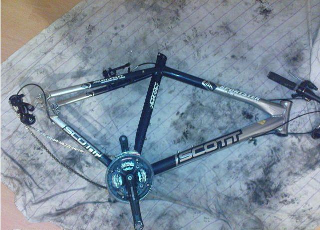

Posiadam rower Scott Sportster P3 z 2005 r.
http://www.bicyclebluebook.com/searchlistingdetail.aspx?id=10305
Problem, że caly się sypie:
widelec nie amortyzuje do wymiany na amortyzator z regulacją
łańcuch ostro wyciągnięty przebieg (2500km) do wymiany
hamulce Vbrake linki stare do wymiany na tarcze?
Klamki razem z hamulcami do wymiany
Koła lekkie bicie nowe z kasetą/wolnobiegiem na 9-10 przerzutek wymiana na jakieś konkretne
Kierownica i most zostają może lekkie malowanie
Rama w pożądku zostaje moja baza,
Przerzutki tylne i przednie do wymiany
Korba wymiana na ze zintegrowaną osią
Opony do wymiany
Siodło do wymiany
Koszt na części do 2000 zł lub nowy rower do 2500 zł.

Dziś doprowadziłem go do stanu użytkowości i daje spis osprzętu:
Koła przód i tył 36 szprych Spectra Teccomp Etrto 622x19 (tylne koło 7 i 8 szprycha urwana) (wycentrować i zostawić czy wymienić??)
Piasty NO NAME 10 kulek z każdej strony (to samo co do kół zostawić??)
Opony Heng Shin Tire 40-622 (700-38C) (wolałbym jakieś konkretniejsze na mieszany teren)
Klamko-Manetki Shimano ST-EF29L ZOSTAJĄ
Kaseta Shimano CS-HG30-8i (wymiana razem z kołami?? system 8 rzedowy)
Tylne przerzutki Alivio Shimano RD-MC20
Korba Dual Sis Index Shimano 48-38-28
Przednie przerzutki Shimano FD-C050
Widelec NO NAME
Łańcuch NO NAME
Potrzebuje pomocy w doborze osprzętu do wymiany:
