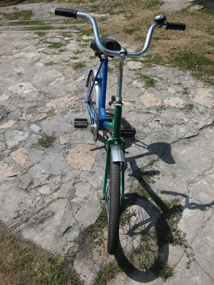

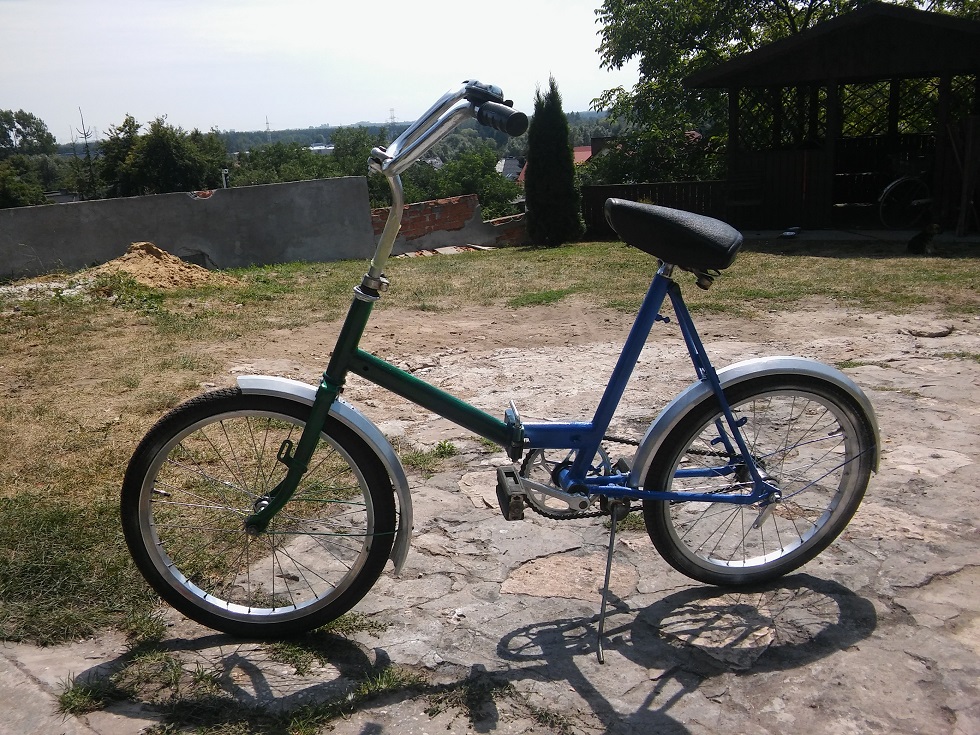

Kassumi7 Napisano 3 Sierpnia 2015 Autor Napisano 3 Sierpnia 2015 Ty już wiesz co można za 200 kupić. Opony, dętki, trochę farby. Życzę siostrze jak najlepiej, ale obawiam się, że szybko przybiegnie skorzystać z Twojego doświadczenia w ożywianiu rowerów ;-) Ty już wiesz co można za 200 kupić Ja już wiem. Ale ona najwidoczniej woli za rok kupić nowy za 200zł, a za dwa lata kolejny za 200zł... Do mojego też jeszcze nie mało dołożę Łożyska to nie jest coś strasznie skomplikowanego jakbym miała "pod ręką" kogoś doświadczonego, najlepiej z zapasowymi częściami, to zrobiłabym chodź by teraz. Ale niestety sama się boję, że potem będę wiozła rower na pogotowie :/ Generalnie właśnie go poskładaliśmy. Wygląda całkiem ładnie ( w porównaniu z tym co było), ale jednak smuci mnie parę rzeczy. Pierwszą z nich jest lakier, który już przy skręcaniu części, rysuje się strasznie. Secundo to kierownica, krzywa i ciężko ją wyprostować. No i najgorsze... koła :/ przykręciliśmy je solidnie, ale niestety ruszają się na boki podczas jazdy. Tylne strasznie trzeszczy i lekko się ścina. Nie wiem co się z nimi działo, jak leżały w garażu gdzie robił "fachowiec" swoje rzeczy do remontu domu, ale przed zdejmowaniem nie przypominam sobie,żeby był taki problem. Gościu z serwisu mówił, że za jakieś 20km koło się "dotrze", ale teraz jest chyba dużo gorzej. Ogólnie przejechałam 12metrów, siedzi się bosko! Jak na fotelu, albo lepiej... na tronie Ale te koła nie mogą tak latać Chciałam załączyć zdjęcia, ale internet robi mi psikus, bo nie da się załadować ;/

Garlock Napisano 3 Sierpnia 2015 Napisano 3 Sierpnia 2015 Masz nie przykręconą dźwignię od torpedo! To ta wajcha przy tylnym kole. A że nie masz przedniego hamulca, to oznacza, że wcale nie masz hamulców . Musisz założyć taką obejmę na ramę http://www.######.pl/product-pol-13156-Opaska-mocowania-dzwigni-torpedo-kpl-ze-sruba.html i do tj obejmy przykręcić dźwignię torpedo. http://www.romstom.pl/o%20mnie/img/uniwersal%20stozek/retro/favorit.JPG
przmor Napisano 3 Sierpnia 2015 Napisano 3 Sierpnia 2015 I siodelko jakos dziwnie ustawione. Mialem taki rower jak bylem nastolatkiem a bylo to ponad 30 lat temu. Jeszcz trzy lata temu jezdzila nim moja mam. Sprzety nie do zajechania.

Hetman Napisano 4 Sierpnia 2015 Napisano 4 Sierpnia 2015 Drążek reakcyjny hamulca koniecznie - kilka hamowań i Ci koło wyskoczy. Z lakierem czasami tak jest, taki lakier. Siodełka bym się nie czepiał, to kwestia upodobań. I nie będę tu więcej komentował tychże i ich związku z anatomią ...
Kassumi7 Napisano 10 Sierpnia 2015 Autor Napisano 10 Sierpnia 2015 Masz nie przykręconą dźwignię od torpedo! Jeju dzięki! Coś mi nie pasowało jak to przykręciliśmy... wcale się nie dziwię, że te koło lata i trzeszczy. z tego co widzę to chyba przemalowałaś też trochę opony tak... nawet trochę bardzo. Nie zdążyłam uratować koła od mojego małego pomocnika siedmioletniego Wojtka. Malowanie lakierami bardzo mu się spodobało i dziękuję losowi, że nie wziął do łapki jaskrawopomarańczowego bo musiałabym chyba nowe koło kupować Zastanawiam się czym to teraz zmyć, ale że ten lakier schodzi od paznokcia, to myślę, że po paru jazdach sam się zetrze. Drążek reakcyjny hamulca koniecznie - kilka hamowań i Ci koło wyskoczy. jechałam wczoraj na nim jakieś 4km na przystanek autobusowy. Hamulec jest absolutnie konieczny i generalnie resztę pracy muszę zostawić profesonaliście. Bezpieczeństwo przede wszystkim. Rower jest leciutki i mały, jeździ się wygodnie. Oczywiście czuć każdą nierówność, zero amortyzacji itp. Ale po mieście będzie idealny. O ile będzie się dało to wszystko zrobić, bo powiem szczerze, że miałam już chwile zwątpienia i chęć kupienia nowego. Tylko, że nie kupię takiego fajnego roweru jak Wigry, więc dalej się go kurczowo trzymam. Zaraz zawiozę go do serwisu w Mysłowicach i dowiem się ile profesjonalista weźmie za hamulec, poprzykręcanie dobrze kół i nasmarowanie tych piast itp. Z resztą znów mogę bawić się sama do woli Dzięki za te uwagi! Bardzo mi pomagacie Szkoda, że żaden z Panów nie jest bliżej, bo zamiast serwisantowi, wolałabym powierzyć rower Wam.
