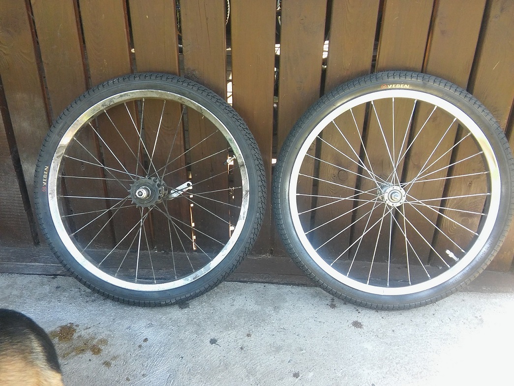

Hetman Napisano 12 Lipca 2015 Napisano 12 Lipca 2015 Wywaliłbym dynamo (i zamiast tego zamontowałbym normalne lampki z własnym zasilaniem - tył walle, przód robiony 18650). Koła bym zostawił, to jest do przeserwisowania - tylko właśnie czy dla Ciebie, czy musisz za to płacić...? Ewentualnie zrobiłbym tylne koło z dobrą planetarką - jak już się bawić, to na całego. Nie wiem na jakie krzywizny ma wpływać to "twarde" pedałowanie ale z pewnością źle robi na kolana. I potem wszyscy lekarze zabraniają jazdy na rowerze - podczas gdy jazda kadencyjna jest właśnie dobra do rehabilitacji... W przeciwieństwie do typowej jazdy siłowej. PS: nie dziwię się, że nie ufasz przedniemu hamulcowi - z tak poowijanym pancerzem dookoła wszystkiego . Tylne widełki - wow, tak zgrzewany trójkąt... Oryginalną naklejkę bym delikatnie odczyścił a potem zalakierował bezbarwnym. Następnie zabezpieczył taśmą do malowania reszty. Rozumiem, że się bawisz w skrobanie ręczne - nie wiem, czy miało sens odgryzanie całości, skoro większość tyle lat wytrzymała. Zabezpiecz to przynajmniej dobrym podkładem antykorozyjnym przed kładzeniem koloru jeśli się bawisz w poważny projekt.
Kassumi7 Napisano 13 Lipca 2015 Autor Napisano 13 Lipca 2015 Jeśli kolo jest tylko trochę krzywe a poza tą krzywizną jest OK, to nie kupuj nowego tylko daj to stare do wycentrowania. Tym bardziej, że współczesne koła 20" różnią się sporo wymiarami od tych starych rometowskich i mogą nie dać się zamontować. Dobrze, że napisałeś. Nie wiedziałam, że są jakieś różnice. Póki co, na pewno tego nie zrobię. Może nie będzie tego znacząco czuć. W końcu rower ma służyć "od sklepu do sklepu" @Hetman Wywaliłam wszystko Dynamo i hamulec. Wszystko porozrywane, poskręcane i poklejone nie wiem czym. Wolę kupić lampkę i zamontuję ją do koszyczka. Póki co, zdzieram wytrwale lakier, dzień po dniu... A robię to, bo chce by lakier w miarę równo i ładnie pokrył rower. Stary lakier był popękany i nierówny. Ale dobrze, że napisałeś o środku antykorozyjnym bo nie pomyślałam o tym. Muszę dokupić. Naklejka niestety zdarta, bo i tak połowa jej była przerwana. Cały rower jest zabawą, bo to mój pierwszy raz Nigdy nie rozkręcałam całego roweru. A teraz wykręcam wszystko z nadzieją, że poskręcam to tak jak było, ale chce żeby był ładnie pomalowany Odnośnie kolan, to mnie już nic nie pomoże. I tak jeżdżę konno, tańczę, więc na starość tak czy siak będzie ciężko
Hetman Napisano 13 Lipca 2015 Napisano 13 Lipca 2015 Żeby nie było "ciężko" wcześniej . W tylnym kole na pewno nie masz szprychy - ale założylem, że to oczywiste, tak jak reszta informacji o serwisie i centrowaniu . Z hamulcem przednim możesz sobie wrócić, po wymianie linki i pancerza, reszta powinna jakoś działać. Jak będziesz wymieniać dętki to kup z wentylem samochodowym, zawsze to łatwiej ciśnienie kontrolować. O resztę pytaj w miarę potrzeby. Powodzenia.

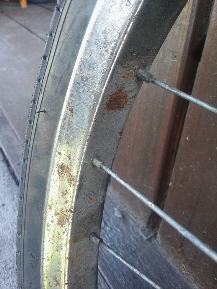

apstryk Napisano 20 Lipca 2015 Napisano 20 Lipca 2015 Jeśli chodzi o części chromowane bądź niklowane to całkiem niezłe efekty osiągnąłem przy odnawianiu starego Rometa polerując je zmywakiem z wełny miedzianej. Bardzo szybko schodziły drobne ogniska rdzy, zabrudzenia, wrócił połysk. Odświeżyłem w ten sposób koła (obręcze, szprychy, piasty), szczęki hamulców, korby. Stalowa wełna może być zbyt ostra, jak nie znajdziesz miedzianej to wypróbuj na jakimś małym kawałku. Za to z aluminiowymi błotnikami poradziła sobie pasta Tempo, przynajmniej przez parę miesięcy świeciły się jak nowe. Powodzenia!

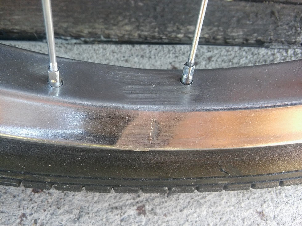

Garlock Napisano 21 Lipca 2015 Napisano 21 Lipca 2015 Wstawiam zdjęcia wypolerowanego papierem kółka I tak powinno wyglądać po czyszczeniu Do piast i suportu (ta puszka z której wychodzą osie do pedałów) niestety trzeba zajrzeć. To dzięki temu, ze tam się wszystko ładnie kręci rower gładko jedzie do przodu. Więc trzeba to umyć i nałożyć świeżego smaru. Przednie koło i suport to pikuś, trochę bardziej skomplikowana jest piasta tylnego koła bo tam siedzi jeszcze hamulec. Tak samo trzeba nasmarować stery czyli te łożyska dzięki którym obraca się kierownica.
