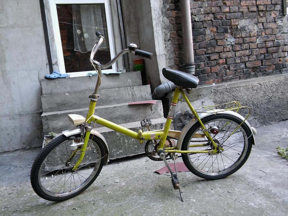

Kassumi7 Napisano 7 Lipca 2015 Autor Napisano 7 Lipca 2015 Uwaga uwaga, staruszek już na posesji, czeka na dopieszczenie. Wyposażony w nowe opony i dętki Właśnie rozkręcam śrubki. One wszystkie do wymiany bo zardzewiałe strasznie. Lakier do zdarcia, a reszta na następne dni "zabawy" I co sądzicie?
djzatorze Napisano 7 Lipca 2015 Napisano 7 Lipca 2015 Sporo pracy będzie Ale jeśli rama "działa", tzn nie jest nigdzie krzywa ani uszkodzona/spawana to będzie z tego miłe jeździdełko. Powodzenia, życzę dużo samozaparcia
Kassumi7 Napisano 9 Lipca 2015 Autor Napisano 9 Lipca 2015 Roboty jest bardzo dużo, a zdzieranie lakieru to mordęga. Niemniej jednak satysfakcja rośnie. Męczenie się z zardzewiałymi śrubkami działa lepiej niż siłownia Rama jest prosta, ale niestety tylne koło jest lekko krzywe. Będę musiała chyba całe kupić na nowo Dzięki wielkie
Garlock Napisano 9 Lipca 2015 Napisano 9 Lipca 2015 Rama jest prosta, ale niestety tylne koło jest lekko krzywe. Będę musiała chyba całe kupić na nowo Jeśli kolo jest tylko trochę krzywe a poza tą krzywizną jest OK, to nie kupuj nowego tylko daj to stare do wycentrowania. Tym bardziej, że współczesne koła 20" różnią się sporo wymiarami od tych starych rometowskich i mogą nie dać się zamontować.
