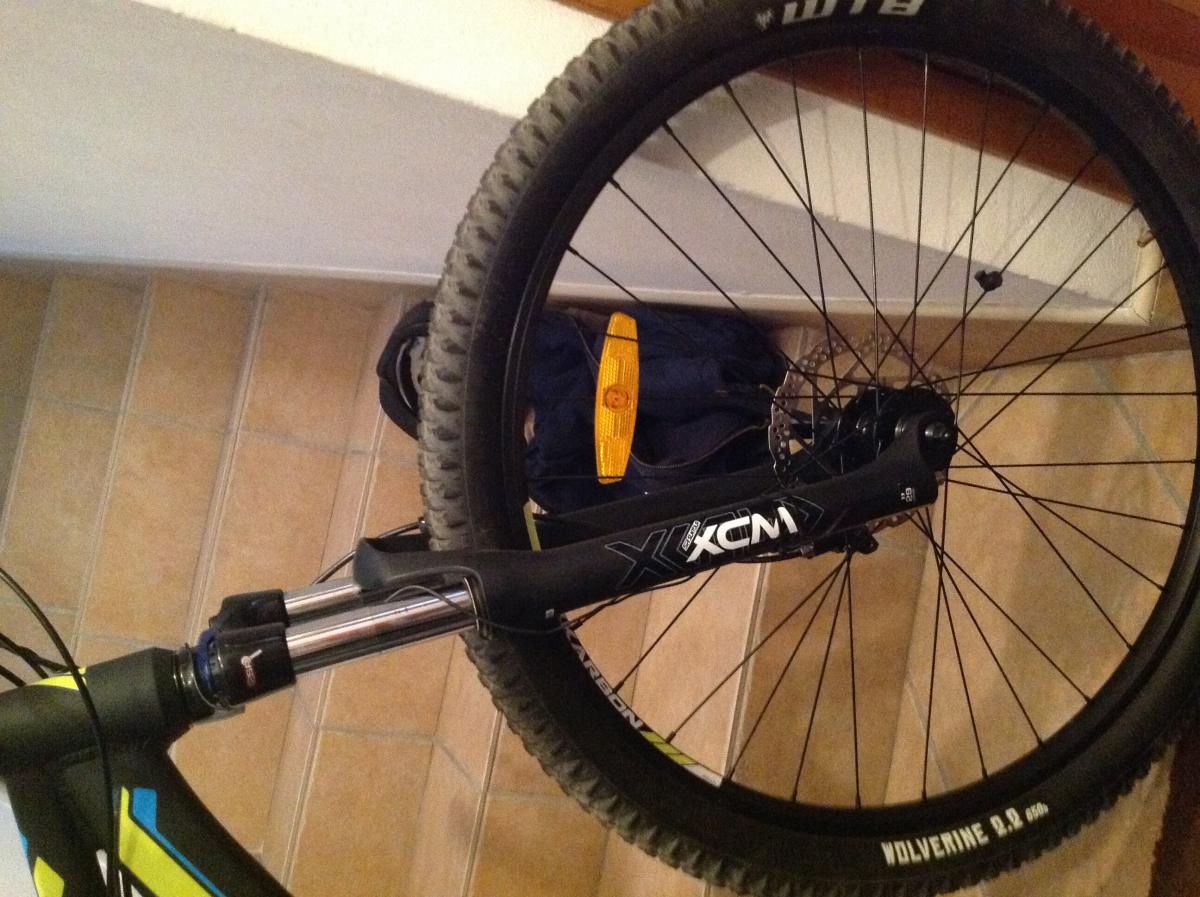

_dev_ Napisano 26 Czerwca 2015 Udostępnij Napisano 26 Czerwca 2015 Witam. Przyszedł do mnie rower na kołach 27 5 cala ale na naklejce amorka (wizualnie też widać) że jest on przeznaczony pod koła 29 cali. Czy niesie to jakieś zmiany w geometri czy może mają takie same rozmiary tylko wyżej jest półka łącząca golenie. Z góry dziękuję za odpowiedź. Odnośnik do komentarza Udostępnij na innych stronach More sharing options...
seraph Napisano 26 Czerwca 2015 Udostępnij Napisano 26 Czerwca 2015 Wrzuć zdjęcie. Amortyzatory pod koła 29' są ogólnie wyższe o jakieś 2 cm, wiec to tak jakby Ci wsadzili amortyzator o skoku 120, a nie 100 mm. Możliwe, że obniżyli Ci skok na 80 mm i wtedy wychodzi na to samo, ale to i tak wg mnie jest towar niezgodny z opisem Odnośnik do komentarza Udostępnij na innych stronach More sharing options...

Rulez Napisano 26 Czerwca 2015 Udostępnij Napisano 26 Czerwca 2015 Obciążona bardziej jest w stopniu niewielkim, jednak widelec 29" ma inne wyprzedzenie (tzw, offset jest większy w widelcu 29" niż w widelcu 27,5"), więc rower z wyższym amortyzatorem i innym wyprzedzeniem będzie się prowadził całkiem inaczej niż zakładał projektant, jazda z takim widelcem to zły pomysł . Odnośnik do komentarza Udostępnij na innych stronach More sharing options...

grande1970 Napisano 27 Czerwca 2015 Udostępnij Napisano 27 Czerwca 2015 mi to wygląda na seryjny amor do 29er`a Odnośnik do komentarza Udostępnij na innych stronach More sharing options...
Rulez Napisano 27 Czerwca 2015 Udostępnij Napisano 27 Czerwca 2015 Rower z tym amortyzatorem wygląda dziwacznie Odnośnik do komentarza Udostępnij na innych stronach More sharing options...

siimon Napisano 30 Czerwca 2015 Udostępnij Napisano 30 Czerwca 2015 Tu nie chodzi tylko o to, że kokpit jest 2 cm wyżej. Wysokość to nie jedyny parametr różniący te amortyzatory. Wystarczy spojrzeć na zdjęcie. No chyba, że jeździsz tylko prosto i Ci to nie przeszkadza. Odnośnik do komentarza Udostępnij na innych stronach More sharing options...
