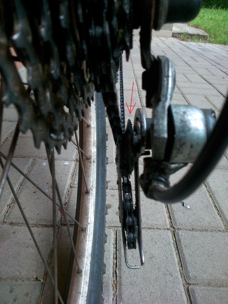

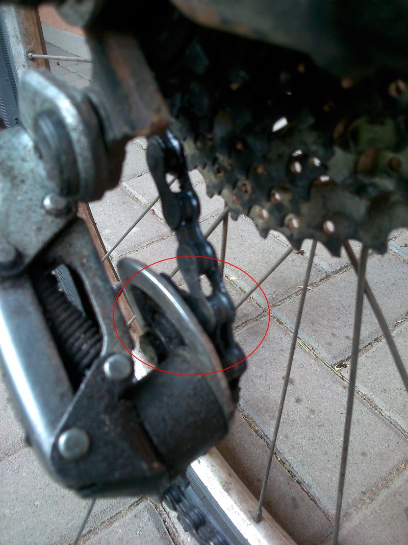

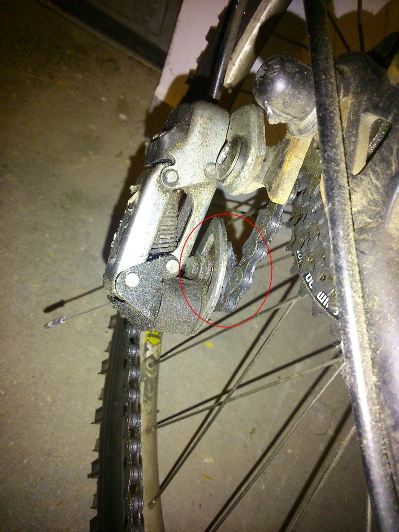

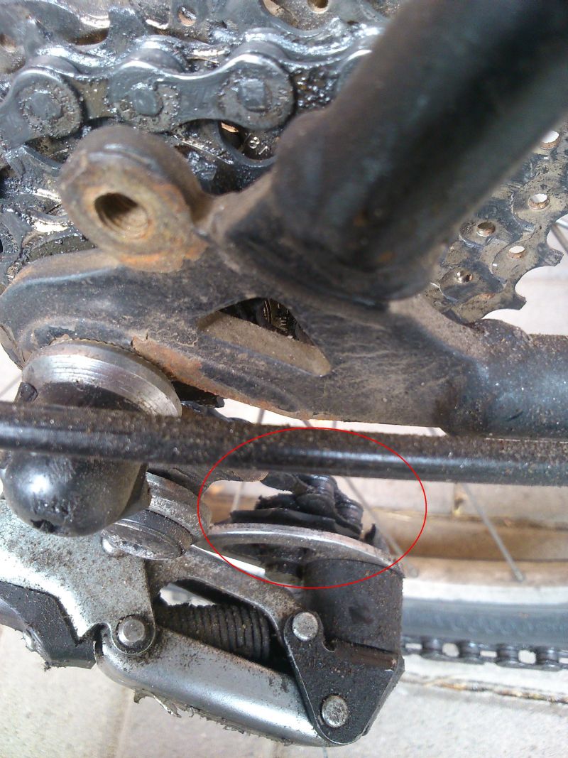

Otóż mam pewien problem w rowerze podczas jazdy.
Przy zmianie przełożeń lub jeździe po nie równym terenie – zjeżdża mi łańcuch z drugiej zębatki.. w przerzutkach tylnych. Ma to odbicie w kiepskiej pracy przerzutki oraz przełożeń. Dopiero jak się zatrzymam i założę to wszystko działa normalnie ale do czasu gdy znów nie zjedzie.
Czy możecie mi jakoś w prostych słowach powiedzieć jak mogę to naprawić?
Jestem laikiem w tych sprawach a chciałbym aby w rowerze było to sprawne bo jest to dosyć męczące. Jeżeli chodzi o łańcuch oraz kasetę to  zostały wymienione na nową.
Aby to lepiej zobrazować dołączam fotografie.
Z góry bardzo dziękuję za zainteresowanie oraz pomoc.
Pozdrawiam.
Przerzutka, a konkretnie jej sprężyna, która odpowiada za odległość górnego kółka od zębatek kasety zakończyła żywot. Przerzutka za bardzo "zwisa" i łańcuch się "nie trzyma" kółka.
Możesz wyjąć sprężynę i spróbować ją naciągnąć, ale ja bym dał przerzutce "odejść" i kupił nową. Używane Alivio lub Acera nawet z lat 90tych kupisz za 20-30 zł, a działają klawo.
