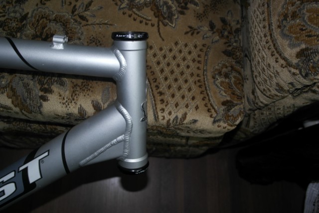

irtyko Napisano 21 Czerwca 2015 Napisano 21 Czerwca 2015 Witam! Na początek Witam wszystkich maników rowerowych Jako nowy użytkownik forum Składam sobie rower , jako że ostatni raz rozkręcałem rower ładnych kilkanaście lat temu ;p to też omineły mnie wszystkie nowinki i modernizacje rowerowe ;p Chodzi o to że ja pamietam mostki kierownicze wpuszczane w rure sterową widelca i to skręcane śruba od góry Teraz dowiedziałem śię o systemie AHEAD co jest dla mnie nowością , z która mam zamiar się zmieżyć, ponieważ rama którą kupiłem oraz amortyzator (który mam zamiar kupić ) będą właśnie pod system AHEAD tak wygląda główka ramy , ma ona około 19cm , więc potrzebuje sterówki na około 25cm ? i tu mam problem ponieważ nie wiem jak zmontować wszystko jak już włoże amortyzator w ramę , może ktoś mi to wytłumaczyć ? ;p Dzieki
mmisiek9612 Napisano 21 Czerwca 2015 Napisano 21 Czerwca 2015 musisz mieć kompletne stery jeszcze do tego bo w ramie masz tylko osadzone miski. np. takie http://torpedo24.pl/stery-kierownicy-neco-ahead-stal-h854-p-1735.html a tutaj jest filmik powinien pomóc
irtyko Napisano 21 Czerwca 2015 Autor Napisano 21 Czerwca 2015 Dzięki za filmik czy w róże sterrowej jest już otwór z gwintem ? w który jest wkręcana śruba od górnego grzybka ? i jeszcze pytanie czy do kół 27,5 można użyć amora 28'' ? (h. tarczowe)
