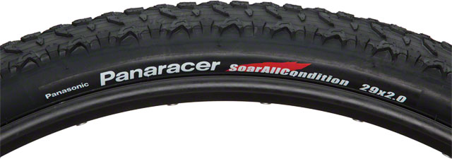

Eazy Napisano 19 Czerwca 2015 Autor Napisano 19 Czerwca 2015 Przymiarki nie robiłem, ale mam sporo miejsca jeżeli chodzi o wpasowanie nowej opony. Te Panaracer nie powinny być specjalnie wyższe od standardowych 28''. Jedynie bieżnik troszkę bardziej terenowy niż typowe opony do trekkinga. Na 99% jestem przekonany, że opony wejdą bez problemu. Pytanie tylko, czy będzie jeszcze miejsce na błotniki... Dorzucam zdjęcie profilu tej opony zamontowanej na obręczy. Wygląda na niewiele większe niż klasyczne 28'' a w porównaniu do np. Schwalbe Big Apple mogłyby się pewnie okazać delikatnie mniejsze... Nie mam niestety w okolicy takiego serwisu, gdzie mógłbym zrobić przymiarkę. Na szybko zrobiłem jeszcze zdjęcia, jak to u mnie wygląda z miejscem: Tył: Przód, trochę niewyraźnie wyszło, przy V-Brake (z tyłu jest tak samo, albo i lepiej):
Eazy Napisano 19 Czerwca 2015 Autor Napisano 19 Czerwca 2015 Pomierzyłem wszystko jeszcze raz dokładnie i wychodzi, że w najwęższym miejscu szerokość ramy (miejsca na koło) wynosi 55mm. Podobnie z najniższym punktem ramy - odległość od krawędzi obręczy to też 55mm (do poprzeczki w tylnych widełkach, gdzie przykręcony jest błotnik). Jeżeli więc opona będzie mieć przekrój poprzeczny nie większy niż 50x50mm to powinna się zmieścić z minimalnym luzem. Oczywiście im niższy profil tym szerzej się robi w ramie, więc dla np. 40mm profilu będzie już dostępne 60-65mm szerokości. Czy ktoś jest w stanie podać jaki jest (orientacyjnie) rozmiar 'balonu' w 29-tce o szerokości 2,0? Z tego co wiem to te 2,0 nie przekłada się dokładnie na 2 x 2,54 tylko przeważnie wychodzi mniej (np. Schwalbe dla rozmiarów 29x2,0 i 28x2,0 podaje takie samo ETRTO 50x622). Najbardziej jednak nie daje mi spokoju wysokość profilu opony. Czy mówimy tu bardziej o 40mm, czy jednak 50+? Tej informacji nie mogę nigdzie znaleźć... Dzięki Eazy
