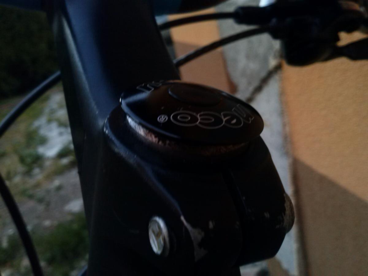

mezert Napisano 16 Czerwca 2015 Napisano 16 Czerwca 2015 Witam! Ostatnio zauważyłem, że na sterach są leciutki luzy. Postanowiłem dokręcić ten kapsel (o ile tak to się nazywa). No ale on siię kręci w kółko (tak jak zerwany gwint). To odkręciłem wyciągnąłem i wyszedł razem z tą taką zakrętka co jest w środku gwiazdki. to wyciągnąłem te 2 blaszki i złożyłem dalej do "kupy" wygnając ją mocno na różne strony wsadziłem zakręciłem i dalej się w kółko kręci i słabo trzyma i powstały wtedy wielkie luzy. Czy to wina przez tą gwiazdę? Bo długo się zastanawiałem i na logike pomyślałem że rura sterowa jest wyżej od mosta i to przez to (zdjęcie). Przez co mogą być te luzy? Bardzo przepraszam za błędy.
seraph Napisano 16 Czerwca 2015 Napisano 16 Czerwca 2015 Masz za długą rurę sterową i zniszczoną gwiazdkę. Rurę trzeba skrócić tak, żeby była jakieś 5 mm poniżej mostka, a nową gwiazdkę nabić - drogie i trudne to nie jest. Potem skręcasz do kupy regulując stery i będzie OK
mezert Napisano 16 Czerwca 2015 Autor Napisano 16 Czerwca 2015 to tak: Miałem gdzieś podkładkę pod mostek(jedna już jest, a drugą gdzieś znajdę). Czy wystarczy ją wsadzić pod mostek wtedy będzie wyżej od rury sterowej. Gwiazdkę kupię w następnym tygodniu( jak ją nabić bo z tą miałem problem). I jak wyregulować? Dodam, że będę serwisować amor w tym tygodniu to i tak go ściągne. i takie pytanko,czy wazelina kosmetyczna nada się do uszczelek czy musi być techniczna. ?
