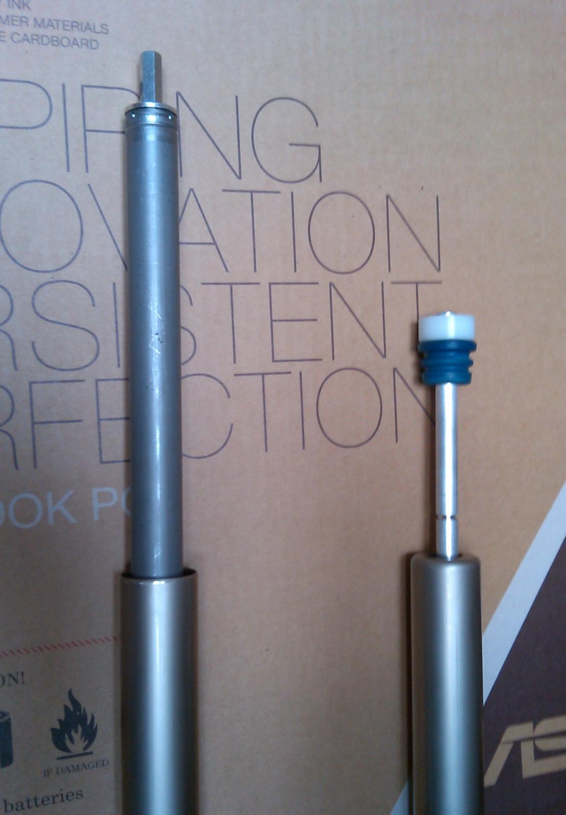

marcin1378 Napisano 17 Czerwca 2015 Autor Udostępnij Napisano 17 Czerwca 2015 Udało się odkręcić, lekko popukałem i poszło. Amortyzator wygląda jak w załączniku, czy podstawowy serwis to tylko smarowanie goleni, uszczelek kurzowych, czy mogę też dolne lagi zalać olejem? Cytuj Odnośnik do komentarza Udostępnij na innych stronach More sharing options...
Rulez Napisano 17 Czerwca 2015 Udostępnij Napisano 17 Czerwca 2015 Możesz dolne lagi zalać, tylko tam nie ma chyba uszczelek, więc trzeba by jakieś podłożyć pod łeb śruby : http://rolmetplus.pl/509-podkladka-metalowo-gumowa-m8.html Cytuj Odnośnik do komentarza Udostępnij na innych stronach More sharing options...

adrianm Napisano 9 Maja 2018 Udostępnij Napisano 9 Maja 2018 Ok, udało się! Odkręciłem górny korek wg propozycji Kolmarka. W środku znajdował się kartridż olejowy który był przykręcony do wspomnianej śruby. Po przytrzymaniu tłoka udało się całość rozkręcić. Mam jeszcze jedno pytanie - czy taki kartridż (zdjęcie poniżej) można też poddać serwisowi czy to raczej nierozbieralny element którego lepiej nie ruszać? Cytuj Odnośnik do komentarza Udostępnij na innych stronach More sharing options...
Kolmark Napisano 10 Maja 2018 Udostępnij Napisano 10 Maja 2018 (edytowane) No, cieszę się, że pomogłem Tego kartridża nie uda Ci się rozkręcić tak po prostu. Bardzo podobny, jeśli nie identyczny mam w budżetowym amortyzatorze Spinner SW7 i normalnie nie da rady, a metod potencjalnie niszczących nie próbowałem. Jak widać na Twoim zdjęciu, tłoczysko wystaje z elementu wyglądającego na coś w rodzaju korka pod klucz płaski, ale poniżej na obudowie widać punkty, w których gwint został zablokowany przed możliwością łatwego wykręcenia. Problem może być taki, że nawet jak uda Ci się to rozkręcić, to nie wiadomo co zastaniesz w środku i może być problem ze zmontowaniem całości. Rozkręcenie na własne ryzyko ze świadomością potencjalnego zniszczenia sprzętu. Wydaje mi się również, że kartridż ma w środku gaz (azot? powietrze?), którego nie będzie jak uzupełnić. Generalnie taki kartridż bardzo kojarzy mi się z... siłownikami do klap bagażnika w samochodach , tyle że tamte nie mają blokady, za to duże tłumienie. Mógłby być piękny temat do działu druciarstwo rowerowe - jak wykorzystać siłownik klapy do amortyzatora w rowerze Edytowane 10 Maja 2018 przez Kolmark Cytuj Odnośnik do komentarza Udostępnij na innych stronach More sharing options...
adrianm Napisano 10 Maja 2018 Udostępnij Napisano 10 Maja 2018 No właśnie dlatego pytam, podobnie pomyślałem - jest śruba to można rozebrać jednak te zagłębienia w obudowie raczej nie znajdują się tam z przypadku. No nic będę działał wg starej zasady - "jeździć i obserwować" Na razie całość po małym serwisie działa jak nowy Cytuj Odnośnik do komentarza Udostępnij na innych stronach More sharing options...
