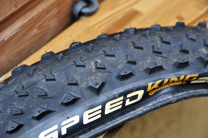

tipvip Napisano 15 Czerwca 2015 Napisano 15 Czerwca 2015 Cześć, Mam problem że mi wibruje kiera jak jadę równo po asfalcie, to tak jakbym miał telefony wibrujące w rękach, jak lekko się pochylam na jakiś bok - cisza i spokój. Opony mam: continental speed king 2.1 supersonic, dętkowe. takie: http://ep1.pinkbike.org/p4pb10880273/p4pb10880273.jpg Ciśnienie około 33-35psi wcześniej miałem -50psi było to samo. Opona jest dobrze ułożona na obręczy, prawie nie ma bicia, przedtem miałem schwalbe furious fred gorzej ułożoną i nie było tego. Wibracje może nie są bardzo mocne ale skuteczne....zdarło to mi skórę na lewej dłoni (w rękawiczkach gelowych) po 60km trasie. Zastanawiam się czy to przez to że środkowy bieżnik jest tak daleko jeden od drugiego. Kolega przypuszcza że to może być wina sterów ale jakoś to sobie słabo wyobrażam....
