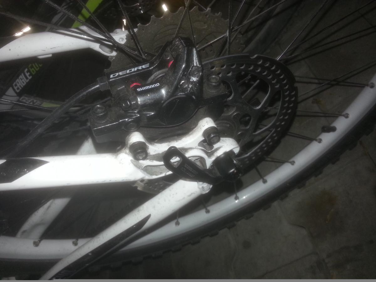

KrzysztofM Napisano 14 Czerwca 2015 Autor Udostępnij Napisano 14 Czerwca 2015 P. S. Mój rower to Wheeler Eagle 40 2012. - Mam 190cm wzrostu i 73kg wagi. - Do Alp mi daleko, ale jakieś górki ok 1000 m. zaliczyłem. Zaraz zrobię to zdjęcie. A więc tak to wygląda: http://scr.hu/49g4/nrwnn Jak widać, tarcza nie wygląda najlepiej. Dodam że, przetarłem ją i brudna nie była. Martwi mnie fakt że, podczas hamowania to skrzypi tak, jak by było zatłuszczone, ale czyściłem to naprawdę wiele razy i nie chce mi się wierzyć że, to jest nadal tłuste. Ostatni raz czyściłem ją płynem do czyszczenia łańcucha (nie olejem ) i wydawało się że, bardziej czysta już być nie mogła. Cytuj Odnośnik do komentarza Udostępnij na innych stronach More sharing options...
beskid Napisano 14 Czerwca 2015 Udostępnij Napisano 14 Czerwca 2015 Przeczyść tą tarczę nie żadnymi wynalazkami do łańcucha tylko czymś w stylu rozpuszczalnika. Kup klocki albo połmetaliczne albo najlepiej pełne metaliki. Cytuj Odnośnik do komentarza Udostępnij na innych stronach More sharing options...

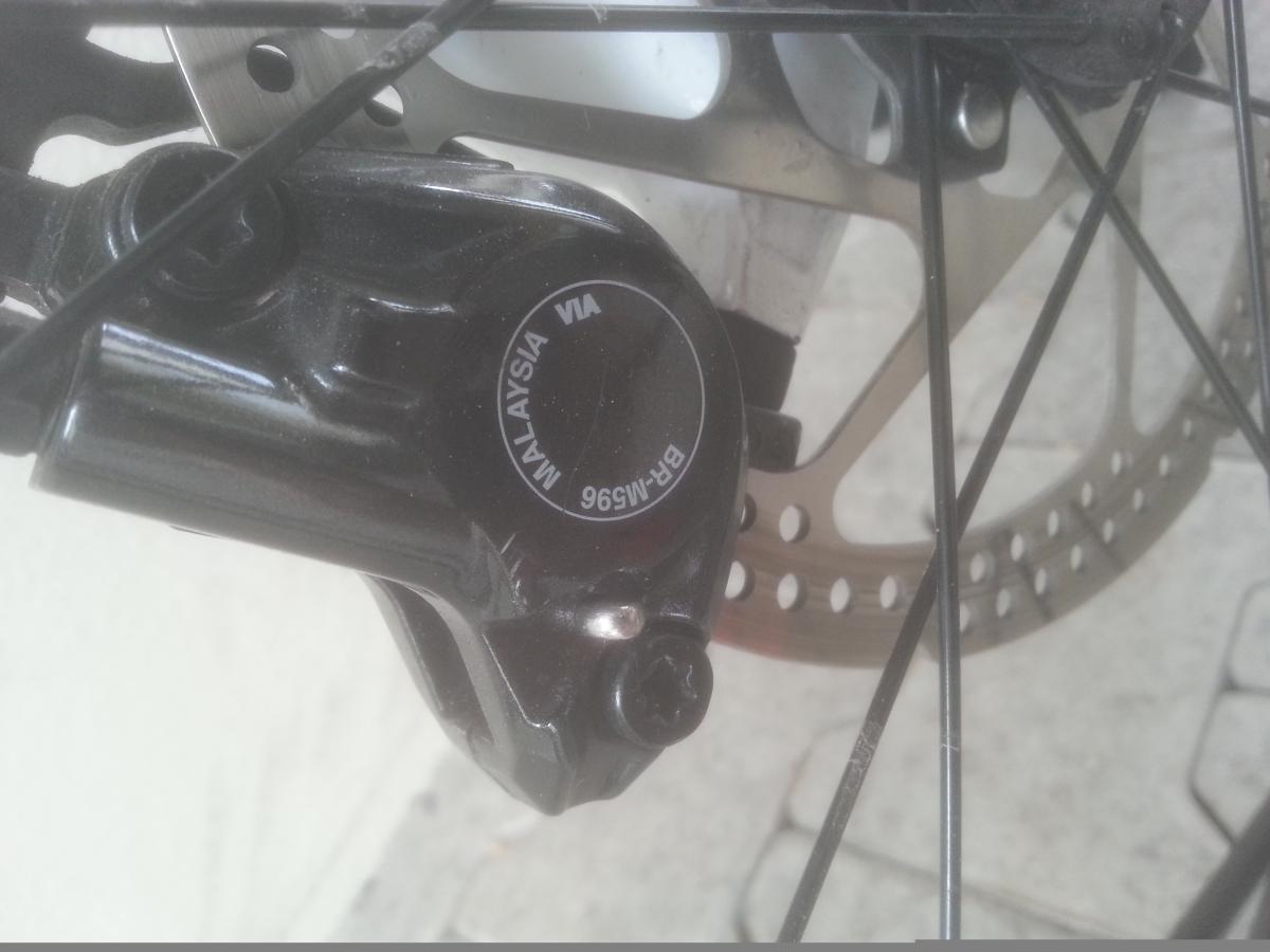

KrzysztofM Napisano 14 Czerwca 2015 Autor Udostępnij Napisano 14 Czerwca 2015 (edytowane) Ona jest prawie czysta, tylko wygląda tak, bo jest zajechana. Wymienię ją, duży wydatek to nie jest, zwłaszcza że, jadę teraz do Polski. Co mnie dziwi z tyłu mam 160, a z przodu 180. Czy jak bym chciał zwiększyć średnice z tyłu do 180, to muszę coś jeszcze wymienić? Jak tak, to nie chce mi się w to bawić i w takim razie: czy w miejsce starej tarczy SM-RT53 mogę wcisnąć jakąś inną, ale też 160? Lepszą pod jakimś kątem - np. wentylacji, bez postrzeby wymieniania innych części? Edytowane 14 Czerwca 2015 przez KrzysztofM Cytuj Odnośnik do komentarza Udostępnij na innych stronach More sharing options...

KrzysztofM Napisano 14 Czerwca 2015 Autor Udostępnij Napisano 14 Czerwca 2015 (edytowane) z tego co wyczytałem nie ma większej różnicy między tarczami, które mogły by mi pasować. Dlatego chyba najlepiej będzie, jak zakupię ten model co mam teraz - jakościowo nie ustępuje innym, a jest tani. Myślę nad 180 na tył, będzie to ten sam model co mam z przodu, czyli SM-RT53M. http://allegro.pl/tarcza-hamulca-shimano-sm-rt56m-180mm-warszawa-i5381972185.html Możecie podsunąć mi link z allegro do adaptera pod tą tarcze na tył mojego roweru - Wheeler Eagle 40 2012?, bo ja kompletnie nie ogarniam, a nie chciał bym złego zakupić. Nwm czy to zdjęcie pomoże w określeniu właściwego adaptera... ale załączam. Edytowane 14 Czerwca 2015 przez KrzysztofM Cytuj Odnośnik do komentarza Udostępnij na innych stronach More sharing options...
beskid Napisano 14 Czerwca 2015 Udostępnij Napisano 14 Czerwca 2015 Tylko uważaj co kupujesz bo to z linku to wersja pod 6 śrub a Ty masz mocowanie centerlock. Ta będzie w porządku http://allegro.pl/shimano-sm-rt54-tarcza-hamulcowa-centerlock-180mm-i5348349561.html Cytuj Odnośnik do komentarza Udostępnij na innych stronach More sharing options...
Marcin9 Napisano 14 Czerwca 2015 Udostępnij Napisano 14 Czerwca 2015 Tarcza hamulca SHIMANO SM-RT56M 180mm Warszawa (5381972185) - Allegro.pl - Więcej niż aukcje. Ta tarcza nie będzie pasować musisz szukać z centerlock Cytuj Odnośnik do komentarza Udostępnij na innych stronach More sharing options...
KrzysztofM Napisano 14 Czerwca 2015 Autor Udostępnij Napisano 14 Czerwca 2015 Tylko uważaj co kupujesz bo to z linku to wersja pod 6 śrub a Ty masz mocowanie centerlock. Ta będzie w porządku SHIMANO SM RT54 TARCZA HAMULCOWA CENTERLOCK 180mm (5348349561) - Allegro.pl - Więcej niż aukcje. Ta tarcza nie będzie pasować musisz szukać z centerlock Uff dzięki, a co z adapterem do tej tarczy? Cytuj Odnośnik do komentarza Udostępnij na innych stronach More sharing options...
Ychu Napisano 14 Czerwca 2015 Udostępnij Napisano 14 Czerwca 2015 Adapter tylny is-pm 180 chyba że masz w ramie mocowanie pm to pm-pm 180 Cytuj Odnośnik do komentarza Udostępnij na innych stronach More sharing options...
KrzysztofM Napisano 14 Czerwca 2015 Autor Udostępnij Napisano 14 Czerwca 2015 Adapter tylny is-pm 180 chyba że masz w ramie mocowanie pm to pm-pm 180 To moje, to IS jest?? Cytuj Odnośnik do komentarza Udostępnij na innych stronach More sharing options...
Marcin9 Napisano 14 Czerwca 2015 Udostępnij Napisano 14 Czerwca 2015 (edytowane) To moje, to IS jest?? Tak jest to IS Musisz szukać takiego adaptera Edytowane 14 Czerwca 2015 przez Marcin9 Cytuj Odnośnik do komentarza Udostępnij na innych stronach More sharing options...
erzurum Napisano 14 Czerwca 2015 Udostępnij Napisano 14 Czerwca 2015 zwiększanie tarczy nie ma sensu, szczególnie przy Twojej wadze, zakup sobie nowe tarcze slx albo xt i to zupełnie wystarczy, do tego klocki metaliki i przy hamulcach deore powinno super hamować. Cytuj Odnośnik do komentarza Udostępnij na innych stronach More sharing options...
KrzysztofM Napisano 14 Czerwca 2015 Autor Udostępnij Napisano 14 Czerwca 2015 zwiększanie tarczy nie ma sensu, szczególnie przy Twojej wadze, zakup sobie nowe tarcze slx albo xt i to zupełnie wystarczy, do tego klocki metaliki i przy hamulcach deore powinno super hamować. Boli mnie fakt że, z przodu mam 180, a z tyłu 160, gdzie większa tarcza oferuje większą siłę hamowania, i tu jakiś sens w tym jest, bo owa siła się wyrówna. Tak będzie bezpieczniej nawet. Hah przypomina mi się front flip, który wykręciłem na górce... pech chiał że, skończył się na plecach xD. Starą tarcze i tak muszę wymienić, bo się niebieska robi od hamowania. Ta SM-RT54 wygląda na lepiej wentylowaną, może będzie lepiej. To na tyle, temat można zamknąć. Dziękuję wszystkim za porady Cytuj Odnośnik do komentarza Udostępnij na innych stronach More sharing options...
erzurum Napisano 14 Czerwca 2015 Udostępnij Napisano 14 Czerwca 2015 Tematu nie warto zamykać, bo chyba do końca nie rozumiesz, większa tarcza jest z przodu, bo przednie koło bardziej hamuje. Tył wpadnie Ci w poślizg szybko, przodem możesz hamować zdecydowanie bardziej efektywnie, stąd każdy rower, zazwyczaj, ma z przodu większą tarczę. Cytuj Odnośnik do komentarza Udostępnij na innych stronach More sharing options...
