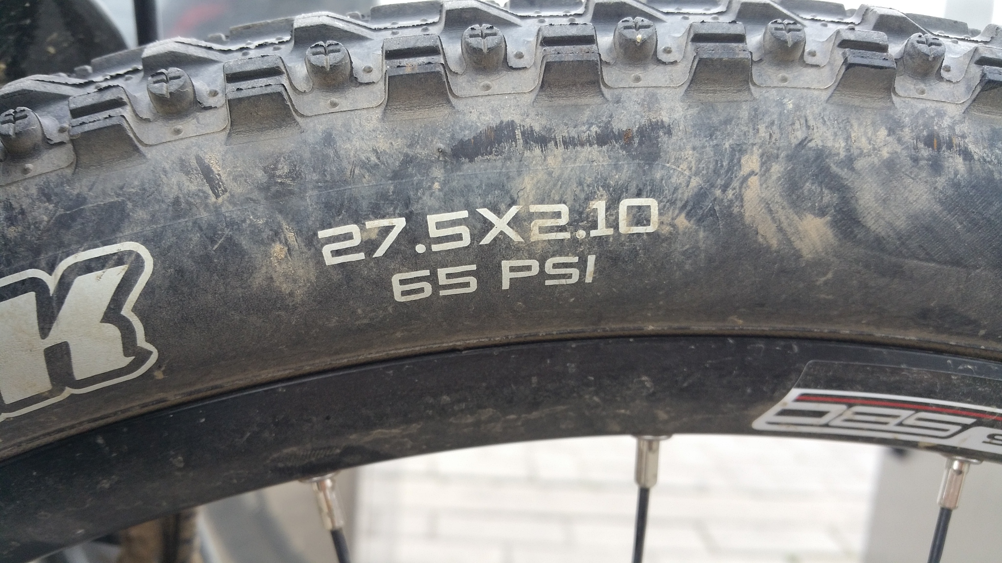

grubass Napisano 10 Czerwca 2015 Napisano 10 Czerwca 2015 Witam, mam pare pytan zwiazanych z oponami i detkami. 1. Czy "uciekanie" powietrza przez okres nieuzywania roweru jest normalne? 2. Czy po 6 dniach prawie pusta opona oznacza ze jest przebita? 3. Czy jak bede wymienial detki to brac wetyl samochodowy? Czy jest roznica? 4. Ile atmosfer ma byc 2 oponach?
seraph Napisano 10 Czerwca 2015 Napisano 10 Czerwca 2015 1: zależy od tempa uciekania 2: tak, ale może też być nieszczelny wentyl - wyjmij dętkę napompuj i włóż do wody 3: jak masz obecnie rowerowy (DV) to bierz samochodowy - jest wygodniejszy 4: zależy od opony i tego gdzie jeździsz - jest napisane na boku opony zalecane ciśnienie, ale przednią pompuje się zwykle mniej

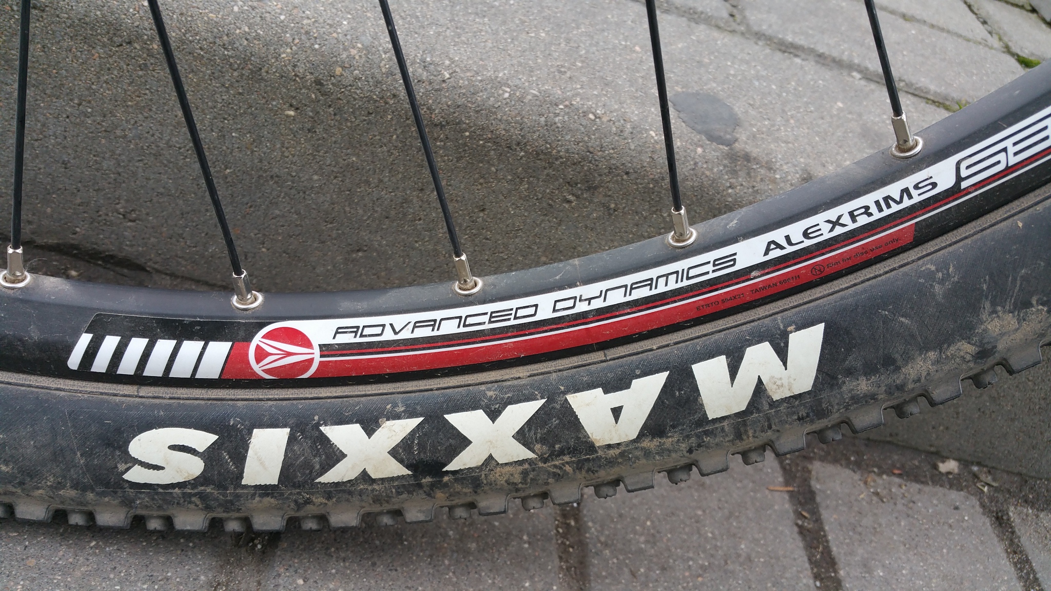

Fenthin Napisano 10 Czerwca 2015 Napisano 10 Czerwca 2015 Trochę dopełnię pytanie nr 3. Dużo zależy od tego, jakie masz obręcze. Do obręczy pod Prestę wentyla Auto nie włożysz. A przynajmniej nie bez rozwiercania obręczy.
grubass Napisano 10 Czerwca 2015 Autor Napisano 10 Czerwca 2015 1: zależy od tempa uciekaniaOk 6 dni.2: tak, ale może też być nieszczelny wentyl - wyjmij dętkę napompuj i włóż do wodyCzyli tak czy siak detka jest do wymiany.4: zależy od opony i tego gdzie jeździsz - jest napisane na boku opony zalecane ciśnienie, ale przednią pompuje się zwykle mniejPisze 650psi.

Mod Team michuuu Napisano 10 Czerwca 2015 Mod Team Napisano 10 Czerwca 2015 Pytanie o obręcz było związane z wielkością otworu pod wentyl a na zdjęciu tego nie widać.
modrzew Napisano 10 Czerwca 2015 Napisano 10 Czerwca 2015 Nie pisze tylko jest napisane i powinien być podany zakres ciśnień, min-max.

Fenthin Napisano 10 Czerwca 2015 Napisano 10 Czerwca 2015 Mógłbyś zrobić zdjęcie samego wentyla? W rowerowy jakoś nie chce mi się wierzyć przy tak nowym sprzęcie.
seraph Napisano 10 Czerwca 2015 Napisano 10 Czerwca 2015 Pewnie Presta, a napompować się nie dało, bo nie odkręciłeś zaworka przed nakręceniem adaptera. 65 PSI to pewnie maksimum i prawie 4 bary, a to jest stanowczo za dużo jak na oponę terenową i większość obręczy MTB. W ciemno można polecić 2,5 na tył i 2 na przód... A dętkę można skleić, bo na wymianę przy byle dziurce to trochę szkoda pieniędzy
