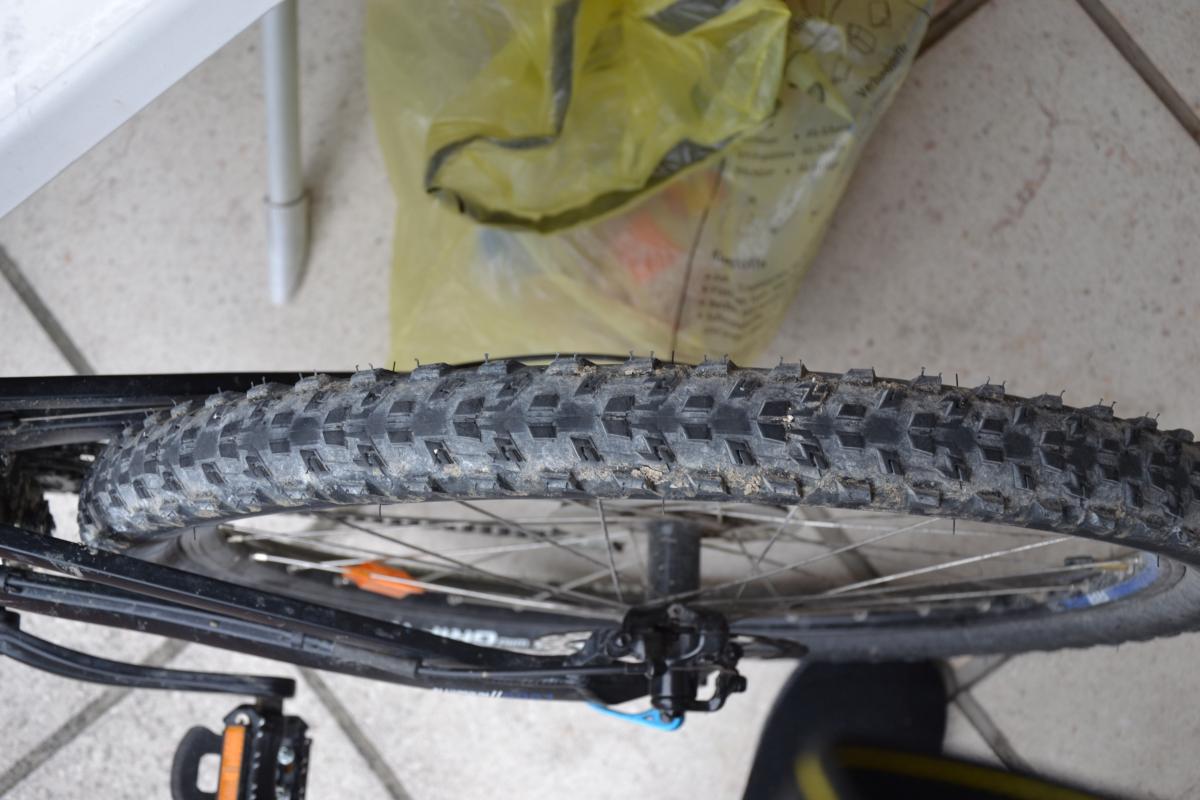

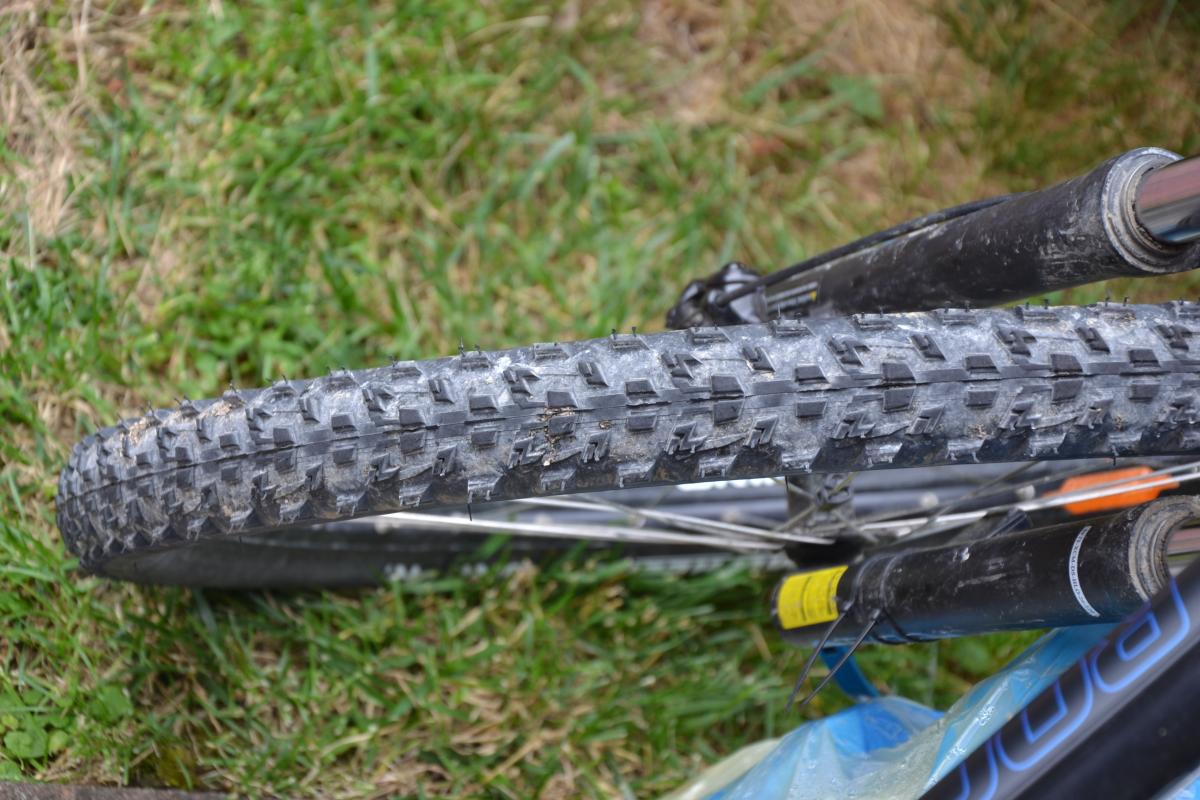

szeff Napisano 10 Czerwca 2015 Napisano 10 Czerwca 2015 Jaki jest tego powod? Nowe gumy zalozone miesiac temu, zrobione ok 300-400 km. Mimo wszystko wiekszosc jezdze po asfalcie, ale staram sie nie blokowac kola z tylu przy hamowaniu.
Mod Team michuuu Napisano 10 Czerwca 2015 Mod Team Napisano 10 Czerwca 2015 Jaki jest tego powod? Kiepskie opony. Albo nie nadają się na asfalt.
modrzew Napisano 10 Czerwca 2015 Napisano 10 Czerwca 2015 Napędowa zużywa się szybciej, to zupełnie normalne. Poza tym jest tam jeszcze kupa bieżnika więc skąd ten lament? Tylną możesz założyć odwrotnie niż na zdjęciu, one są kierunkowe. I na koniec, dziwny wybór roweru i opon do jeździe głównie po asfalcie, nie uważasz?
Rulez Napisano 10 Czerwca 2015 Napisano 10 Czerwca 2015 Starasz się nie blokować, nie jest jednoznaczne z tym, że nie blokujesz, poza tym koło tylne jest bardziej obciążone i jest kołem napędowym.
