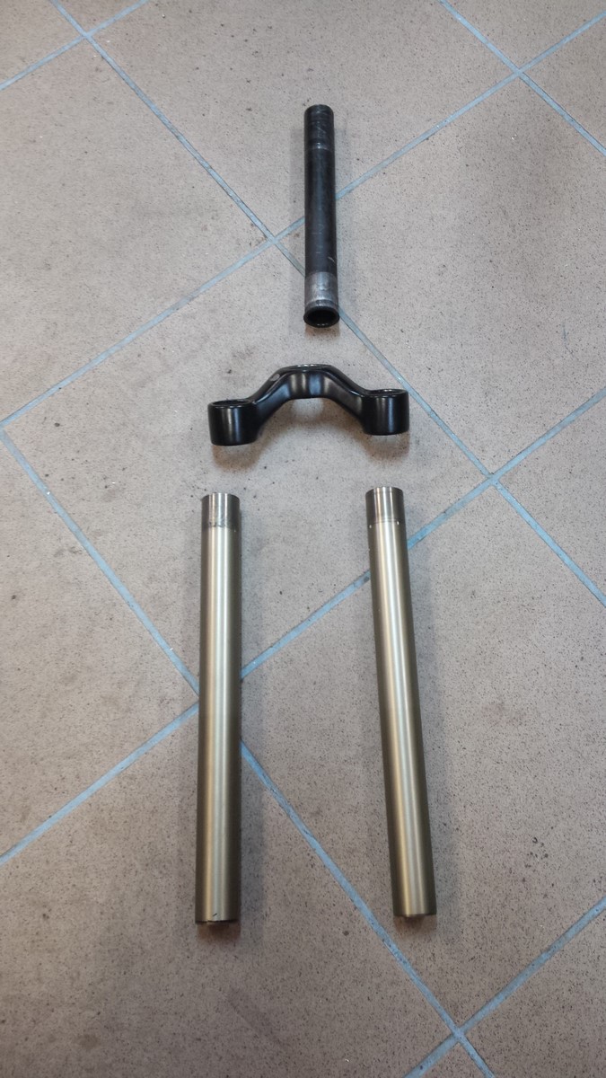

ACTIVIA Napisano 9 Czerwca 2015 Napisano 9 Czerwca 2015 Witam Serdecznie Znów z powodu mojej ciekawości, tak jak dobrze mi wyszła wymiana rur sterowych to także pomyślałem o wymianie rur goleniowych i pierwsze okazy bardzo dobrze wyszły. Często są problemy z zarysowaniami i później to szkodzi przy pracy amorka. Może ktoś z was potrzebował by wymienić to zapraszam tutaj do pogawędki

ACTIVIA Napisano 18 Stycznia 2016 Autor Napisano 18 Stycznia 2016 Po dłuższej pracy co do sterówek ruszyłem także pełną para w wymianie rur goleniowych Jeśli by komuś osiadła rdza lub starła anoda to pisać

woojj Napisano 20 Stycznia 2016 Napisano 20 Stycznia 2016 Zastanawiam się na technologią takiego połączenia- pasowania elementów. Ja w rurze sterowej można się posiłkować radełkowaniem, to w goleniach już z racji małej ilości materiału technologia jest już trudniejsza. Powinno być idealnie dobrane pasowanie a połączenie tak sobie myślę z wykorzystaniem rozszerzalności materiałów (chłodzenie ??) Ciekawi mnie twoje podejście do tego zagadnienia.
hulajnogaA Napisano 20 Stycznia 2016 Napisano 20 Stycznia 2016 Wymiana to raczej po jakimś totalnym dzwonie może być konieczna ale "regeneracja" wytartych goleni to by była fajna sprawa. Jesteś w stanie tę złotą powłokę w Raidonie czy Epixonie zregenerować jeśli zajdzie taka potrzeba ?
ACTIVIA Napisano 20 Stycznia 2016 Autor Napisano 20 Stycznia 2016 Wymiana to raczej po jakimś totalnym dzwonie może być konieczna ale "regeneracja" wytartych goleni to by była fajna sprawa. Jesteś w stanie tę złotą powłokę w Raidonie czy Epixonie zregenerować jeśli zajdzie taka potrzeba ? Co do Suntoura to wszystko jestem wstanie załatwić i zrobić. Zastanawiam się na technologią takiego połączenia- pasowania elementów. Ja w rurze sterowej można się posiłkować radełkowaniem, to w goleniach już z racji małej ilości materiału technologia jest już trudniejsza. Powinno być idealnie dobrane pasowanie a połączenie tak sobie myślę z wykorzystaniem rozszerzalności materiałów (chłodzenie ??) Ciekawi mnie twoje podejście do tego zagadnienia. Co do jakości to myślę że będziecie zadowoleni, Co także były obawy że sterówkami co zacząłem wymieniać lecz już w ponad 1700 amorków sterówki zmieniłem i nie miałem jeszcze żadnej reklamacji
ACTIVIA Napisano 22 Stycznia 2016 Autor Napisano 22 Stycznia 2016 Każdego ciekawi montaż indywidualna rur goleniowych i sterowych, lecz jak byś zobaczył jak fabrycznie montują te rury to by ci się odechcialo kupić nowego amorka Mam odpowiednią prowadnice i rury goleniowe montuje tak jak oryginalnie fabrycznie montują na wcisk. Fabrycznie nie ma żadnego podgrzewania cieplnego czy mrożenia. Poprostu wsadzane są do specjalnego stołu z silownikami. Koronę i rury goleniowe, smarują specjalną pasta i montują na wcisk za pomocą prowadnicy i siłownika. Tak samo potem rury sterowe.
woojj Napisano 22 Stycznia 2016 Napisano 22 Stycznia 2016 no i wszystko w temacie ;-) o taką odpowiedź mi chodziło. Dla mnie normalka. Ryzyko zawsze występuje jak i w nowych tak i w przebijanych. Jak będzie fachowo wykonane to skończy się problem przytartych goleni.

ACTIVIA Napisano 14 Maja 2016 Autor Napisano 14 Maja 2016 Przyszły mi 2 rurki goleniowe z profesjonalnego zakładu co anaduje wszelakie elementy w przemyśle. Jeśli się to dobrze sprawdzi to zaczniemy wymianę rur goleniowych w rock shoxach
