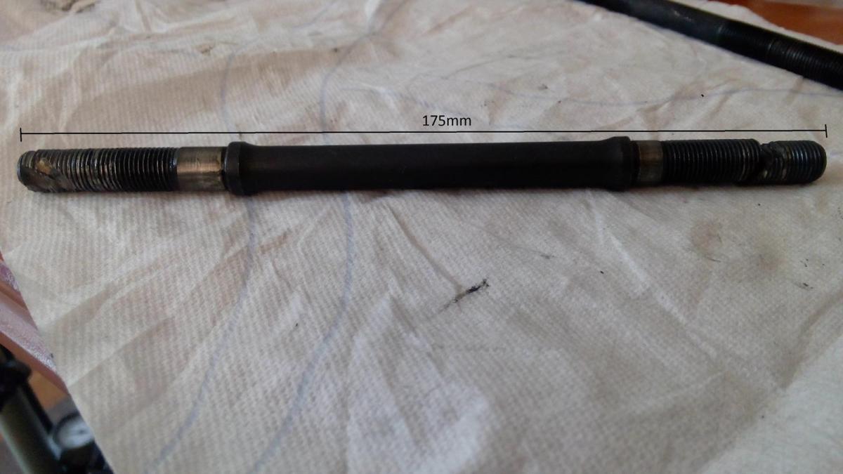

IVIagic Napisano 9 Czerwca 2015 Napisano 9 Czerwca 2015 Mam piaste Octan One single speed ( prawdopodobnie maszynowa) i uszkodził mi się gwint. Czy ośka z zwykłej taniej kulkowej piasty będzie pasować? Jeżeli chodzi o długość to obie są identyczne nie jestem w stanie rozkręcić piasty Octan'a ponieważ nie mam odpowiednich kluczy a jedną oś mam po prostu ze starego roweru. Czy jeżeli zaniosę to do serwisu powinni dać radę to zrobić? I ile taka robocizna jeżeli przyniosę własne części może kosztować żeby nie dał się naciągnąć? Jeżeli będą potrzebne jakieś zdjęcia mogę podesłać.
seraph Napisano 9 Czerwca 2015 Napisano 9 Czerwca 2015 Nawet jeśli Twoja oś nie będzie pasować to ona kosztuje 5 zł, więc nie zawracałbym sobie głowy wkładaniem starej tylko niech wymienią na nową i już.
IVIagic Napisano 9 Czerwca 2015 Autor Napisano 9 Czerwca 2015 z tego co zmierzyłem to ma około 165mm , tylko czy one są identyczne bo nie miałem możliwości porównać starej ośki z tą która w piaście siedzi a wątpliwość polega na tym że jedna jest kulkowa a druga chyba maszynowa
seraph Napisano 9 Czerwca 2015 Napisano 9 Czerwca 2015 No jeśli jedna jest pod zwykłe łożyska to ma gwint na całej długości i nie będzie pasować do Twojej piasty, bo nie ma na czym osadzić łożysk po prostu. Potrzebujesz specjalnej dedykowanej do tej piasty osi niestety...
IVIagic Napisano 17 Czerwca 2015 Autor Napisano 17 Czerwca 2015 udało mi sie wyciągnąć ośke średnica 10mm długość 175m może wie ktoś gdzie takiej szukać albo może ma na sprzedasz ? ośka z piasty octane one single speed maszynowa (chyba orbital)
