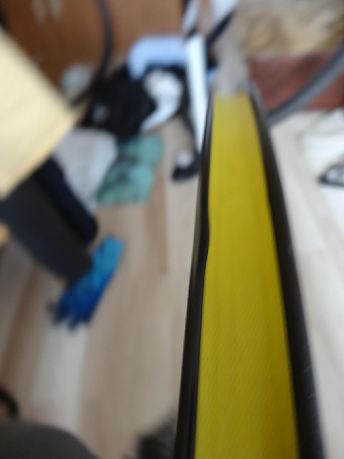

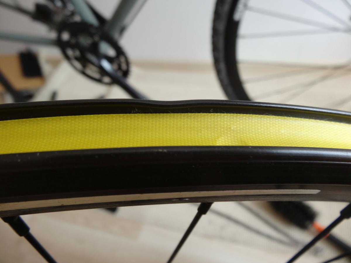

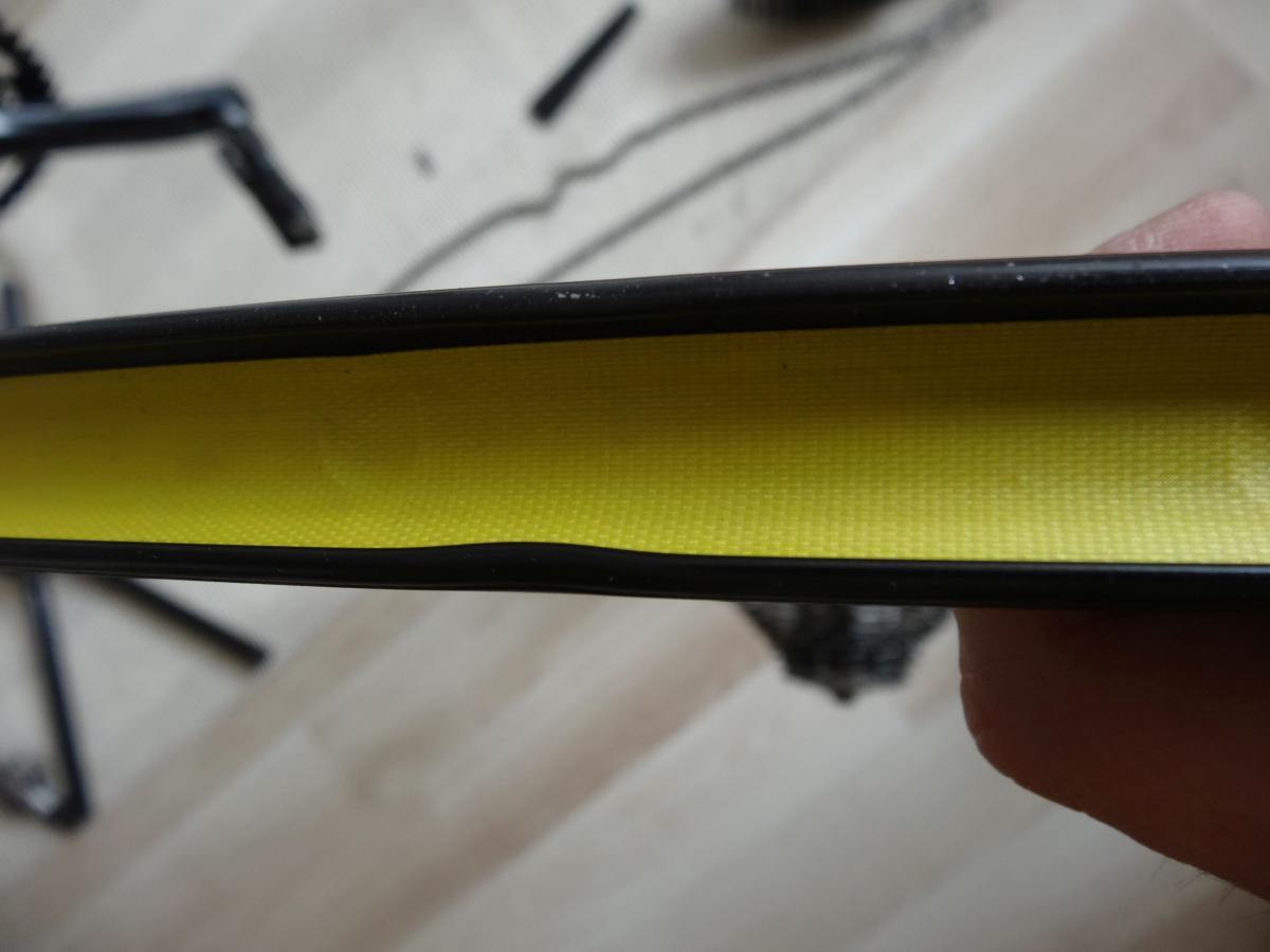

[obręcz] dobita? Prośba o ocenę
Prz
Przy zmianie opony zauważyłem lekkie wgniecenie rantu obręczy. Pamiętam, że rok temu zaraz po zakupie roweru jeździłem na za niskim ciśnieniu i zaliczyłem dobicie, ale od tego czasu żadnych problemów (nie licząc zmiany dętki) z kołem nie było. Czy ta obręcz nadaje się do bezpiecznego użytku i czy da się to naprostować?
Obręcz Alexrims Race28 622X14.
Wdług mnie możesz śmiało dalej użytkować. Ja bym spróbował wyprostować ten. Podłóż jakąś równą kostkę z stali, i delikatnie młoteczkiem naprostuj rant.
