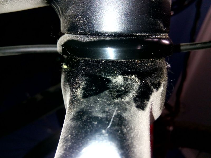

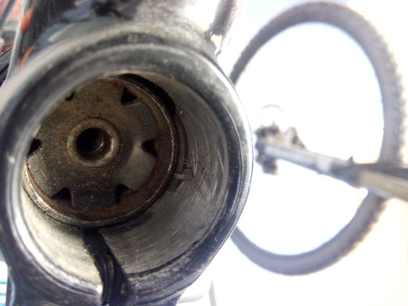

razowy Napisano 7 Czerwca 2015 Udostępnij Napisano 7 Czerwca 2015 Witam, To jest mój pierwszy post na forum, mam nadzieję że trafiłem do dobrego działu. Zwracam się z prośbą o opinie na temat mocowania przykrótkiej rury sterowej w rowerze. Rura sterowa amortyzatora sięga powyżej pierwszej śruby, natomiast 1,9cm poniżej górnej krawędzi mostka (szczegóły poniżej w załącznikach). Śruba od topcap jest odrobinę za krótka by wkręcić się w szyszkę. Nie problem dokupić dłuższą śrubę, tylko pytanie - czy jazda takim rowerem będzie bezpieczna?! (Rower składam dla małżonki) Nie chciałbym pakować się w dodatkowe koszty, wymiana/spawanie rury sterowej kategorycznie odpada - bardziej byłbym skłonny wymienić ramę na taką z mniejszą główką lub kupić niższy mostek (ewentualne propozycje jaki mostek, w tej chwili mam mostek 40mm). Proszę o Wasze opinie czy taki rower będzie bezpieczny, czy raczej próbować modyfikować - jak tak, to co i jak? W załączeniu zdjęcia, suwmiarka pokazuje miejsce do którego sięga rura sterowa. Drugie zdjęcie przedstawia ogólny ogląd na sytuacje. Dzięki za wszystkie opinie. Pozdrawiam. Odnośnik do komentarza Udostępnij na innych stronach More sharing options...
Moorzyn Napisano 7 Czerwca 2015 Udostępnij Napisano 7 Czerwca 2015 Za duża przerwa. Zwykle powinno być, te 0,5cm przerwy, ale ta jest za duża. Gdzieś czytałem o przedłużeniach sterówki, jakimś dodatkowym kawałkiem metalu (nie pamiętam dokładnie na czym to polegało) i mówiono, że patent daje radę, ale w mocniejszy teren nie za bardzo Odnośnik do komentarza Udostępnij na innych stronach More sharing options...
Mod Team safian Napisano 7 Czerwca 2015 Mod Team Udostępnij Napisano 7 Czerwca 2015 Najlepiej, gdyby chociaż górna śruba łapała sterówkę, tu z tego co widzę nei ma o tym mowy. A jakie masz stery? Może da radę wymienić na niższe? Odnośnik do komentarza Udostępnij na innych stronach More sharing options...

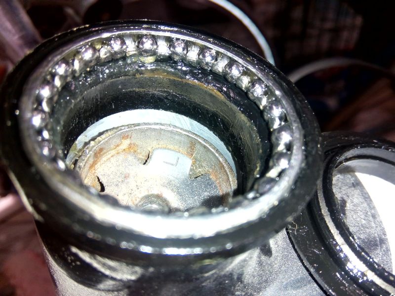

razowy Napisano 7 Czerwca 2015 Autor Udostępnij Napisano 7 Czerwca 2015 Najlepiej, gdyby chociaż górna śruba łapała sterówkę, tu z tego co widzę nei ma o tym mowy. A jakie masz stery? Może da radę wymienić na niższe? To są chyba stery Ahead łożyskowane, wysokość górnej miski 1 cm, natomiast dolnej 0,7 cm. Zdjęcia w załączeniu Odnośnik do komentarza Udostępnij na innych stronach More sharing options...
tobo Napisano 7 Czerwca 2015 Udostępnij Napisano 7 Czerwca 2015 Zakładam że skoro rower dla kobiety to: - nie będzie ostro eksploatowany - pilot roweru nie jest cieżki to - jedna śruba powinna bez problemu trzymać sterówkę. Ma gniazdo na imbus 5 mm? To jest raczej dość mocna. - żeby wyrównać napreżenia skombinuj kawałek sterówki i włóż go luzem nad krawędzią sterówki w puste miejsce w mostku. Odnośnik do komentarza Udostępnij na innych stronach More sharing options...
razowy Napisano 7 Czerwca 2015 Autor Udostępnij Napisano 7 Czerwca 2015 Zakładam że skoro rower dla kobiety to: - nie będzie ostro eksploatowany - pilot roweru nie jest cieżki to - jedna śruba powinna bez problemu trzymać sterówkę. Ma gniazdo na imbus 5 mm? To jest raczej dość mocna. - żeby wyrównać napreżenia skombinuj kawałek sterówki i włóż go luzem nad krawędzią sterówki w puste miejsce w mostku. Tak, śruby w mostku na klucz 5mm. Jeżeli chodzi o teren - to czysta rekreacja 70% asfalt, reszta to dobrej jakości polne drogi. Pomysł z kawałkiem rury wydaje się super. Tak kombinuje, może w ten dodatkowy kawałek też nabić szyszkę i złapać dłuższą śrubą dwie rury? Ma to sens? Odnośnik do komentarza Udostępnij na innych stronach More sharing options...
emcinek Napisano 7 Czerwca 2015 Udostępnij Napisano 7 Czerwca 2015 Ja bym to zespawał i się nie przejmował. Jak dasz rdzeń do środka w postaci kawałka rury o zewnętrznej średnicy takiej, jak średnia wewnętrzna rury sterowej, to tam nie ma prawa nic się uszkodzić. Gwiazdka i tak jest nisko, więc dasz dłuższą śrubę na korek i będzie trzymać na fest. Nie będziesz się też musiał zastanawiać, czy twoja druga połowa będzie miała zęby następnego dnia. Koszt spawania to z 15zł, a rurki to groszowe sprawy jakieś, nawet z odpadu w sklepie rowerowym coś dostaniesz pewnie Odnośnik do komentarza Udostępnij na innych stronach More sharing options...

tomczysko Napisano 4 Lipca 2015 Udostępnij Napisano 4 Lipca 2015 Myślę że delikatne skrócenie główki nie osłabiłoby jej aż tak :/ Ale znalazłem stery które nazywają się octaneone warp 1 za 69 plnów i sądzę że będzie dobrze. Mam tam około 17mm miejsca na ster i wydaje się i tak też twierdzi sprzedawca że ster zajmie około 15mm. Zobaczę jak przyjdzie A widelec to Tora 318 na sprężynie, prosty, niezawodny, sprawdzony. Odnośnik do komentarza Udostępnij na innych stronach More sharing options...
