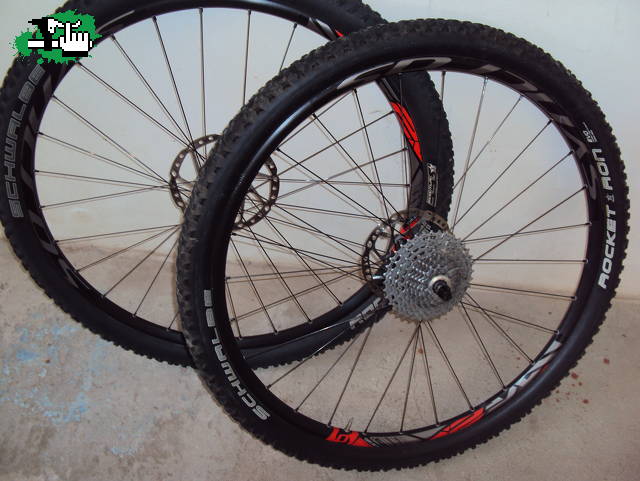

Tekno Napisano 29 Maja 2015 Napisano 29 Maja 2015 Witam, Chce rozebrać tylną piastę dt swiss xr 2.0 29" ale nie mogę zdjąć kasety jak dostać się do zapadek bębnowych ponieważ ciężko pracują. Słyszałem, że wystarczy ciągnąc ręcznie na zewnątrz za kasetę ale nie chce zejść. Pozdrawiam,
Rulez Napisano 29 Maja 2015 Napisano 29 Maja 2015 Ale pierścień mocujący już odkręciłeś ? bo bez tego zapomnij o ściągnięciu .
Tekno Napisano 29 Maja 2015 Autor Napisano 29 Maja 2015 Ale pierścień mocujący już odkręciłeś ? bo bez tego zapomnij o ściągnięciu . Ale jaki pierścień to co mam zdjąc po kolei wszystkie koronki kasete inaczej się nie dostane? w serwisie mówili że kaseta schodzi z zapadkami bez użycia klucza żadnego tylko mam ciągnąć za kasete do siebie http://www.fotowrzut.pl/SLEAPJ2S7C W linku 3 zdjęcia piast <a href=http://zapodaj.net/6ee6769255409.jpg.html>1.jpg</a> <a href=http://zapodaj.net/16bc9b326daa4.jpg.html>2.jpg</a> <a href=http://zapodaj.net/424ac50f43067.jpg.html>3.jpg</a>
lucass3 Napisano 29 Maja 2015 Napisano 29 Maja 2015 Kaseta schodzi sama, żeby ją odkręcić potrzebujesz klucz do kaset. Żeby odkręcić bębenek potrzebujesz duży imbus, a żeby go rozebrać specjalny klucz albo samoróbkę w postaci kawałka płaskownika.
Tekno Napisano 29 Maja 2015 Autor Napisano 29 Maja 2015 Ja nie chce wymieniać koronek ja chce się dostać do zapadek ponieważ aż piszczą jest tam sucho i chce nasmarować i przeczyścić
lucass3 Napisano 29 Maja 2015 Napisano 29 Maja 2015 No to Ci napisałem co zrobić. http://mtbikes.pl/artykuly/warsztat/serwis-piasty-z-lozyskami-kulkowymi-i-bebenka-na-przykladzie-piasty-shimano-fh-m580/ U Ciebie powinno być podobnie.
Rulez Napisano 29 Maja 2015 Napisano 29 Maja 2015 Ja nie chce wymieniać koronek ja chce się dostać do zapadek ponieważ aż piszczą jest tam sucho i chce nasmarować i przeczyścić Problem jest taki, że najpierw powinno się ściągnąć końcówkę która trzyma bębenek : https://www.google.pl/search?q=adapter+piasty+sram&client=ubuntu&hs=KBn&channel=fs&tbm=isch&imgil=kfhBX7KaS4UouM%253A%253B5tCBz4n3rmZBjM%253Bhttp%25253A%25252F%25252Fwww.cyklomania.pl%25252Fdt-swiss-adapter-piasty-240s-10-135mm-sram-xd%25252Cid4161.html&source=iu&pf=m&fir=kfhBX7KaS4UouM%253A%252C5tCBz4n3rmZBjM%252C_&usg=__CrpZ6ub0lSbadOgJTdIHpg8iixk%3D&biw=1263&bih=861&ved=0CCwQyjc&ei=IsZoVdr4JuX5yQO5wICQBw#imgrc=kfhBX7KaS4UouM%253A%3B5tCBz4n3rmZBjM%3Bhttp%253A%252F%252Fwww.cyklomania.pl%252Fimg%252Fproducts%252F41%252F61%252F1.jpg%3Bhttp%253A%252F%252Fwww.cyklomania.pl%252Fdt-swiss-adapter-piasty-240s-10-135mm-sram-xd%252Cid4161.html%3B450%3B270 A żeby ją ściągnąć trzeba zdjąć kasetę . Bez tego można powyginać koronki kasety a bębenek się nie ruszy.
dawid Napisano 30 Maja 2015 Napisano 30 Maja 2015 piasty DT 240s, 340s, 350s, można rozmontować z założoną kasetą. Aczkolwiek w Twoich piastach widzę szczegół przez który przypuszczam że nie jest to piasta z tej samej rodziny dt. Też chciałem kiedyś taką piastę DT rozebrać i nie dało się końcówek łatwo usunąć, a ponieważ nie było to dla mnie tak istotne to odłożyłem piastę bok. W poniedziałek mogę sprawdzić tą piastę jeszcze raz i znależć sposób na otworzenie jej i dam znać jak to sie robi
