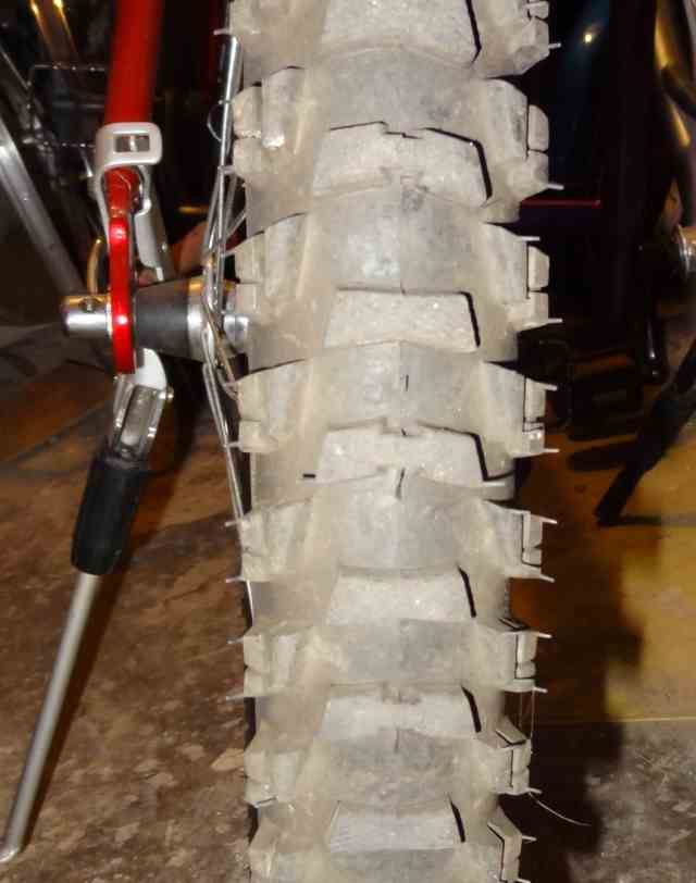

Żebyśmy nie mylili pojęć...Oś piasty musi być w osi symetrii roweru. Inaczej mamy dwuślad. Jeśli tylny wahacz czy trójkąt nie jest symetryczny, to oczywiście os piasty nie pokrywa się z osia symetrii wahacza tylko z osia symetrii całej ramy. Ale to raczej rzadko spotykane rozwiązanie. Natomiast oś symetrii tej "szpulki" w którą są powtykane szprychy wcale nie musi być w osi symetrii piasty. Często obręcz jest przeciągnięta i ta "szpulka" jest przesunięta w lewo. Szprychy od strony kasety są krótsze. Ale oś piasty to nie połowa szpulki, tylko polowa odległości między elementami wchodzącymi między haki (kontry konusów czy jak to tam zwal przy piastach z łożyskami maszynowymi). A obręcz jest właśnie w osi piasty (nie szpulki)
Tu masz fotkę koła z przeciągniętą obręczą-widać wyraźnie ze "szpulka" jest mocno przesunięta w lewo. Ale oś piasty jest cały czas równo miedzy hakami.:
