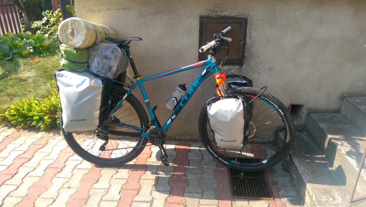

Broda Napisano 1 Września 2015 Udostępnij Napisano 1 Września 2015 (edytowane) Witam mam Acida z tym amorkiem i jestem zadowolony , byłem teraz na wakacjach na rowerze dojazd nad morze i tam trochę jazdy. Amortyzator spisał się znakomicie blokada działała extra, a miałem zawieszone 2 sakwy z przodu i 2 sakwy z tyłu + namiot, śpiwór, karimata, ogólnie 30kg bagażu i do tego moje skromne 95kg. Jazda po asfalcie na blokadzie , dobrze sztywno - zadowolony .A przez lasy, czy inne wertepy na odblokowanym i pracował bardzo płynnie i wybierał większość nierówności nawet takich drobnych. Na początku też nie byłem zbytnio przekonany do tego amorka i chciałem kupić foxa, brak kasy przed wyjazdem mi to uniemożliwił i , i zmieniłem swoje zdanie jest taka trasa z Ustki do Łeby - żółty szklak który wiedzie 7km przez bagna a tam dziury takie że cały czas na stojąco i pomału, i pracował extra , wybierał wszystko a miał co dźwigać bo prawie 8/10 kg było zawieszone w sakwach i ja na stojąco . Ja jestem bardzo zadowolony i przez najbliższy czas nie zmienię go na nic innego. Edytowane 1 Września 2015 przez Broda Cytuj Odnośnik do komentarza Udostępnij na innych stronach More sharing options...
yellowmen Napisano 4 Września 2015 Autor Udostępnij Napisano 4 Września 2015 Po przejechaniu około 1500km stwierdzam że amor daje radę Muszę tylko zakupić pompkę do niego i pobawić się w ustawienia twardości....chcę troszkę miększego Dzięki za informacje Swoją drogą to nieźle załadowany ten rower. Zazdraszam wyprawy Cytuj Odnośnik do komentarza Udostępnij na innych stronach More sharing options...
