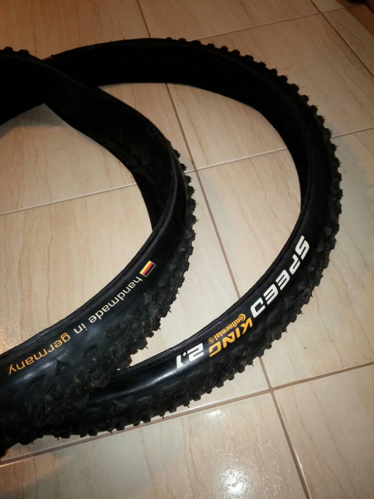

tipvip Napisano 17 Maja 2015 Autor Napisano 17 Maja 2015 ciśnienie: tył- ok 50psi, przód - 45-46. co do dwóch kompletów opon wydaje mi się że dla mnie jest to zbędne...tak jak pisałem wyżej, wycieczkowo wybieram tylko jak jest sucho, maraton ala Skandia też tylko jak sucho, w tą sobotę też mieliśmy 90-95% trasy suchej, i nie potrzebne by mi były opony do jeżdżenia w błocie, tylko takie żeby nie ślizgały się bardzo na boki na odcinkach gdzie nie zdążyło wyschnąć. Jeszcze mam stare opony takie na trudniejsze warunki ale na sucho to ciężko się na nich jeździ. I leżały w pudełku 7 lat, założę pojeżdżę zobaczę czy się nadają. Zostaje mi kupienie czegoś uniwersalnego. opona niżej bardzo popularna, warta jest uwagi, w porównaniu do Kenda Karma DST którą za 60zł można kupić: http://allegro.pl/schwalbe-opona-racing-ralph-26x2-1-zwijana-2015-cr-i5036414759.html a bieżące opony i tak będę zmieniał, tył wytarty a przód to opona TL z włożoną kamerą...i przez to nie da się jej idealnie ułożyć lekko bije na bok.
