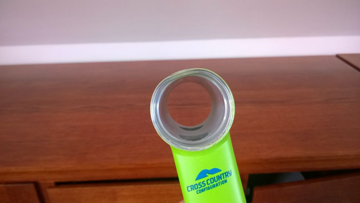

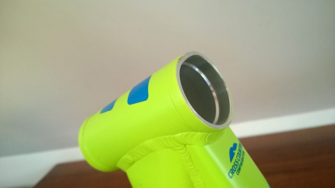

Zauważyłem w swojej nowej ramie uszkodzenie - lekkie zgiecie. Zdjęcia najlepiej oddadzą sytuację. Myślicie, że da się na to nabić stery? Sama się naprostuje przy nabijaniu?
Bieżnia łożyska nie jest nieskończenie sztywna i odkształca się (dlatego obrabiane powierzchnie pod łożyska dość dokładnie toleruje się). Więc nawet jeśli uda się w tą główkę wbić łożysko i nie pęknie ono, to bieżnia będzie wypłaszczona w tym miejscu i łożysko pewnie zaklinuje się. Nawet jeśli nie zaklinuje się, to żywotność jego będzie drastycznie zmniejszona. Dlatego zaleca się przejechaniem rozwiertakiem główki ramy (analogicznie jak planowanie suportu). W tym wypadku uszkodzenie oczywiście jest zbyt duże. Najpierw by było trzeba jakoś to wyprowadzić. Może ktoś ma przyrząd z obrotowymi rolkami do rozwalcowania tego (coś w stylu tych do rozwalcowywania rurek w kotłach).
Dzięki wielkie, będę próbował reklamować choć pewnie rozbita w transporcie:-) Ale jeszcze dowiem się w dobrym serwisie czy dadzą radę do naprawić. to śmieszna historia jest, bo zamawiałem ją z Niemiec, bo była sporo taniej, ale trafiła do Rosji (śledziłem przesyłkę) i zamówiłem nową jednocześnie składając reklamację i przyszły.. obie na raz. I teraz chciałem ją sprzedać, ale przecież nie sprzedam czegoś takiego jak nie wiem czy da się to wyprowadzić. Choć gdyby ktoś chciał, to pewnie możemy się dogadać:-)
Tego się nawet nie da rozwiertakiem zrobić, bo nic z tej główki nie zostanie... Trzeba by było zacząć od prostowania, a nie wiadomo jak to się skończy.
Najrozsądniej byłoby ją oddać. Stal łożyskowa jest o wiele twardsza od aluminium więc o żywotność łożyska bym się nie bał, ale wątpię, że samym nabijaniem da się to wyprostować. Uderzając w wygięcie możesz zniszczyć otwór z innej strony.

Tu nie ma co się bać o wytrzymałość łożyska, jak odkształci się miska to jest po ptokach łożysko nie wejdzie i tyle. A jeżeli wciśniesz przemocą łożysko to będzie pracowało jak z kwadratowymi kulkami.

Wbicie łożyska w otwór ciaśniejszy o 0,05mm utrudnia obracanie łożyska. Mowa o gabarycie jak w sterach.

- gniazdo można próbować wyprostować, wiąże się to z ryzykiem pęknięcia, deformacji w inny sposób, pęknięcia lakieru itd. Do tegokwestie estetyczne po zabiegu użycia takich albo innych narzedzi;
- główka w moim Giancie była niezauważalnie alerealnie jajowata, łożysko wchodziło zdużym nakładem siły; nie pamiętam na ile i czy opór wzrastał przykręceniu nim ale kierownica po złożeniu całości obracała się lekko. Odkształcenie łożyska nie miało też wpływu na skrócenie żywotności - ramę miałem ponad rok i po tym czasie w tym konkretnym przypadkułożysko kręcio się jak za nowości.
- osadzenie łożyska "na wcisk" wiąże sięz ryzykiem trudnego/niemożliwego wyjęcia go (brud, rdza itd)
Poza tym najsensowniejszym sposobem rozwiązania problemu jest reklamowanie, potem dopiero klepanie.
