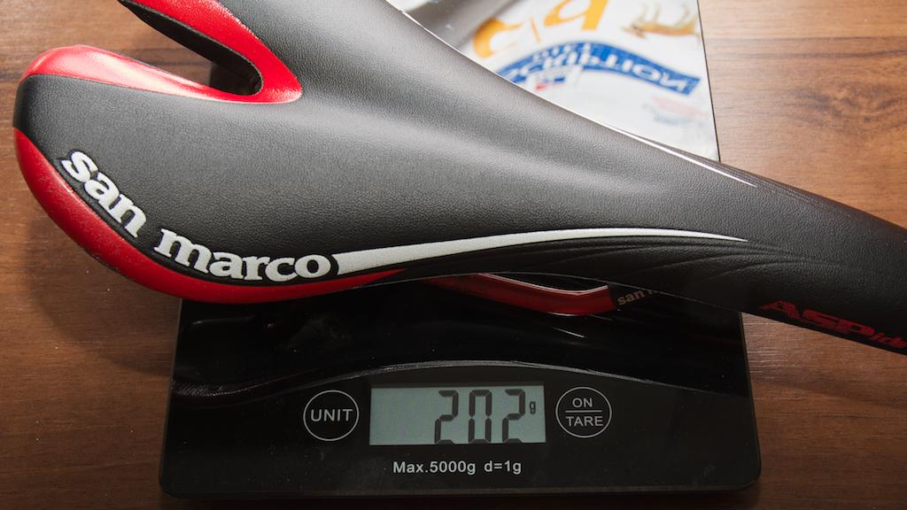

tipvip Napisano 14 Maja 2015 Napisano 14 Maja 2015 Witam, Kupiłem używane siodło, generalnie bardzo fajnie. Jeden mankrament jest że skrzypi na nie równej drodze. Czy zna ktoś może jakiś patent jak można się tego pozbyć...nie wiem nawet WD tam psyknąć czy co... Siodło w załączniku:
BikerLight Napisano 14 Maja 2015 Napisano 14 Maja 2015 Jak jesteś pewien że to samo siodło skrzypi to po kropli ojeju w miejsca gdzie pręty łączą się ze skorupą, to załatwi sprawę. Choć na przykład u mnie najczęściej skrzypi jarzmo sztycy, później na połączeniu sztyca - rama a najrzadziej samo siodło...
tipvip Napisano 14 Maja 2015 Autor Napisano 14 Maja 2015 Jak jesteś pewien że to samo siodło skrzypi to po kropli ojeju w miejsca gdzie pręty łączą się ze skorupą, to załatwi sprawę. Choć na przykład u mnie najczęściej skrzypi jarzmo sztycy, później na połączeniu sztyca - rama a najrzadziej samo siodło... Przedtem było inne siodło, montowane na tej samej sztycy i jarzmie i było cicho. Przerzuce jeszcze siodło na inny rower - zobaczę czy to samo będzie. Czyli jednak polecasz olej a nie WD40 na miesca łączenia prętów?
BikerLight Napisano 14 Maja 2015 Napisano 14 Maja 2015 Zdecydowanie olej, po kropelce na łączenia, pouginaj skorupę, zetrzyj nadmiar oleju... i jeździj w ciszy
Mod Team michuuu Napisano 14 Maja 2015 Mod Team Napisano 14 Maja 2015 Przedtem było inne siodło, montowane na tej samej sztycy i jarzmie i było cicho. Przerzuce jeszcze siodło na inny rower - zobaczę czy to samo będzie. Sprawdź czy nie ma piasku w miejscu zacisku jarzma. Kropla tłustego pomaga, potwierdzam.
tipvip Napisano 14 Maja 2015 Autor Napisano 14 Maja 2015 parę kropelek oleju na łączenia i błoga cisza.. dzięki!
tipvip Napisano 15 Maja 2015 Autor Napisano 15 Maja 2015 parę kropelek oleju na łączenia i błoga cisza.. przedwczesna radość....skrzyp powrócił i jest to taki typowy skrzyp plastiku o metal, to nawet takie bardzie strzały jak uginam tył siodła..jak przód to już nie.
tipvip Napisano 15 Maja 2015 Autor Napisano 15 Maja 2015 Powtórz operacje. Próbowałem, nawet wlałem tam tego oleju dużo wiecej i odczekałem aż się rozprzestrzeni i nic. Pomyślałem że może smar grafitowy strzykawką tam spróbować on ponąć jest do takich celów tylko nie wiem czy wejdzie bo tam mało miesca jest.
Mod Team michuuu Napisano 15 Maja 2015 Mod Team Napisano 15 Maja 2015 Może faktycznie czegoś gęstszego niż olej zapodaj. Smar ciepły powinien być rzadszy, może lepiej będzie migrował.
BikerLight Napisano 15 Maja 2015 Napisano 15 Maja 2015 Zdejmij siodło i przypatrz się uważnie czy nie ma na skorupie jakichś pęknięć. Zazwyczaj olej pomaga w takich przypadkach, ale jak to jest uparte skrzypienie możesz spróbować użyć WD40, być może wypłucze jakiś zastały bród. Siodło jednak nie będzie za ładnie pachnieć po tej akcji...
tipvip Napisano 17 Maja 2015 Autor Napisano 17 Maja 2015 a jednak okazało się że to sztyca na styku z ramą- chociaż odgłos szedł prosto z siodła, zamykam temat
