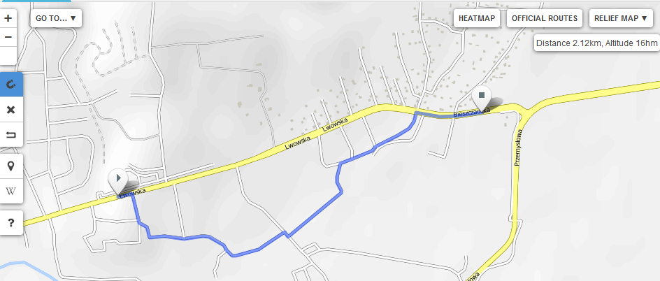

Witam. Mapy na wyjazdy kreślę na stronie bikemap.net, lecz zachowuje się ona nieracjonalnie. Nie prowadzi trasy pomiędzy dwoma punktami najktótszą trasą, tylko.... Tylko co? Nie wiem jak działa algorytm na stronie - trasy prowadzone są jakimiś bocznymi drogami, często zupełnie bez sensu. Czy bikemap szuka największych przewyższeń po drodze, a jeśli tak, czy można to wyłączyć?
W załączniku przykład.
Złap temat z drugiej strony ... algorytm jak się da omija drogi główne, które są potencjalnie bardziej niebezpieczne z większym ruchem samochodów ...
Jak na to popatrzysz z tej strony to jest bardziej logiczne ? :)
Pozdro
Trasa jest wyznaczana jako najkrótsza, ale program usilnie stara się omijać główne trasy, bo ani przyjemnie, a często i niebezpiecznie poruszać się po nich rowerem. Po drogach szybszych to w ogóle nie dozwolone...
Nie da się tego wyłączyć niestety - musisz klikać gęściej punkty...
Tak właśnie robię, klikam gęściej :) Może i jest zachowana jakaś logika wytyczania trasy od strony portalu, ale dobrze by było że by było to gdzieś zapisane, a nie trzeba było się domyślać, dopytywać. Dzięki za odpowiedzi.
