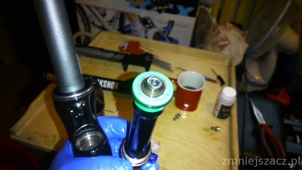

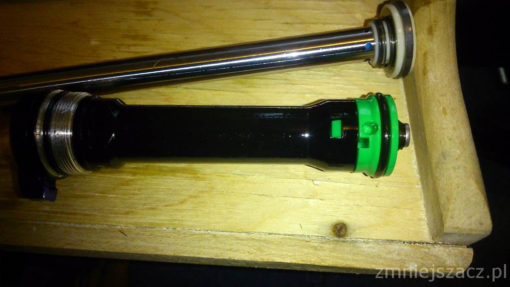

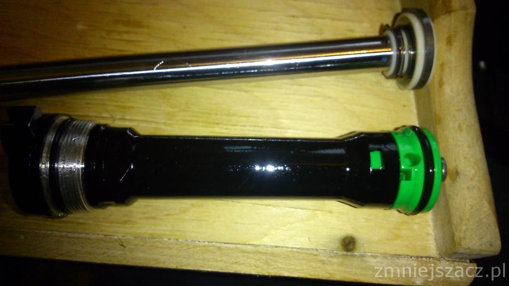

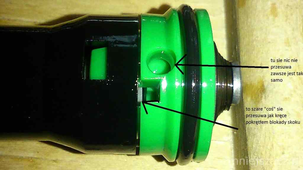

juesej1964 Napisano 6 Maja 2015 Napisano 6 Maja 2015 (edytowane) Witam. Posiadam w/w amor (nie wiem z którego roku, ale rower z 2014 Kellys thorx) olejowo-sprężynowy do kół 27.5 cala ( o ile ma to jakieś znaczenie) Po dzisiejszym serwisie wykonywanym osobiście przestała mi działać blokada, a wcześniej działała. Serwis wykonałem wg manualów z YT oraz manuala z linku na dole. Przed rozbiórka odblokowałem skok i ustawiłem na dole królika (o ile to ma jakieś znaczenie ) Wszystko tak jak wyciągnąłem tak samo wsadziłem z tą różnica, że wyciągnąłem usyfione, a włożyłem czyste (wyczyszczone alkoholem izopropylowym) i nasmarowane. Do uszczelek, trzpieni oraz sprężyny użyłem smaru SLICK KICK. Oleju użyłem Rock shox 5wt w il. 100ml do górnej lagi tam gdzie jest tłumik i odpowiednio po 5ml i 10ml oleju 15wt do dolnych wg rock shox oil chart (link na dole) Wg manuala z pierwszego linka do tłumika powinienem wlać olej 15wt czy coś źle kminie? Bo wlałem wg 'Oil chart' Problem polega na tym, że amor w poz zablokowanej działa tak samo jak w odblokowanej. Rozebrałem jeszcze tak i poskładałem tym razem ustawiając pokrętło blokady i pozycji zablokowanej. Niestety nic to nie zmieniło - dalej nie działa. Pytanie w czym może być problem? Możliwe jest to, że za mało oleju lub nie to 'wt'? Miał ktoś może podobny problem i sobie z nim poradził? Na uszczelkach nie ma kompletnie śladów zużycia. Zresztą przed ''serwisem'' blokada działała. BTW cały amor po serwisie chodzi bardzo dobrze tylko ta blokada .... Wszystko skręcone kluczem dynamometrycznym. Miał ktoś może podobny problem i sobie z nim poradził? Dziwne jest to, że nic nie dotykałem tłumika tylko go wytarłem papierowym ręcznikiem. Będę bardzo wdzięczny za pomoc Musze tu wkleić zdjęcia oraz linki bo w jednym poście coś nie chciało współpracować. Manual https://sram-cdn-pull-zone-gsdesign.netdna-ssl.com/cdn/farfuture/j0pF0y2OMI5jhcGpIoNrLN8qQ3r1Gth-7r2fZODHTPY/mtime:1429296607/sites/default/files/techdocs/gen.0000000004936_rev_a_xc28_xc30.pdf Oil chart https://www.sram.com/sites/default/files/techdocs/gen0000000004392_rev_a_rockshox_oil_air_and_coil_chart_2014_0.pdf Edytowane 6 Maja 2015 przez juesej1964 Cytuj
Mod Team Puklus Napisano 6 Maja 2015 Mod Team Napisano 6 Maja 2015 Wg manuala z pierwszego linka do tłumika powinienem wlać olej 15wt czy coś źle kminie? Bo wlałem wg 'Oil chart' i tu masz odpowiedź czemu ci nie działa blokada Ja z tabelki wyczytałem ze masz wlać 123ml oleju 5w ... Cytuj
juesej1964 Napisano 6 Maja 2015 Autor Napisano 6 Maja 2015 (edytowane) No własnie się zastanawiałem nad tym bo gdyby było napisane "27.5" to bym nie miał wątpliwości że chodzi o mój amortyzator, a tu taki kazus mi zafundował Sram pisząc "27". Dzięki za szybką opowiedź jutro podjade do sklepu i dokupie jedną buteleczke Rock shoxa bo miałem tylko 120ml minus to co się ulało podczas dwóch rozbiórek Edytowane 6 Maja 2015 przez juesej1964 Cytuj
Mod Team Puklus Napisano 6 Maja 2015 Mod Team Napisano 6 Maja 2015 ale 15w? jak chcesz jeździć na ospałym mule to lej 15 ma być 5 Cytuj
juesej1964 Napisano 7 Maja 2015 Autor Napisano 7 Maja 2015 No cóż po dolaniu oleju amor chodzi jak złoto oczywiście na 5W, a blokada trzyma jak nigdy szkoda, że w moim pierwszym poście ever wyszło, że mam czerstwy mózg dzięki za pomoc. Cytuj
