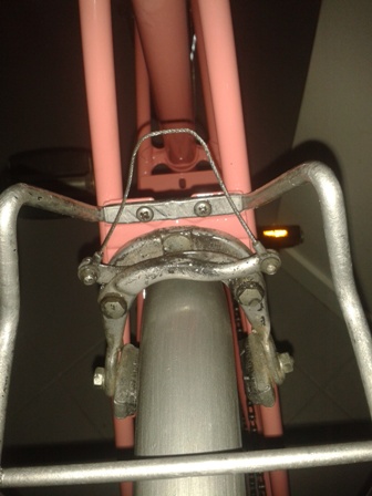

Margaretka87 Napisano 4 Maja 2015 Napisano 4 Maja 2015 Podczas rozkręcania roweru zgubiłam jakąś część od hamulca - pomóżcie proszę ustalić co to za częsć i czy można ją gdzieś kupić, a jeśli nie to jakim hamulcem zastąpić? Jest to wiekowy rower miejski, podobnież peugeot czy cos załączam foto

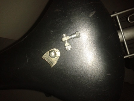

Margaretka87 Napisano 5 Maja 2015 Autor Napisano 5 Maja 2015 Tą częsć mam - jest na drugim foto. Tu chodzi o jakąś część związaną z linką hamulcową, pan w serwisie mi mówił ale nazwał to "czymś przez co przechodzi linka do wieszaka" więc nie wiem jak to się nazywa :/
Garlock Napisano 5 Maja 2015 Napisano 5 Maja 2015 Tak ze zdjęć, to wygląda, ze masz chyba wszystko. Pod siodełkiem masz zapewne wieszak (nie widać go na zdjęciach). W wieszak mają być wkręcone te dwie śrubki skręcone ze sobą pod kątem prostym W tę śrubkę z otworem wchodzi linka i na drugim końcu ma zamocowany ten haczykowaty zaczep który leży na siodełku. Haczyk zaczepiasz o linkę która jest przymocowana do hamulca. I to wszystko. Może brakuje Ci jakiejś malej nakrętki albo innego drobiazgu, ze zdjęć to nie wynika.

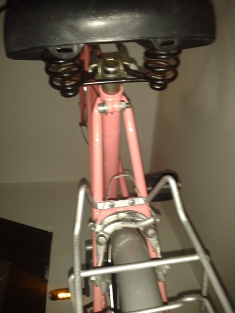

Margaretka87 Napisano 5 Maja 2015 Autor Napisano 5 Maja 2015 Co to jest na zdjeciu? Pod siodełkiem nic nie mam (a przynajmniej ja nic nie widzę) i to chyba o to panu serwisantowi chodziło, że nie ma jak tej linki od góry poprowadzić żeby poszła do tego wieszaka. Dołączam szersze ujęcie tyłu
Garlock Napisano 5 Maja 2015 Napisano 5 Maja 2015 Acha, czyli potrzebujesz wieszak. Np taki: Jeszcze jedno pytanie, linka hamulca biegnie poziomo po ramie, czy od dołu (pod suportem) do góry? W tym drugim przypadku (tak bywa w damkach) potrzebujesz rolki zamiast wieszaka (bo linka musi zawrócić o 180 st w dól do hamulca).
Margaretka87 Napisano 5 Maja 2015 Autor Napisano 5 Maja 2015 Zbawco!!! Chyba z góry, a nawet jak nie biegła to już bedzie biegła Gdzie takie coś kupię i jak to się zwie?
Garlock Napisano 5 Maja 2015 Napisano 5 Maja 2015 Pytaj o wieszak tylny linki do cantilevera, albo opór pancerza tylny do cantilevera. Najczęściej bywają takie z obejmą. Musisz zmierzyć średnicę sztycy od siodełka i dobrać uchwyt do tej średnicy np: http://www.bikecs.com/Produkty/CZESCI-Tektro-wieszak-do-hamulcow-1274A-_-25_4-mm/423/162316#.VUjYZ_Bg9Rc (ten jest niby na przód ale na tył tez podejdzie) http://jastabike.pl/pl/p/OBEJMA-PODSIODLOWA-CANTILEVER-31,4mmR34/1673 http://allegro.pl/wieszak-hamulcow-cantilever-tyl-tektro-1276a-34-9-i4866621302.html
