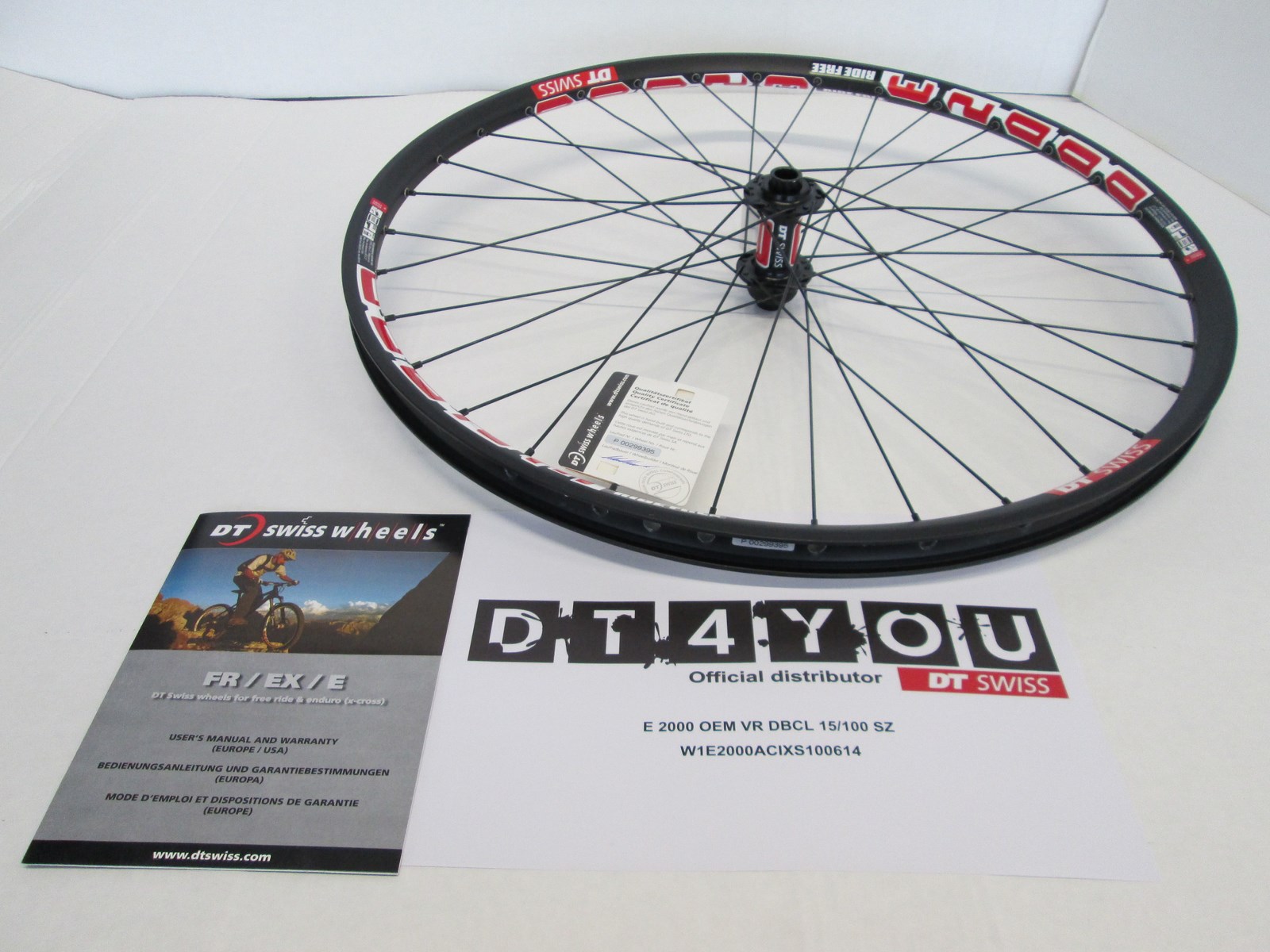

Dracus Napisano 5 Maja 2015 Autor Napisano 5 Maja 2015 No to dobrze, dziękuję za porady Teraz wracając do wątku zainteresowała mnie ta reba za 280 euro. Mam nadzieję że ona powinna być w miarę sztywna bocznie. Natomiast następne pytanie jakie mi się nasuwa to czy w cenie 200-300 zł moża kupić koło na sztywną oś z centerlockiem ? Jako że pomysł się dopiero pojawił to ja na razie jestem całkowicie zielony w tym temacie ;/ Ewentualnie pytanie jaka jest rożnica pomiędzy Rebą Solo a Reconem Gold tzn. czy jedyna rożnica sprowadza się do wagi ? Pozdr Dracus Właśnie sprawdziłem na stronie RS i amorek podany w pierwszym poście to Recon Gold TK i pomimo tego co jest napisane na stronie sklepu nie posiada on Motion Control. Ten system występuje tylko w Reconie Gold RL, dlatego wydaje mi się obecenie, że ten amorek odpada ;/ (a wydawało mi się że wszystkie goldy maja MC). Chyba że uda mi się znaleźć wersje RL w jakiejś rozsądnej cenie. Natomiast jakie modele Manitou byłyby dobre jak na moją posturę Pozdr Dracus
Mod Team durnykot Napisano 5 Maja 2015 Mod Team Napisano 5 Maja 2015 Zajrzyj na dt4you na Wyprzedaż. Chłopaki mają często koła Dt Swiss ze sztywną osią w rozsądnych pieniądzach. Ostatnio mieli koła za jakieś 400 pln. za koło. Ewentualnie na Bikestacji,ale z nimi to loteria.
marcin_ostrów Napisano 5 Maja 2015 Napisano 5 Maja 2015 Na dt4you jest E2000 za 398 http://dt4you.com/DT4YOU/Fotki/DT/W1E2000ACIXS100614.jpg
