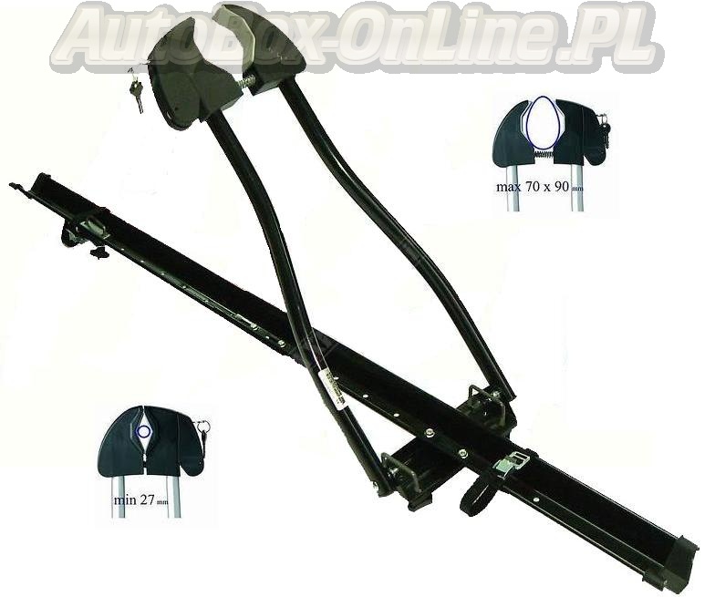

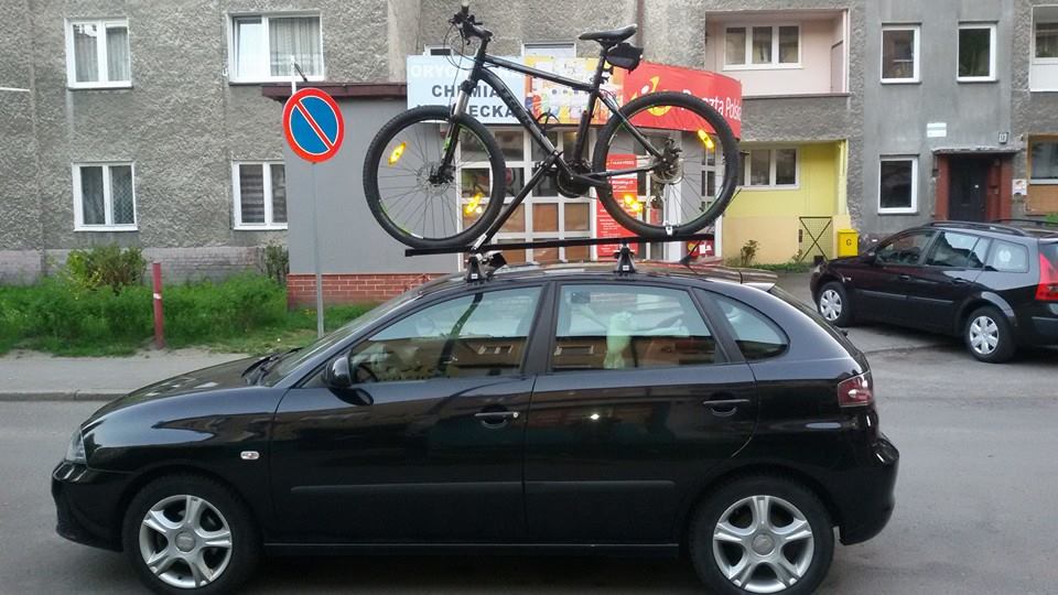

krawiol Napisano 3 Maja 2015 Napisano 3 Maja 2015 Witam wczoraj zamontowałem na bagażniku bazowym uchwyt rowerowy. Z racji tego, że to moje pierwsze próbne montowanie proszę o opinie ludzi którzy wożą/wozili rowery na dachu. Mianowicie proszę powiedzieć czy przednie koło nie powinno być bliżej przedniej belki? Nadmienię iż uchwyt jest do samodzielnego montażu i ramię trzymające ramę jest przykręcane do rynny na koła. W rynnie są otwory i można ramię przykręcać dowolnie, bliżej lub dalej przodu rynny (mam nadzieję, że udało mi się to dość dobrze opisać). Zdaję sobie sprawę, że pytanie może i z gatunku tych bardzo dziwnych ale chciał bym mieć pewność że wszystko jest ok. w zał zdjęcia auta z bagażnikiem i rowerem na dachu oraz uchwytu na którym widać jego budowę
seraph Napisano 3 Maja 2015 Napisano 3 Maja 2015 Jak na moje oko jest ok. Sylwetka mojego auta z rowerem wygląda bardzo podobnie i wszystko się trzyma, a już nie raz tak jeździłem
mrSpock Napisano 9 Maja 2015 Napisano 9 Maja 2015 Ja się staram szerzej punkty mocowania rozstawić żeby ograniczyć bujanie przód-tył, ale na relingach to łatwiej.
krawiol Napisano 9 Maja 2015 Autor Napisano 9 Maja 2015 Chodzi Ci o belki? Jeśli tak to są one rozstawione w takiej odległości jaka była podana i instrukcji montażu więc tutaj nie widzę pola manewru. Mi bardziej chodzi o to czy przednie koło roweru nie powinno iść troszkę w stronę tyłu auta.
BTG Napisano 9 Maja 2015 Napisano 9 Maja 2015 Jest ok. Moje woziłem podobnie. A jako ciekawostkę podpowiem, żeby expanderem złapać ramię trzymające ramę. Lubią opadać. A już widziałem kilka przypadków jak rowery opadają.
krawiol Napisano 3 Lipca 2015 Autor Napisano 3 Lipca 2015 Potwierdzam, wszystko jest ok. trasa nad morze i powrót. Wcześniej jedna krótsza. Rowery przewiezione bezproblemowo. z obserwacji towarzysza podróży z drugiego auta, ktore całą trasę jechało za mną,rowery cały czas stabilne a momentami wiało i to dość mocno
.PaVLo. Napisano 3 Lipca 2015 Napisano 3 Lipca 2015 Rozumiem, że belek już nie da się bardziej rozstawić bo są mocowane do fabrycznych otworów w listwach dachowych ?. Sam bagażnik powinien być złapany za szeroką blachę z ramionami bezpośrednio za belkę, odpowiada ona za stabilność przewożonego roweru. Widzę też kolejny błąd, chodzi o przednie koło, MUSI być też dobrze przypięte do rynienki, nawet nie wiesz jak mocno potrafi latać na boki w czasie transportu.
krawiol Napisano 4 Lipca 2015 Autor Napisano 4 Lipca 2015 Belki, mocowane za rant dachu, są rozstawione zgodnie z instrukcją bagażnika. Przednia belka jest jeszcze przykrecana śrubą do dachu w fabrycznych miejscach po obu stronach auta, tylna trzyma się już tylko samego rantu dachu. Na zdjęciu koła faktycznie nie są złapane ale to był montaż testowy ,bez jazdy, by zobaczyć jak to wygląda. Jak już rowery jadą na dachu to oprócz fabrycznych pasków, wchodzących w zestaw uchwytu, koła i sam uchwyt po zamknięciu łapane są jeszcze trytytkami
