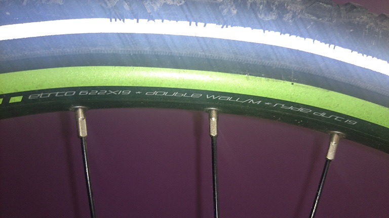

Moje obręcze opisane są jak na poniższym zdjęciu:
etrto 622x19   double wall/m  ryde disc 19
Po moich poszukiwaniach jestem prawie pewien że jest to Ryde (Rigida) Taurus 19 w jakiejś dziwnej odmianie z zamaskowaną nazwą, przygotowana dla danego producenta rowerów. Obręcz Taurus19 wg producenta:
