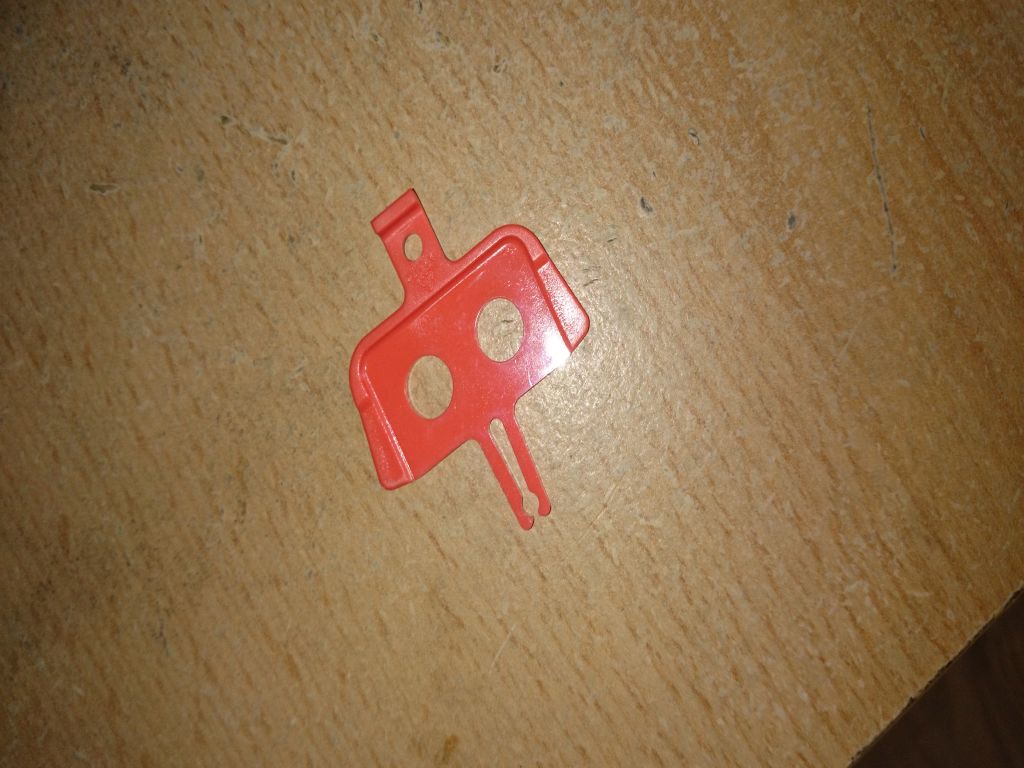

criss20ster Napisano 1 Maja 2015 Napisano 1 Maja 2015 Witam. Jestem tutaj nowy i nie wiem czy to dobry dział za co przepraszam,ale mam do Was takie pytanie do czego służy ten kluczyk ? Gdyż jestem w trakcie składania roweru Kross i nie wiem do czego on jest a nie chciałbym czegoś pominąć. Pozdrawiam
Ychu Napisano 1 Maja 2015 Napisano 1 Maja 2015 To nie jest klucz. Masz hamulce tarczowe? Jeśli tak to to pewnie bloker do ich odpowietrzenia.
criss20ster Napisano 1 Maja 2015 Autor Napisano 1 Maja 2015 Tak mam hamulce tarczowe, a dokładniej hexagon x6 2014. Ok dzięki za pomoc. Pozdrawiam
Ychu Napisano 1 Maja 2015 Napisano 1 Maja 2015 Tarczowe mechaniczne , czyli to nie jest do odpowietrzania. Może po prostu służy za bloker jak zdejmujesz koło pogubiłem się.
criss20ster Napisano 1 Maja 2015 Autor Napisano 1 Maja 2015 Tarczowe mechaniczne , czyli to nie jest do odpowietrzania. Może po prostu służy za bloker jak zdejmujesz koło pogubiłem się. Ale jak bloker nie bardzo rozumiem mógłbyś mi to wytłumaczyć ? sorry ale zielony akurat w tej kwestii jestem ponieważ rozpoczynam swoją przygodę z markowym rowerem
Ychu Napisano 1 Maja 2015 Napisano 1 Maja 2015 Też zacząłem z marketowym Bloker w sensie bo jak masz hamulce hydrauliczne to wyciągasz klocki wkładasz go i odpowietrzasz. Jednak w przypadku hamulców mechanicznych wygląda mi to na to że jak zdejmujesz koło to do transportu wkładasz go między klocki. Dla wyjaśnienia bo już nie wiem Sprawdź czy masz przy zacisku linkę
criss20ster Napisano 1 Maja 2015 Autor Napisano 1 Maja 2015 Ok znalazłem coś takiego na przednim widelcu jest już włożona ta zaślepka Tylko moje kolejne pytanie brzmi jak nie daj boże będę musiał ściągnąć koło to w jaki sposób ja się wkłada z powrotem ? jak wiadomo hamulce wtedy "zejdą " się do środka
Ychu Napisano 1 Maja 2015 Napisano 1 Maja 2015 Masz na myśli tłoczki ta? Hamulce masz hydrauliczne czyli bloker jest po to że jak zdejmiesz koło do przewozu roweru wkładasz ten bloker żeby nie zapowietrzyć hamulca bo z nim w zacisku klamka się nie zaciśnie. Jak zakładasz koło to musisz go wyjąć.
criss20ster Napisano 1 Maja 2015 Autor Napisano 1 Maja 2015 Ale ten model roweru ma mechaniczne hamulce a nie hydrauliczne
Ychu Napisano 1 Maja 2015 Napisano 1 Maja 2015 Ale ten model roweru ma mechaniczne hamulce a nie hydrauliczne Ma hydrauliczne bo nie ma linki przy zacisku. Nie wiem może sklep coś pomieszał , ale są hydrauliczne.
Ychu Napisano 1 Maja 2015 Napisano 1 Maja 2015 ??? Serio ma hydrauliczne , mechaniczne wyglądają tak http://i.imgur.com/tDooBwR.jpg
talento259 Napisano 1 Maja 2015 Napisano 1 Maja 2015 Ychu coś miesza i chyba sam nie bardzo wie co. Jest to wsuwka między klocki do zacisku HYDRAULICZNEGO (tylko i wyłącznie). Używa się tego podczas transportu roweru, gdy nie jest założone koło, żeby tłoczki nie powychodziły przy przypadkowym naciśnięciu klamki. Nigdy do odpowietrzania. Do tego służy duży bloker, po wyjęciu klocków.. W mechanicznych hamulcach (to te na linke) jest to zbędne, nie spełnia żadnej roli. Edit: Na Twoich zdjęciach criss ewidentnie widać hydraulikę Shimano
Ychu Napisano 1 Maja 2015 Napisano 1 Maja 2015 Ychu coś miesza i chyba sam nie bardzo wie co. Jest to wsuwka między klocki do zacisku HYDRAULICZNEGO (tylko i wyłącznie). Używa się tego podczas transportu roweru, gdy nie jest założone koło, żeby tłoczki nie powychodziły przy przypadkowym naciśnięciu klamki. Nigdy do odpowietrzania. Do tego służy bloker typu V. W mechanicznych hamulcach (to te na linke) jest to zbędne, nie spełnia żadnej roli. Ja się pogubiłem niby ma hexagona x6 z 2014 a na stronie pisze że ma mechaniki. Jak ma hydrauliki to wiem że jest to do transportu i napisałem to wyżej , ale według opisu ma mechaniki także już się gubię.

talento259 Napisano 1 Maja 2015 Napisano 1 Maja 2015 Póki się nic nie dzieje to nic nie rób. Jeśli coś będzie nie tak to poczytaj sobie temat "Hamulec tarczowy nie hamuje. Dlaczego?" W hamulcach hydraulicznych działa płyn. W Twoim przypadku Olej Mineralny. W mechanicznych linka.

talento259 Napisano 1 Maja 2015 Napisano 1 Maja 2015 Nie płyn hamulcowy. Olej mineralny stosuje aktualnie Shimano, Magura i niższe modele Tektro. Reszta stosuje DOT, którego ty pod żadnym pozorem nie możesz wlać, bo wyżre uszczelki. Nic tam się nie wlewa póki się coś nie dzieje. Np klamka się zapada do kierownicy albo coś w tym stylu. O konserwacji to trzeba wiedzieć tyle żeby nie naciskać klamki jak nie ma koła albo tej czerwonej wsuwki, nie jeździć rowerem jak jest mniej niż 3-4 stopnie na dworze bo jest to model bardzo wrażliwy na temperatury. No i także unikać obracania roweru do góry kołami.

talento259 Napisano 1 Maja 2015 Napisano 1 Maja 2015 Chodzi głównie o to żeby się nie zapowietrzyło, rower jak był przechowywany to niemal na pewno stał poprawnie. Na pudle masz napis UP i strzałkę. Złóż sobie go na spokojnie nic się stać nie powinno, nowy rower. Jak jest już lekko hamulec zapowietrzony to chodzi o to żeby bąble powietrza nie dostały się do zacisku, tylko zostały w zbiorniczku wyrównawczym.
criss20ster Napisano 1 Maja 2015 Autor Napisano 1 Maja 2015 Chodzi głównie o to żeby się nie zapowietrzyło, rower jak był przechowywany to niemal na pewno stał poprawnie. Na pudle masz napis UP i strzałkę. Złóż sobie go na spokojnie nic się stać nie powinno, nowy rower. Jak jest już lekko hamulec zapowietrzony to chodzi o to żeby bąble powietrza nie dostały się do zacisku, tylko zostały w zbiorniczku wyrównawczym. Ja już chyba wiem oni ze sklepu jak go poddawali przeglądowi przed wysyłka źle go włożyli bo jak patrze na filmiki KROSS jakie są na necie to rower jest inaczej całkowicie włożony, więc go włożę prawidłowo jak powinien być do czasu złożenia go. Czy zostawić go jak był włożony ?
talento259 Napisano 1 Maja 2015 Napisano 1 Maja 2015 Daj tak jak widziałeś na filmikach Krossa. Na pewno nie zaszkodzi.
