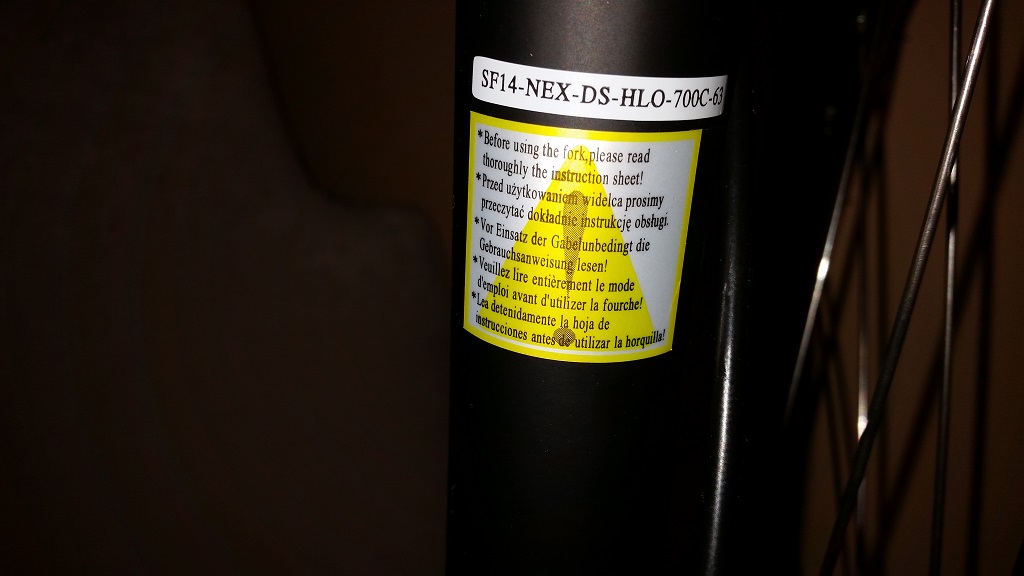

Howard1991 Napisano 1 Maja 2015 Autor Napisano 1 Maja 2015 Przesyłam zdj z tego amorka. Robiłem rulez tak jak mówisz ale jaka bd różnica od mechanicznego Jeszcze to
Rulez Napisano 1 Maja 2015 Napisano 1 Maja 2015 Mechanicznego nie można zablokować w czasie jazdy gdy amortyzator jest ugięty, hydrauliczny można zablokować nawet przy ugiętym amortyzatorze.
Howard1991 Napisano 1 Maja 2015 Autor Napisano 1 Maja 2015 http://www.srsuntour-cycling.com/fileadmin/user_upload/Downloads/Consumer/Bike/Exploded%20views/2014/SF14-NEX-DS-HLO-700C-50,63-(1).PDF to będzie to?
Howard1991 Napisano 1 Maja 2015 Autor Napisano 1 Maja 2015 Mechanicznego nie można zablokować w czasie jazdy gdy amortyzator jest ugięty, hydrauliczny można zablokować nawet przy ugiętym amortyzatorze. uginam blokuje dalej nie pójdzie później puszczam on wraca i juz nie ugina. o to chodzi?
seraph Napisano 1 Maja 2015 Napisano 1 Maja 2015 Tak, dokładnie o to. Czyli masz lepszy amortyzator kosztem opon, ale czy na pewno kosztem? Jeśli masz Kendy z wkładką to wcale nie są jakieś strasznie gorsze o Schwalbiaków...
radziuGD Napisano 1 Maja 2015 Napisano 1 Maja 2015 Tak. Jaki to model kendy wsadzili, bo może się okazać, że opony też są lepsiejsze.
seraph Napisano 1 Maja 2015 Napisano 1 Maja 2015 Kenda Khan to jest całkiem dobra opona i nie raz tutaj polecana jako tania alternatywa. Przejechałem na niej parę km i nie mogę powiedzieć, że to słabizna - nieźle się toczy.
ugupu Napisano 2 Maja 2015 Napisano 2 Maja 2015 Ale ci producenci nas robią w bambuko! Lepsiejsze dają nie gorsiejsze za te samo cene! Niedobre producenty...
Howard1991 Napisano 2 Maja 2015 Autor Napisano 2 Maja 2015 Rozumiem. No to teraz już wszystko jasne. Amortyzator wsadzili inny niż w specyfikacji, na szczęście lepszy niż powinien być. Opony nie są złe a innych zmian u siebie nie zauważyłem jak do tej pory także teraz tylko jeździć i sprawdzić jak się spisze ten rowerek. Dzięki za pmoc
