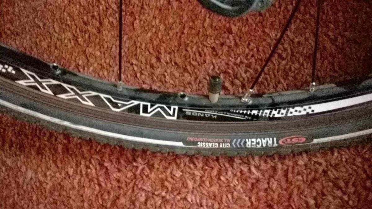

elvis_ Napisano 26 Kwietnia 2015 Napisano 26 Kwietnia 2015 Cześć, Dzisiaj podczas jazdy przez las ,złapałem w tylne koło dość grubą gałąź -efekt ? Trzy szprychy wydarte całkiem i bodajże dwie mocno nagięte , jak sądzę pewnie potrzebuję nową obręcz , ale tutaj mam pytanie jaką kupić ? Zdjęcie Rower to Lazaro integral v3 ,rama 19 .
seraph Napisano 26 Kwietnia 2015 Napisano 26 Kwietnia 2015 Może lepiej kupić całe koło? Wyjdzie to samo lub nawet taniej. Obręcz to nowe szprychy i koszt zaplatania, a piasta pewnie nie jest jakaś szałowa, żeby była warta przekładania. O nawet coś takiego: http://allegro.pl/wzmocnione-kolo-28-tyl-stars-pod-kasete-8-9-10-rz-i5265336001.html Do samodzielnej wymiany potrzebny jeszcze będzie klucz do kaset.
copone Napisano 26 Kwietnia 2015 Napisano 26 Kwietnia 2015 http://allegro.pl/showitem/description/5164645839.html przy tej cenie powinno się opłacać. #...# Opcja @seraph też dobra, chyba, że masz większy budżet to szukaj coś lżejszego.
seraph Napisano 26 Kwietnia 2015 Napisano 26 Kwietnia 2015 Nowe szprychy to minimum 32 zł, a zaplatanie to jakieś 30 zł, do tego obręcz 40 i już jest stówka...
elvis_ Napisano 26 Kwietnia 2015 Autor Napisano 26 Kwietnia 2015 Dzięki za szybką odpowiedź Przyznam się szczerze ,że nie myślałem o nowym kole (aż do teraz) obecnie na tym przejechałem około 500km więc nie za dużo , tylna piasta to SHIMANO FH-TX 800
copone Napisano 26 Kwietnia 2015 Napisano 26 Kwietnia 2015 Ja jednak poszukałbym samej obręczy na takim samym stożku i wykorzystał pozostałe szprychy i piaste. #...#
elvis_ Napisano 26 Kwietnia 2015 Autor Napisano 26 Kwietnia 2015 Pewnie w takim razie pójdę tą drogą ,dzięki Copone
