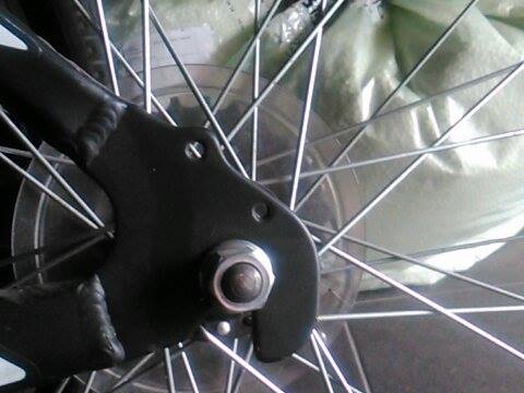

misiek0098 Napisano 26 Kwietnia 2015 Napisano 26 Kwietnia 2015 Witam Czy jestem wstanie zamontować na tył hamulec hydrauliczny do roweru rockrider 340 firmy B'Twin ?
Ychu Napisano 26 Kwietnia 2015 Napisano 26 Kwietnia 2015 Nie , są to otwory do bagażnika. Możesz zakupić adapter a2z do ramy bez mocowań ale nikt nie da Ci pewności że rama wytrzyma. Po za tym jego cena to jak pamiętam ponad 100 zł. Po za tym temat w [] bo go usuną.
jasinski21444 Napisano 27 Kwietnia 2015 Napisano 27 Kwietnia 2015 I jeszcze musisz wymienić piasty na takie z otworami pod tarcze
