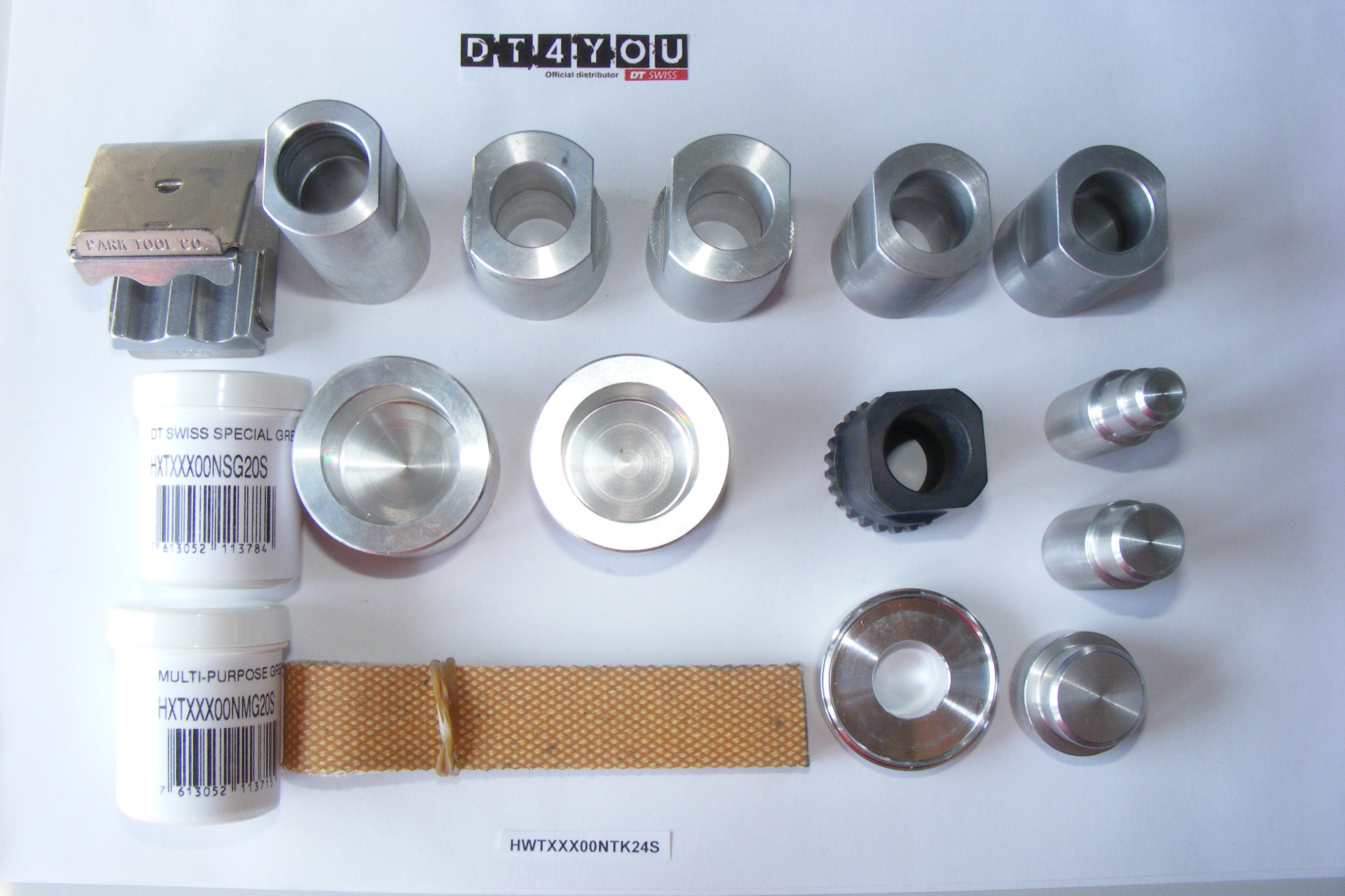

kolo1 Napisano 15 Kwietnia 2015 Napisano 15 Kwietnia 2015 Witam . Właśnie wziąłem się za serwis pasty Dt Swisa 1600 ( podobna w budowie jak 240 ) i mam mały problemik z wyjęcie łożyska od strony bębenka . Potrzebny jest tam klucz na wielowpust , aby odkręcić pieścień na zapadki rachet . Gdzie można taki klucz dostać , bo jakoś nie mogę znaleśc w necie . A może jest inny sposób na odkręcenie tego pierścienia ? Pozdrawiam .
Rulez Napisano 15 Kwietnia 2015 Napisano 15 Kwietnia 2015 Nie ma innego sposobu, jest w tym zestawie : http://dt4you.com/DT4YOU/Serwis/Service%20Kits/HWTXXX00NTK24S.jpg Cena zestawu 838 zł , dostępny tu (w formularzu ostatnia strona, pozycja 5 od dołu) : http://www.dt4you.pl/page_inny10.php?osCsid=ba47b79e03ca489e6707916eeebe0139 Taniej wyjdzie dorobić w zakładzie obróbki metali. W dobrym serwisie rowerowym powinni taki mieć ... mogę dodać, że jest to mocno przykręcone ...
dawid Napisano 15 Kwietnia 2015 Napisano 15 Kwietnia 2015 Mam ten klucz, nawet z nim jest ciezko odkrecic
Rulez Napisano 15 Kwietnia 2015 Napisano 15 Kwietnia 2015 Najlepszy sposób - klucz zamocowany w imadle i kręcić kołem, idzie bardzo ładnie ... również go mam, ale nie wyślę, bo drugiego (gdyby zginął w drodze) znajomy tokarz mi nie dorobi już o ten jeden trułem mu d..ę .
kolo1 Napisano 16 Kwietnia 2015 Autor Napisano 16 Kwietnia 2015 Dzięki Panowie za pomoc .O kurna , cena kosmiczna - chyba lepiej poszukam serwisu który mi wymieni łożysko . Pozdr.

kolo1 Napisano 16 Kwietnia 2015 Autor Napisano 16 Kwietnia 2015 Trzeba będzie ten klucz jednak dorobić . A może któryś z Kolegów ma zajechane zębatki rachet ( chętnie odkupię ) , potrzebuję na wzorca dla tokarza - dobrych mu nie dam bo jeszcze zgubi i będę ponad stówę w plecy . Z góry dziękuję . Pozdrawiam .
jahoo84 Napisano 20 Kwietnia 2015 Napisano 20 Kwietnia 2015 http://www.nusiu.pl/klucz-piasty-magura-p-18.html pisać do gościa i zamawiać. Jutro wysyłam gościowi ratchet żeby sobie zdjął wymiar i będzie mi robił także podczepiajcie się.

jahoo84 Napisano 8 Maja 2015 Napisano 8 Maja 2015 http://www.nusiu.pl/klucz-piasty-magura-p-18.html Klucz przyszedł, wykonanie świetne, materiał na pewno to nie jest szit, jeszcze nie odkręcałem nim ale wygląda że jest pewny. Cena 48 zł z przesyłką.
