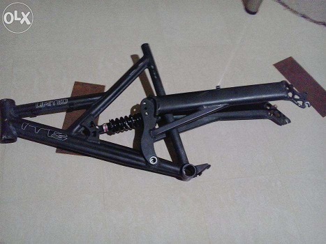

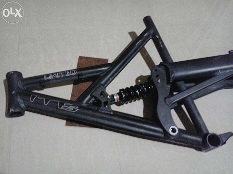

Krychu0609 Napisano 14 Kwietnia 2015 Napisano 14 Kwietnia 2015 Cześć chciałbym złożyć rower z ramą amortyzowaną, więc pytanie trafia do was.Czy ta rama to jakiś marketowiec czy nie? sprzedawca napisał mi, że rama jest przystosowana do 100-160mm ale on miał 200mm i wyglądał tak Za wasze opinie bardzo dziękuje Krychu0609 EDIT-mam nadziej, że zdjęcia dobrze wklejone
Roonin Napisano 14 Kwietnia 2015 Napisano 14 Kwietnia 2015 Trudno znać wszystkie ramy na pamięć. W pierwszym momencie wygląda jak Prophet ale to nie to. Przede wszystkim do czego ma być ta rama? Bo na tym to wyjdzie tylko czołg.
Roonin Napisano 14 Kwietnia 2015 Napisano 14 Kwietnia 2015 Przede wszystkim ten damper co tam siedzi to mi wygląda na wyrób damperopodobny i ten zawias jakiś taki.....
Gość HydraulicznyCyborg Napisano 14 Kwietnia 2015 Napisano 14 Kwietnia 2015 przeciez to markeciak!! ta sprezyna i ten przedni zaczep "dampera" to przeciez marketowy szajs. nie ma takiego zbiorniczka obok sprezyny i tloka tłumienia powrotu wewnatrz sprezyny
adii22 Napisano 14 Kwietnia 2015 Napisano 14 Kwietnia 2015 Piękności, jeździłbym, aż by koła poodpadali Czyli niedługo. Market
MarcinGoluch Napisano 14 Kwietnia 2015 Napisano 14 Kwietnia 2015 Krótko żyjecie Cyborgu. Ale faktycznie ITB znany również jako ItalBike to klasyczny market.

adriansocho Napisano 15 Kwietnia 2015 Napisano 15 Kwietnia 2015 A co to jest w tej ramie za suportem? Pozostałość po czymś? Moim zdaniem to nie jest ta najtańsza grupa rowerów supermercato czyli fulli za 450 pln, ale raczej klasa niższa. Ja już bym wolał szukać Krossa Sign FR.
