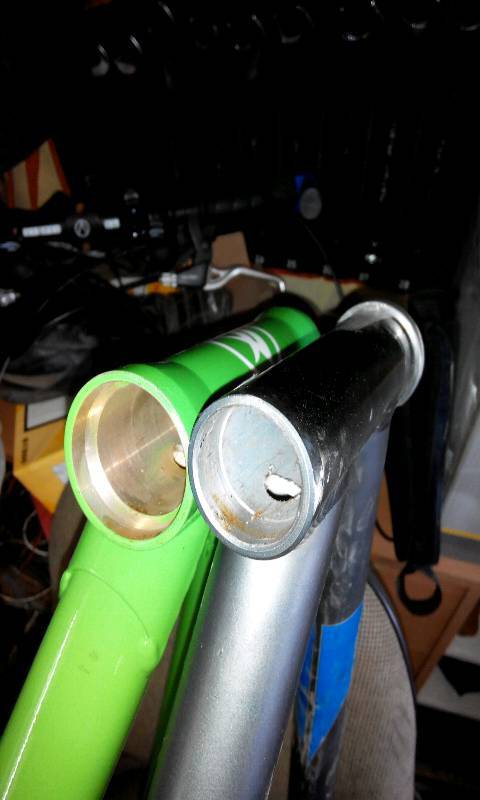

Witam wszystkich.Mam pytanie ,zmieniam ramę na nową ,stara pękła. W nowej ramie jest większa średnica główki .Stara rama miała średnicę 34mm, nowa ma 44/39 mm.Co muszę zastosować aby założyć widelec?Z góry dziękuję za podpowiedzi.

Teraz kupujesz inne stery - wcześniej rama była na stery "klasyczne" lub "zewnętrzne", teraz będą to stery półzintegrowane albo "wewnętrzne" (niektórzy sprzedający nazywają je zintegrowanymi). Rozmiar 1 1/8, najpopularniejszy rodzaj sterów obecnie sprzedawanych.
