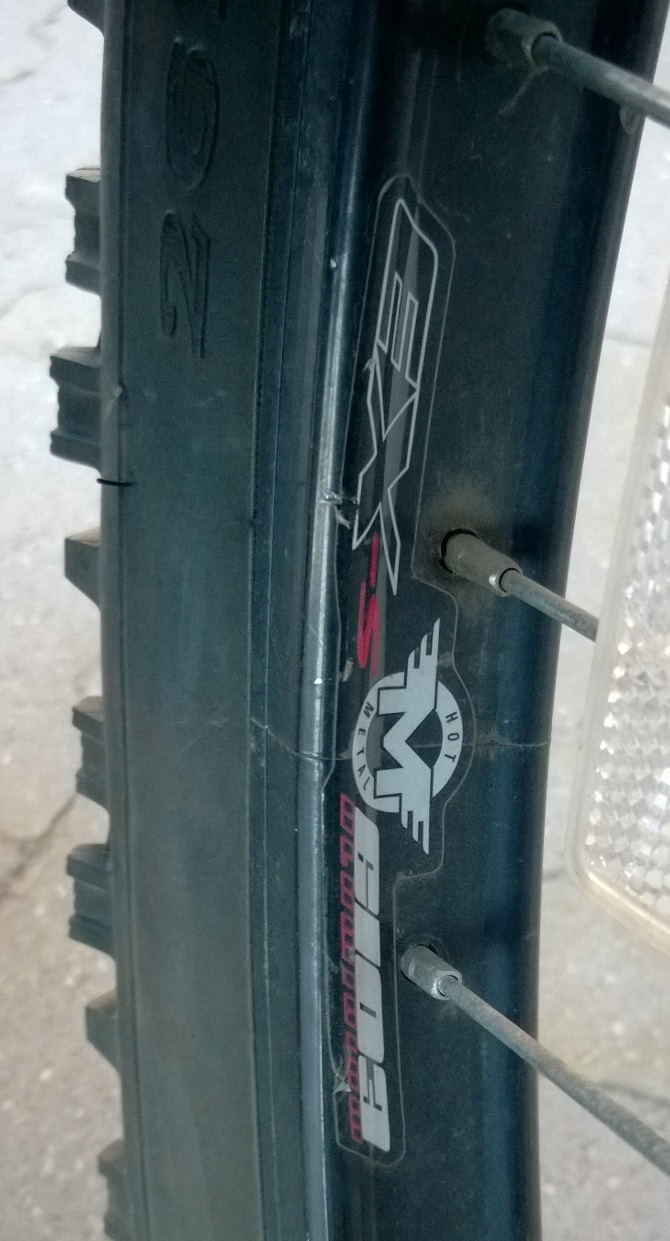

Dorwałem rowerek Saracen Mantra1. Podoba mi się, chcę na nim jeździć, ale chciałbym trochę go podrasować.
Zaczynam od kółek, a właściwie od wywalenia wolnobiegu. Piasta już kupiona (Novatec D042SB), pomierzona i gotowa do transplantacji, jednak podczas pomiarów koła wyszły jakieś dziwne rzeczy...
Jak już wspomniałem w temacie, obręcz to HotMetal EX-S 6103. Po przyłożeniu miarki wychodzi mi 570mm średnicy zewnętrznej (wewnętrzna to jakieś 535mm). Spotkałem się z takimi wymiarami w mieszczuchach, ale nie w mtb. Mam teraz dylemat, bo nie wiem czy zaplatać na tym co mam, czy szukać innej obręczy. Znalazłem jakieś śladowe wzmianki, że jest bardzo odporna i chciałem na niej jeździć, jednak wymiary zbiły mnie nieco z tropu. Nie wiem jak będzie z oponami do takiego czegoś, bo większość to standard 559 (mam chęć na Conti RaceKing).
Jak radzicie? Szukać obręczy, czy jakoś ogarnę to standardem 559? Swoją drogą szprychy w kalkulatorach też wychodzą jakoś dziwnie, a jestem debiutantem w zaplataniu kół :)
