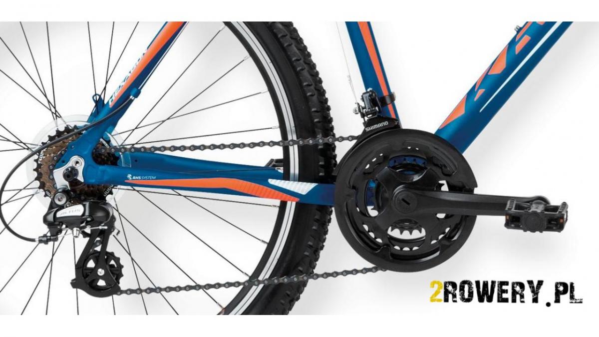

Android12345 Napisano 8 Kwietnia 2015 Udostępnij Napisano 8 Kwietnia 2015 Zamówiłem własnie rower Kross Hexagon x2 2015, ale zauważyłem, ze korby nie wyglądają zbyt obiecująco. Proszę o pomoc Odnośnik do komentarza Udostępnij na innych stronach More sharing options...
Sansei6 Napisano 8 Kwietnia 2015 Udostępnij Napisano 8 Kwietnia 2015 Mi te pedały plastikowe słabo wygladają... Odnośnik do komentarza Udostępnij na innych stronach More sharing options...
Android12345 Napisano 8 Kwietnia 2015 Autor Udostępnij Napisano 8 Kwietnia 2015 Pedały to już mam do wymiany Odnośnik do komentarza Udostępnij na innych stronach More sharing options...
modrzew Napisano 8 Kwietnia 2015 Udostępnij Napisano 8 Kwietnia 2015 A czego się spodziewałeś w rowerze tej klasy i czego niby oczekujesz? Odnośnik do komentarza Udostępnij na innych stronach More sharing options...
cezi Napisano 9 Kwietnia 2015 Udostępnij Napisano 9 Kwietnia 2015 Miałem to cudo, (Cyclone 48 zębów) w trekkingu jak kupiłem, pedały plastikowe zmieniłem po tygodniu, zatarły się po przejeździe przez kałuże. Korba straciła większość zębów na blacie po około 2000km. Jeździj, zużywaj i zmieniaj graty na lepsze (choćby Alivo) Mnie tak z taniego roweru kupionego w 2012 została tylko rama, błotniki i bagażnik, wszystko inne wymienione bo się posypało po całym roku użytkowania. Cóż trekking za 1200zł... Ale teraz jeżdzę na bezproblemowej maszynie ;-) Odnośnik do komentarza Udostępnij na innych stronach More sharing options...
firefoks Napisano 9 Kwietnia 2015 Udostępnij Napisano 9 Kwietnia 2015 Koło tylne też do wymiany (wolnobieg), no chyba,że ważysz 50 kg Odnośnik do komentarza Udostępnij na innych stronach More sharing options...
Chleje24na7 Napisano 10 Kwietnia 2015 Udostępnij Napisano 10 Kwietnia 2015 Jak przez internet to zwróć i kup kandsa. Ten rower ma 3 problemy Suport z gliny Pedały z plastiku Wolnobieg Odnośnik do komentarza Udostępnij na innych stronach More sharing options...
firefoks Napisano 10 Kwietnia 2015 Udostępnij Napisano 10 Kwietnia 2015 Albo można dołożyć 500 zł i mieć rower porównywalny z kandsem Odnośnik do komentarza Udostępnij na innych stronach More sharing options...
Venec Napisano 11 Kwietnia 2015 Udostępnij Napisano 11 Kwietnia 2015 X2 to bardzo podstawowy model, rewelacji tam nigdy na starcie nie będziesz miał. Odnośnik do komentarza Udostępnij na innych stronach More sharing options...
mklos1 Napisano 11 Kwietnia 2015 Udostępnij Napisano 11 Kwietnia 2015 @@Android12345, Już po samym wyglądzie można powiedzieć, że to chiński parch. Minimum sensowne to skręcana Acera M361. Korzystanie ze spawanych korb jest pozornie tańsze. Jako ze są niższej jakości używają się zwykle wyraźnie szybciej. Zamiast pojedynczej zębatki musisz wymienić całą korbę. Odnośnik do komentarza Udostępnij na innych stronach More sharing options...
