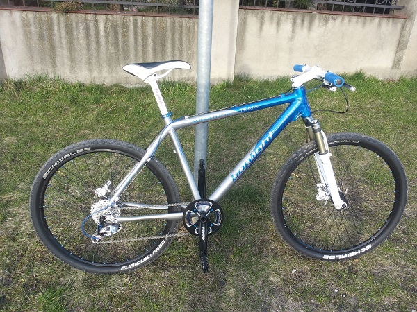

lucass1984 Napisano 7 Kwietnia 2015 Napisano 7 Kwietnia 2015 Jako, że jestem nowy na forum postanowiłem wrzucić mój dopiero co ukończony projekt. Rower składany przez zimę od podstaw z następującymi założeniami: - Rama i komponenty z aluminium, na nowy lekki carbon mnie nie stać a używanych trochę się obawiam. - Jeżdżę głównie po Mazowszu i Podlasiu więc zdecydowałem się na napęd 1x10. Oczywiście ja kto zwykle bywa w trakcie zbierania podzespołów, po części z powodów finansowych plany się zmieniały. Początkowo koła miały się składać z białych Novateców 711/712 i białych ZTR Crestów ale ostatecznie została wersja budżetowa czyli to co w opisie poniżej. W miarę nowych funduszy w planach są dalsze modyfikacje :-) Większość części jest standardowych, modyfikacje przeszło jedynie kilka elementów: Przerzutka tylna - wymienione wszystkie śruby na niebieskie alu Probolt, dodatkowo wózek wymieniony na odchudzony z mojej poprzedniej przerzutki XT773 (różnica 10g na samym wózku). W najbliższych planach jest wymiana kółeczek na aluminiowe Mortop co powinno obniżyć wagę do 200g Manetka - wymieniona śruba na alu Probolt, obejma odrobinę zeszlifowana i przymocowana na 1 śrubę alu zamiast 2 stal śrub do manetki, usunięty telewizorek Hamulce - wszystkie śrubki wymienione na alu Probolt Sztyca - przycięta do 30cm, śruby wymienione na Ti, odchudzone elementy mocujące pręty Korba - śruby alu Probolt, blat 36T Vincere odchudzony Mostek - wymienione śruby na alu Probolt Bar Plugs: (Korki do kierownicy) - 4g Brake (Front): (Hamulec przedni) Avid Elixir 5 - 248g Brake (Rear): (Hamulec tylny) Avid Elixir 5 - 262g Cables: (Pancerze i linki) Unex - 30g Cassette: (Kaseta) Shimano XT 10s 11-32- 283g Chain: (Lancuch) Shimano SLX 10s - 260g Crankset: (Korby) Truvativ 1,1 - 699g Bottom Bracket: (Suport) Truvativ GXP - 99g Derlr (Front): (Przerzutka przednia) - brak Derlr (Rear): (Przerzutka tylna) Shimano XT RD-T780 - 205g Disk front: (Tarcza przód) XON 160mm - 89g Disk rear: (Tarcza tył) XON 160mm - 89g Fork: (Widelec) Manitou Mars - 1370g (z gwiazdką) Frame: (Rama) Boplight Marathon Team 19" - 1396g Grips: (Gripy) Boplight pianki - 14g Handlebar: (Kierownica) Boplight Team 580x31,8 - 167g Headset: (Stery) Token - 75g Pedals: (Pedaly) AEST - 170g Seat: (Siodlo) Sportourer Dragon Gel Flow - 265g Seatpost: (Sztyca) Boplight Team 27,2x300mm - 219g Seatpost clamp: (Zacisk sztycy) Boplight - 19g Shifters: (Manetki) Shimano Deore M590 - 115g Skewers: (Zaciski kol) Boplight Ti - 46g Stem: (Mostek) Boplight Race 110mm 31,8 - 107g Tire (Front): (Opona przednia) Schwalbe Furious Fred TLR 2,0 - 329g Tire (Rear): (Opona tylna) Schwalbe Furious Fred TLR 2,0 - 330g Top Cap: (Top cap) Boplight - 5g Tubes: (Detki) Tubeless mleczko + zawory 120g Wheel Front: (Kolo przednie) -Hub: (Piasta) Token 491 - 155g -Rim: (Obrecz) Sunrims Equalizer21 26" 32otw - 385g -Spokes: (Szprychy) CN Spoke 2.0-1.8-2.0 16szt - 185g -Nipples: (Nyple) CN Spoke Alu blue - 10g Wheel Rear: (Kolo tylne) -Hub: (Piasta) Token 491 - 268g -Rim: (Obrecz) Sunrims Equalizer21 26" 32otw - 385g -Spokes: (Szprychy) CN Spoke 2.0-1.8-2.0 16szt - 182g -Nipples: (Nyple) CN Spoke Alu blue - 10g Cytuj
lesieque Napisano 7 Kwietnia 2015 Napisano 7 Kwietnia 2015 (edytowane) dowaliłeś z tą wagą Coś lekko wyszło, a części wcale nie są tak skrajne wychudzone. Chociaż nie ma co ukrywać że kapcie 330 gramowe swoje dają. Podziwiam, ze startujesz na zawodach i korzystasz z zestawu FF+mleczko. Co do wyglądu... o gustach sie nie dyskutuje. Trochę dla mnie za dużo białego jeżeli chodzi o rurki, ale to też może kwestia zdjęć. Jakimi Ty średnimi latasz na ogół te zawody, że masz napęd 1x10 który kończy się z tyłu na 32T ? Edytowane 7 Kwietnia 2015 przez lesieque Cytuj
abstinent Napisano 7 Kwietnia 2015 Napisano 7 Kwietnia 2015 bo z przodu zamiast młynka jest duży młyn 42t mniej więcej chciałbym go zobaczyć na wadze powieszonego Cytuj
lucass1984 Napisano 7 Kwietnia 2015 Autor Napisano 7 Kwietnia 2015 Właśnie ze względu na FF mleczko to dobry pomysł bo w razie przebicia mleczko załata dziurę a o to w tych oponach nie trudno. Same opony choć cienkie to mają gęsty oplot i wcale nie tak łatwo ją uszkodzić. Co do biegów do obecnie jest z przodu 36T ale w szafie w razie potrzeby leży tarcza 42T. W trudny teren się nie zapuszczam, gdybym jeździł po extremalnych trasach to na pewno zdecydowałbym się na 2x10. W sumie gdybym się zdecydował na używaną ramę carbonową (zamiast nowego Boplighta) i planowane koła zszedłbym do 8kg. Na razie rower jest w fazie testów więc wszystko przede mną. Cytuj
talento259 Napisano 7 Kwietnia 2015 Napisano 7 Kwietnia 2015 Rower bardzo ładny Swoją drogą... Czemu mostek nie jest na minus? Cytuj
lukaszs Napisano 7 Kwietnia 2015 Napisano 7 Kwietnia 2015 wagę liczysz dla 16 szt szprych z przodu i 16 z tyłu? a co z resztą? Cytuj
rzezniol Napisano 7 Kwietnia 2015 Napisano 7 Kwietnia 2015 (edytowane) Nie uczyli cie na matematyce ? Reszta w pamięci A tak na serio z tego co pamiętam 64 szprychy Sapim 2,0/1,8/2.0 przy 260 mm ważą coś 360 g wiec specyfikacja raczej pokazuje komplet. Pozdro Edytowane 7 Kwietnia 2015 przez rzezniol Cytuj
bartnik Napisano 7 Kwietnia 2015 Napisano 7 Kwietnia 2015 ten rockring trochę trąci skansenem i niepotrzebnie masy dodaje Cytuj
lucass1984 Napisano 8 Kwietnia 2015 Autor Napisano 8 Kwietnia 2015 Rockring jest tymczasowy dla sprawdzenia czy łańcuch nie będzie spadał, docelowo zniknie bo faktycznie waży 100g (nie został uwzględniony w wyliczeniach wagi). Cytuj
lukaszs Napisano 8 Kwietnia 2015 Napisano 8 Kwietnia 2015 Aaa ,faktycznie w podstawówce tak uczyli:-) Też mi się wydaje że waga jest mniej więcej ok ale skoro idziemy w szczegóły to . . . Cytuj
lucass1984 Napisano 8 Kwietnia 2015 Autor Napisano 8 Kwietnia 2015 Fakt moja pomyłka bo oczywiście chodzi o wagę za 32 szprychy. Cytuj
Mod Team Maniak Napisano 8 Kwietnia 2015 Mod Team Napisano 8 Kwietnia 2015 FF na potrzeby projektu czy jeździsz na co dzień? Cytuj
lucass1984 Napisano 8 Kwietnia 2015 Autor Napisano 8 Kwietnia 2015 Jeźdzę na codzień na FF już od kilku lat. Fakt że w sezonie łapię 3-4 dziury (ulubione kolce akacji) i że trzeba uważać na luźnym piasku (szczególnie kiedy jest warstwa luźnego piasku na twardej nawierzchni) bo można wpaść w poślizg 2 kołami ale poza tym nie narzekam. Uzywam ich już na trzecim rowerze i nigdy żadnej nie zniszczyłem. Choć przyznam, że jeździłem też na Racing Ralph i czasami zastanawiam się czy nie kupić drugiego kompletu właśnie RR do trudniejszego terenu. Różnica w wadze, przyspieszeniu i jeździe po utwardzonym terenie jest na tyle duża, że w moim przypadku warto. Cytuj
