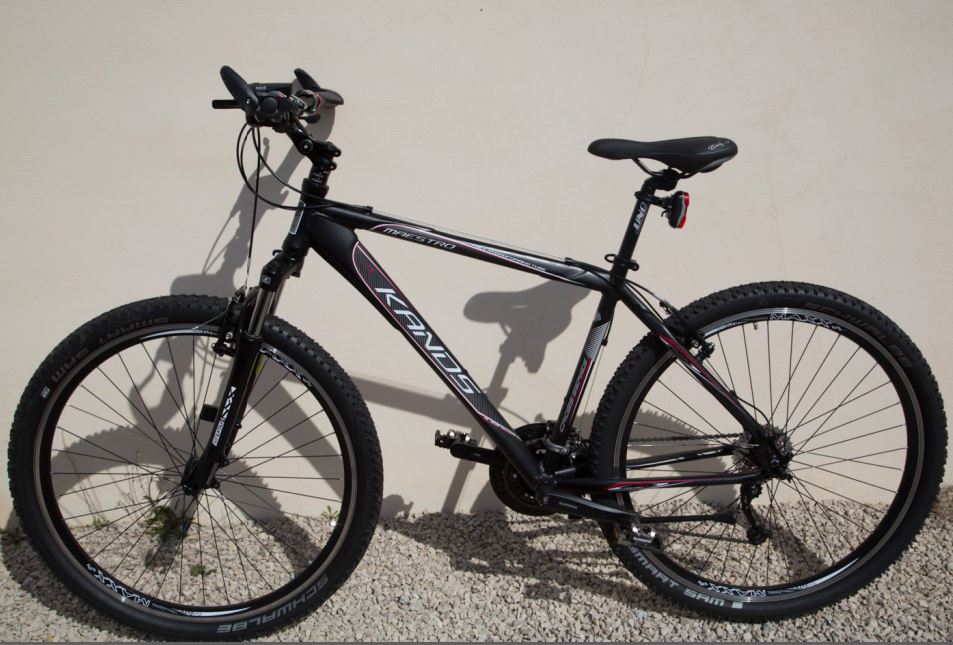

maciek8791 Napisano 10 Kwietnia 2015 Autor Napisano 10 Kwietnia 2015 Cena, panie, cena Gdzie znajdziesz 29era na takim osprzęcie (nawet jeśli z v-kami)? A tak masz porządne "prawie jak": groźnie "terenowo" wygląda, "pełne Alivio" i amor z "dużym" skokiem Ja tam tylko napisałem, że się da, bez wnikania w sens takich poczynań Żadna tam "cena,cena", "terenowy wygląd". Bzdury. Nie chodzi o kombinowanie z kasą, albo żeby się cieszyć oszczędnościami, tylko o poprawę właściwości terenowych roweru który posiadam, pieniądze nie mają nic do tego. Poniżej fotka roweru na tych kołach, wniosek taki że dałoby się nawet większe oponki wcisnąć Test zrobię jutro jak przestanie mnie boleć kolano, bo się wyp... na spd wczoraj :-) Coś mi się wydaję że ostatecznie wybiorę jednak cyklocross speed contiego, wracając w pewnym sensie do tego co miałem. Nie ma bata, przy tych oponach jak te SS jazda na asfalcie taka sama to już nie będzie, coś za coś. pozdrawiam - Maciek
copone Napisano 10 Kwietnia 2015 Napisano 10 Kwietnia 2015 @maciek8791 możesz wrzucić zdjęcie prostopadłe do tylnego trójkąta z tymi laczkami?Chodzi mi aby uchwycić prześwit w trójkącie.
marco1973 Napisano 10 Kwietnia 2015 Napisano 10 Kwietnia 2015 w trójkącie u góry i dół też (tam gdzie wózek przerzutki. no i od przodu góra amorka (podkowa). przy okazji - co masz za amorek?
