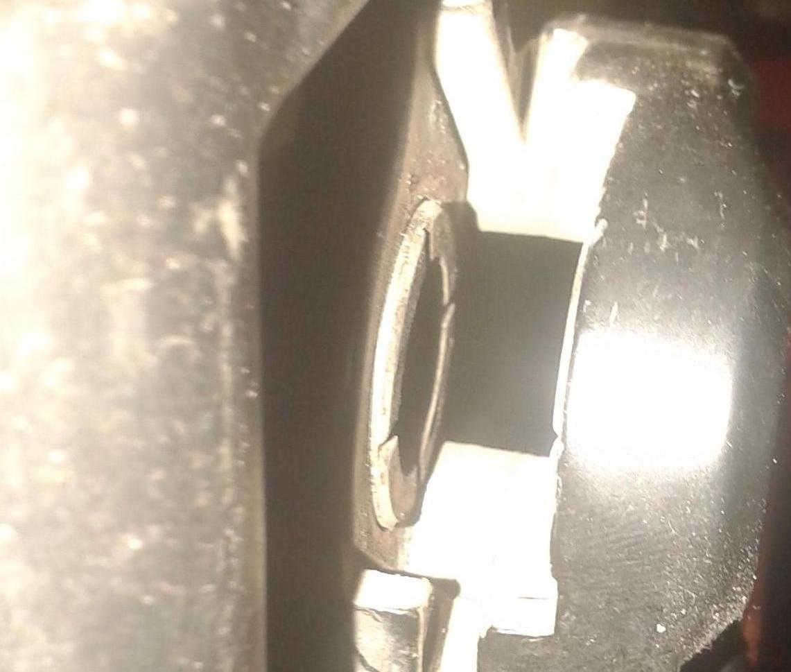

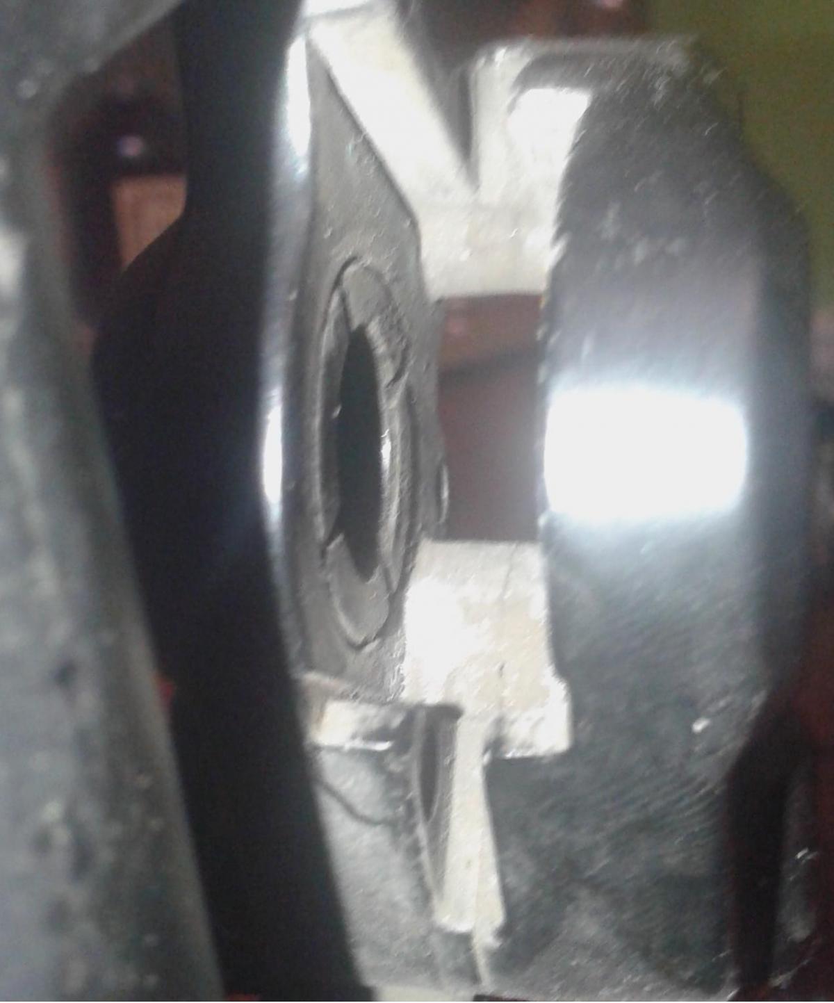

Knorpel Napisano 5 Kwietnia 2015 Udostępnij Napisano 5 Kwietnia 2015 (edytowane) Witam.Mam rower Cube Attention 2012 (link do specyfikacji http://www.bikekatalog.pl/2012//rowery/403/Cube.Attention/). Na samym początku przepraszam za pisanie laickim językiem i zadawaniem "głupich" pytań. Zauważyłem, że tłoczki w przednim hamulcu po naciśnięciu hamulca nie cofają się do końca, trochę wystają przez co klocki obcierają o tarcze.Jestem niemal pewny, że jest to spowodowane tym,że kiedyś zacisnąłem hamulec bez założonego koła. Wydaję mi się, że zapowietrzyłem tym układ hamulcowy. I mam pytanie jaki polecacie sprzęt do odpowietrzania. Posiadam również zakupiony niecały rok temu Olej Mineralny Shimano nada się czy będę musiał kupić nowy. Zdjęcie 2 przedstawia jak powinny się cofać tłoczki(według mnie), Zdjęcie 1 przedstawia dokąd cofają się tłoczki po naciśnięciu hamulca. Mam nadzieję, że zdjęcia są "czytelne" Pozdrawiam Edytowane 5 Kwietnia 2015 przez Knorpel Cytuj Odnośnik do komentarza Udostępnij na innych stronach More sharing options...
jasinski21444 Napisano 5 Kwietnia 2015 Udostępnij Napisano 5 Kwietnia 2015 Zapowietrzenie nie ma tu nic do rzeczy , gdyby hamulec był zapowietrzony to klamka była by miękka i miała by zmienny skok . Jeśli klocki lub/i tarcza są choć troche zużyte to normalne że tłoczki będą troche wystawać. Wyreguluj dokładnie położenie zacisku i powinno być dobrze . Cytuj Odnośnik do komentarza Udostępnij na innych stronach More sharing options...

radomir82 Napisano 6 Kwietnia 2015 Udostępnij Napisano 6 Kwietnia 2015 (edytowane) Jaka sprężynka? Tłoczki w tym zacisku nie wyglądają najlepiej, wysuń je trochę z zacisku i wyczyść patyczkiem higienicznym nasączonym np. spirytusem technicznym, następnie wsuń tłoczki z powrotem i powtórz czynność czyszczenia, tym razem przed wsunięciem klocków nałóż po kilka kropli oleju mineralnego na każdy tloczek, wsuń je z powrotem, a cały zacisk, wewnątrz i na zewnątrz wytrzyj szmatką nasączoną spirytusem. Załóż klocki i sprawdź czy pomogło, jeżeli dalej będzie tak samo to jedynym rozwiązaniem będzie wymiana zacisku. Edytowane 6 Kwietnia 2015 przez radomir82 Cytuj Odnośnik do komentarza Udostępnij na innych stronach More sharing options...

Mod Team Puklus Napisano 7 Kwietnia 2015 Mod Team Udostępnij Napisano 7 Kwietnia 2015 to dalej nie będzie odbijać.. Tłoki sie chowają na zasadzie hydrostatyki, a jeżeli nie chcą sie chować to ewidentna wina uszczelek, lub zapowietrzenia i uszczelek. Zacisk do serwisu. 445 nie słyną z żywotności. Cytuj Odnośnik do komentarza Udostępnij na innych stronach More sharing options...
