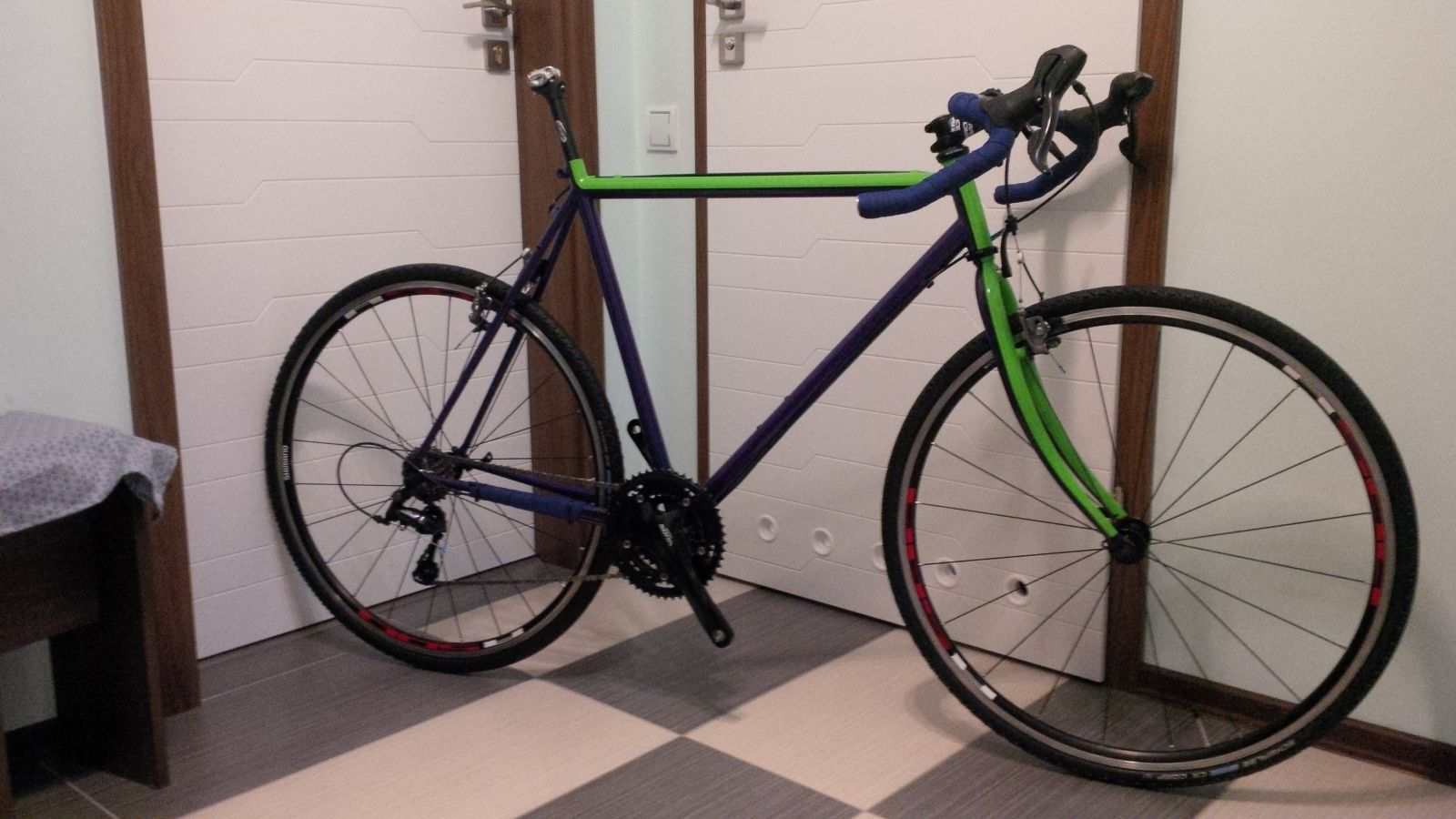

Rower w tej chwili wygląda tak

  • 1 miesiąc temu...
Witam
Odświeżę trochę temat.
Większość gratów już jest.
Widelec znalazłem pasujący i tani na allegro, z pivotami bez możliwości montażu hamulców tarczowych. Według sprzedawcy widelec ze stali CrMo. Stwierdziłem, że na początek taki mi musi wystarczyć. Jak będzie mi się dobrze jeździło to pewnie za jakiś czas wymienię na taki z mocowaniem pod tarcze. Na razie będą hamulce canti ale jeszcze nie wiem jaki model dokładnie.
Klamkomanetki miałem kupić same, jednak na innym forum udało mi się kupić kompletną grupę szosową wraz z podstawowymi kołami Shimano WHR500. Grupa to Sora 3500. Koła na pewno będę chciał wykorzystać wewnętrzna średnica obręczy to 15C. Na razie zastanawiam się nad oponami schwalbe cx pro w rozmiarze 30C lub cx comp w tym samym rozmiarze, chodzą mi jeszcze po głowie jakieś szosowe opony żeby zobaczyć jak się jeździ na takich. Oczywiście temat opon jest cały czas otwarty ale te najbardziej podpasowały mi rozmiarem i bieżnikiem do tych kół.
Jeśli chodzi o napęd to wiem, że jest to typowa grupa szosowa i takie ma przełożenia jednak na razie nie będę zmieniał żadnych zębatek w korbie ani kasety tylko zużyję, te które są oryginalnie i wtedy będą bardziej dopasowane.
Kupiłem również owijki do kierownicy jakieś bardzo tanie. Będę się na nich uczył owijać kierę, jak coś zepsuję nie będzie mi szkoda ich wyrzucić.

Zdjęcia będą jak rama wróci z odświeżania.
P.S.
Niestety Ivanie ale wszystko wyszło mi w kolorze czarnym żadnego sreberka nie ma. To co chciałem kupić i do czego linki mi podsyłałeś we wcześniejszych postach nie było wysyłane do Polski. Z kierownicą też miałem problem na początku żeby znaleźć sklep.

ROWER SKOŃCZONY !!!
Pierwsza jazda testowa właśnie zaliczona.
Już dawno nie czułem się tak niepewnie na rowerze jeździ się całkowicie inaczej.
Z rzeczy które muszę wymienić to mostek teraz jest 70 a musi być 90 lub 100.
Dziękuję wszystkim za pomoc i cenne rady.
A teraz kilka zdjęć zrobionych podczas jazdy testowej.
Zdjęcia robione bardzo na szybko. Rower na żywo znacznie lepiej się prezentuje przynajmniej moim zdaniem. Bardzo mi się podoba jak to wyszło, jak się będzie jeździć to będę mógł powiedzieć za jakiś czas.
Jak będę miał chwilę to postaram się zrobić lepsze zdjęcia roweru
Kilka zdjęć więcej jest w galerii roweru. Link
P.S. Jeszcze raz wielkie dzięki wszystkim za pomoc.

To będzie ostatnia aktualizacja. Rower uważam za skończony.
Informacje na temat specyfikacji technicznej w Moim Garażu .
Jeździ się całkiem inaczej niż na "Lazaro".
Kierownica wydaje się strasznie wąska ale to chyba kwestia przyzwyczajenia.
Pozycja mocno pochylona. W porównaniu do tego na czym jeździłem do tej pory.
Hamulce nawet w porównaniu do moich V-ek po prostu są kiepskie. Trzeba będzie ewentualnie poszukać innych klocków.
Po pierwszej kilkugodzinnej wyprawie oprócz bólu ramion i dłoni  żadnych innych dolegliwości nie odczuwam, pewnie spowodowane to jest tym że pozycja moja jest dużo bardziej pochylona i kierownica jest węższa w porównaniu do tego na czym jeździłem do tej pory. Ergo gięcie na kierownicy jest fantastyczne i chwyt jest bardzo wygodny dzięki Ivan za pokazanie tej kierownicy. Nawet w zwykłych spodenkach bardzo wygodnie mi się jechało na tym siodełku dzięki Adamos nie mam pojęcia jak ty to wszystko znajdujesz tak szybko w internetach. Oczywiście innym też dziękuję za rady i podpowiedzi.
Ogólnie pozycja na rowerze jest wygodna.
Jeśli chodzi o wrażenia z jazdy to są bardzo pozytywne. Jest twardo, jest sztywno, trzeba uważać na dziury, widelec na małych nierównościach mimo cienkich opon rzeczywiście delikatnie je wygładza. Na leśnych ścieżkach i polnych dorgach rower jest bardziej wymagający.
To tyle przemyśleń po pierwszych jazdach
Kilka zdjęć z ostatniej jazdy
Na zdjęciu taki mały szczegół mam nadzieję, że jest widoczny. Chodzi mi o połączenie kolorów czarnym pasem farby.
I tu jeszcze jedno chociaż nie wiem czy udało mi się pokazać to połączenie.
to się fachowo SZPARUNEK nazywa
piękny rower
wydaje mi się, że jak byś dał klamkomannetki nieco niżej na kierze i bardziej na zewnątrz,
byłoby wygodniej, a mógłbyś sięgać klamek/manetek łatwiej także w dolnym chwycie.
przy obecnym ustawieniu wydaje się to niemożliwe albo niezła gimanstyka
+1 ode mnie
