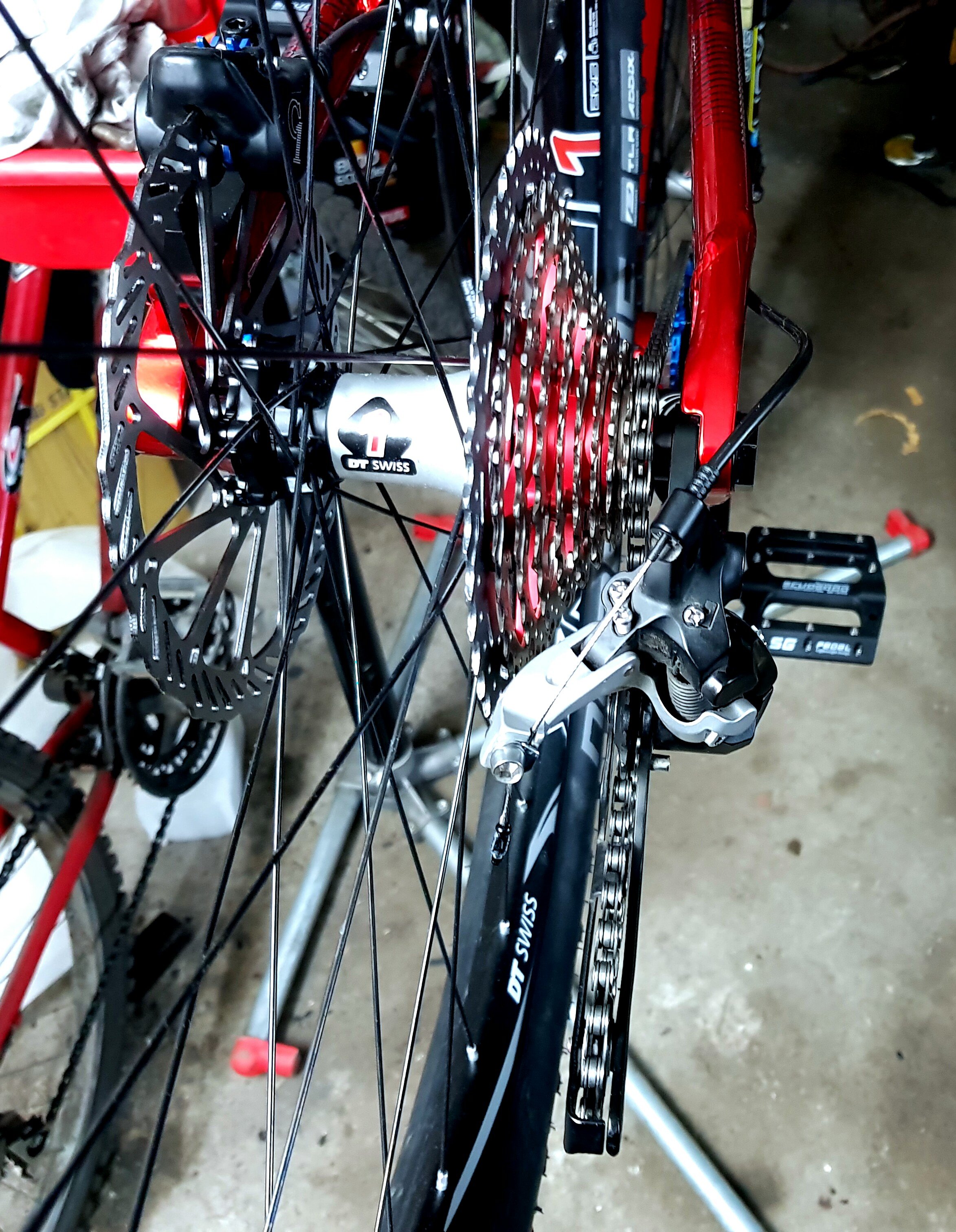

qb41 Napisano 1 Listopada 2018 Udostępnij Napisano 1 Listopada 2018 A więc wygląda to tak: W ramie jest gwint. Czy w jego miejsce wkręcam oś ? czy właśnie tam ma być jakaś nakrętka? Zdjęcia 3 i 4 to te właśnie adaptery czy dystanse, zwał jak zwał a cała ośka ma właśnie 148mm. Czy z przedostatniego zdjęcia można wypatrzyć jaki jest gwint ? tzn jego szerokość. Ośki DT mają 1.0 lub 1.5 lub 2.0 chyba? Cytuj Odnośnik do komentarza Udostępnij na innych stronach More sharing options...
dawid Napisano 1 Listopada 2018 Autor Udostępnij Napisano 1 Listopada 2018 tak, oś wkręca się w ten gwint suwmiarką zmierz skok gwintu. Możesz jeszcze podrzucić zdjecie ramy od strony tarczy, bo są osie które na płasko przylegają do haków ramy, a są też osie ze stożkiem Cytuj Odnośnik do komentarza Udostępnij na innych stronach More sharing options...

Dokumosa Napisano 1 Listopada 2018 Udostępnij Napisano 1 Listopada 2018 Mi to wygląda na standard x12 booat. Gwint M12x1, długość gwintu 15mm, długość osi 168,5mm. Upewnij się mierząc skok gwintu. Teraz, Dokumosa napisał: Mi to wygląda na standard x12 boost. Gwint M12x1, długość gwintu 15mm, długość osi 168,5mm. Upewnij się mierząc skok gwintu. Cytuj Odnośnik do komentarza Udostępnij na innych stronach More sharing options...
qb41 Napisano 5 Listopada 2018 Udostępnij Napisano 5 Listopada 2018 Sprawdzone, skok gwintu 1,5mm, śruba M12 tak jak napisał @Dokumosa. Dzięki bardzo Cytuj Odnośnik do komentarza Udostępnij na innych stronach More sharing options...
Dokumosa Napisano 5 Listopada 2018 Udostępnij Napisano 5 Listopada 2018 Poczekaj bo pisałem o M12x1 (czyli skok 1mm) i to jest standard x12 boost - i tam jest łeb śruby stożkowy (ew. odpowiednia podkładka). I szczerze powiedziawszy nie kojarzę standardu ze skokiem 1,5mm i łbem stożkowym a chyba taki powinien być u Ciebie chyba, że źle widzę ze zdjęć. Đno otworu gdzie wchodzi śruba jest płaskie czy stożkowe? Cytuj Odnośnik do komentarza Udostępnij na innych stronach More sharing options...
qb41 Napisano 5 Listopada 2018 Udostępnij Napisano 5 Listopada 2018 (edytowane) Tam jest płasko. A skok na gwincie jest 1.5 więc pewnie nie standard :). Dla porównania miałem dostęp do haibike'a i tam była oś też wkręcana do ramy ale miała skok 1.75 mm. Edytowane 5 Listopada 2018 przez qb41 Cytuj Odnośnik do komentarza Udostępnij na innych stronach More sharing options...
