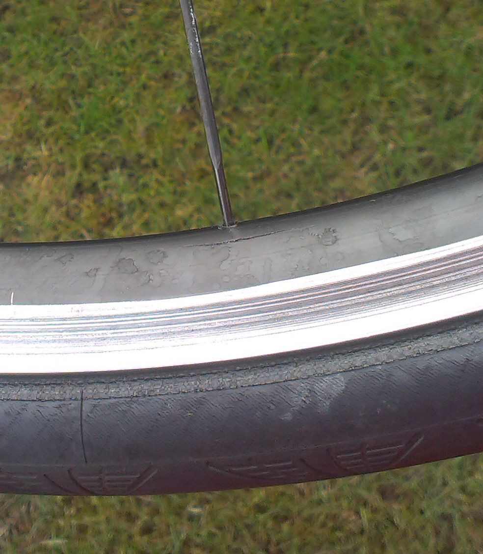

gavron04 Napisano 30 Marca 2015 Napisano 30 Marca 2015 Witam. Na kołach WH-R550 pozdejmowałem dzisiaj naklejki ("shimano") no i ukazało się małe pęknięcie. Na 90% przejeździłem tak cały zeszły rok. Jest tragicznie, czy można jeszcze jeździć? (przednie koło) Pozdrawiam
cienkun Napisano 30 Marca 2015 Napisano 30 Marca 2015 Po oponach wnioskuję, że to sprzęt na drogi utwardzone, więc jeździć możesz, ale bądź gotowy, że za którymś razem wrócisz do domu na piechotę...
gavron04 Napisano 30 Marca 2015 Autor Napisano 30 Marca 2015 Tak, szosa. Jeżdżę tylko i wyłącznie po asfalcie lepszej/gorszej "jakości"
seraph Napisano 30 Marca 2015 Napisano 30 Marca 2015 A koła sam plotłeś czy kupiłeś w całości bądź z rowerem? To wygląda jakby ktoś przegiął z naciągiem szprych (o ile obręcz nie była wadliwa).
gavron04 Napisano 30 Marca 2015 Autor Napisano 30 Marca 2015 Takie już były w rowerze, który kupiłem. Nic w nich/z nimi nie grzebałem.
cienkun Napisano 30 Marca 2015 Napisano 30 Marca 2015 A rower na gwarancji? Jak tak, to reklamacja...
malutki Napisano 30 Marca 2015 Napisano 30 Marca 2015 Nie napisałeś czy to koło przód lub tył. Ale dla 100zł nie ryzykowałbym obicia gęby. jak obręcz przód i tył ta sama to można użyć na części http://allegro.pl/kolo-przednie-shimano-wh-r500-20-szprych-stan-bdb-i5211794991.html
gavron04 Napisano 30 Marca 2015 Autor Napisano 30 Marca 2015 Oczywiście, że napisałem czy przednie czy tylne
malutki Napisano 30 Marca 2015 Napisano 30 Marca 2015 Oczywiście, że napisałem czy przednie czy tylne fakt, niedopatrzyłem. ale teraz do ciebie należy decyzja, ja bym nie ryzykował.
gavron04 Napisano 30 Marca 2015 Autor Napisano 30 Marca 2015 Poczekam jeszcze trochę, uzbieram około 400zł i kupię komplet. Oba koła mam trochę zajechane tj ranty.
