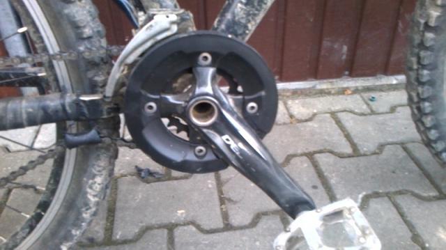

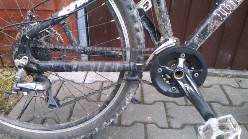

Co do korby
Korby shimano na ht2 same w sobie maja lipna linie łańcucha i wypadałoby dać po 1 podkladce standardowej i potem jeszcze po jednej 1.25 mm tez z kazdej strony. Korba 3 blatowa jest o tyle lepsza ze ma miejsce na rockring. Można sprzedać wszystkie blaty i wstawić np. 22-36/34 albo sprzedać tylko najwiekszy
Gość HydraulicznyCyborg
i własnie o to mi chodziło: o wieksze pole manewru w takiej sytuacjii i to ze moge 3patelnie miec w cenie 1/3 wyjsciowej.
post-175360-0-53428700-1427395391_thumb.jpgpost-175360-0-85104100-1427395433_thumb.jpg
Tak to wygląda u mnie
Rockring+32+22
Wizualnie też tragedii nie ma.
