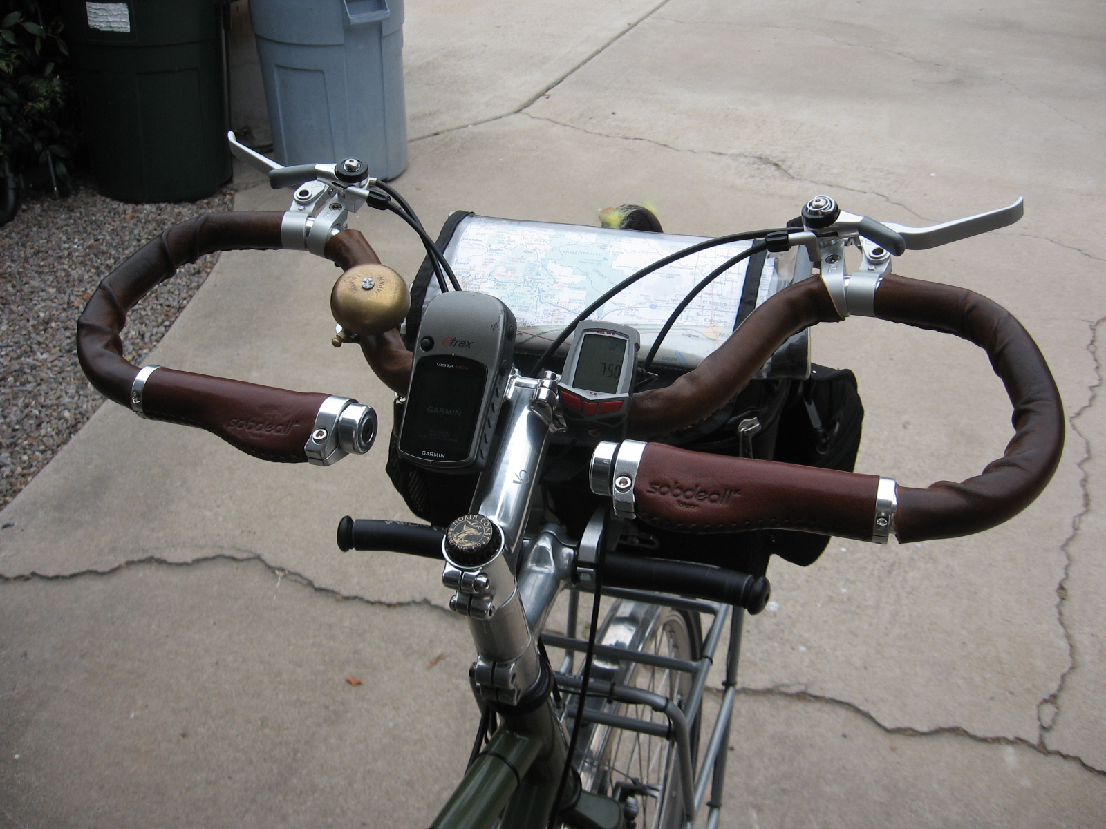

Pierwszy z brzegu przykład z Google
Dzięki
Co wpisywałeś w "goglarkę" bo mnie po wpisaniu tego co niżej, wyskakiwało wszystko ale nie to co chciałem

Zawsze możesz pokombinować z adapterami "przedłużkami" do klamek:

Techniki tam tyle co nic - dwie śrubki imbusowe i tyle. Przykręcasz przedłużki do swoich klamek i masz możliwość operowania hamulcami z pozycji bocznej.
Na tej zasadzie (tu akurat jakieś samoróbki):
