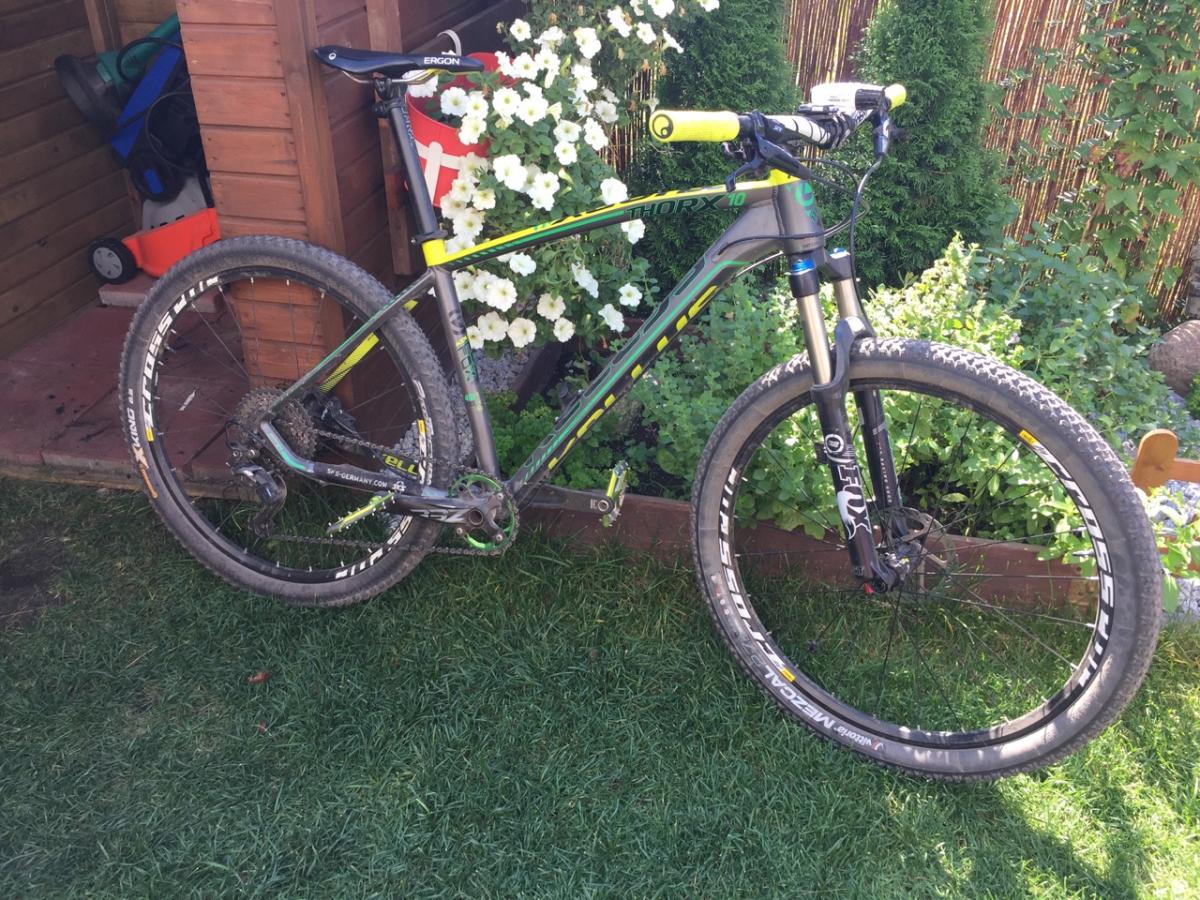

kilovat Napisano 20 Czerwca 2015 Napisano 20 Czerwca 2015 A teraz moje refleksja: Szukałem czegoś w pobliżu kwoty 3,5 tys. W typach znalazły się: Kross Level R6 i Romet Mustang 27,5, celowałem w coś krajowego. Ale gdy zobaczyłem na żywo Thorxa 10, to zdecydowanie przykuła mój wzrok jego dynamiczna linia ramy. Zapoznanie się z osprzętem spowodowało, że decyzja była prosta. Rower jest idealnie skrojony na amatorskie starty w zawodach MTB, tak by móc elegancko dojechać w średniej stawce. Jesli chodzi o osprzęt: - do wymiany na dzień dobry poszły chwyty, na te z obręczami, - zwęziłem kierownicę, kwestia osobistych preferencji, ale jak dla mnie była zdecydowanie za szeroka, - pedały do wymiany na samym poczatku z PD-M505 na PD-M520, te drugie mam już sprawdzone, solidne, a wyglądają zgrabniej. Co jeszcze do wymiany? - siodełko, te firmowe Kellysa moim zdaniem za bardzo sprężynuje, na wybojach zbyt mocno podbija tyłek. Można jeszcze zabawić się w przyszłości w wymianę komponentów takich jak mostek, sztyca, kierownica, bo te są Kellysowe i można zabawić się w ich odchudzenie, ale to fanaberia i bez problemu da się z nimi jeździć. Wiekszym wydatkiem będzie wymiana piast i obręczy - również Kellysowe, trzeba obserwować, jak będą się sprawiać piasty. Tu firma przyoszczędziła niepotrzebnie, bo spokojnie Deore można było osadzić bez znaczącego skoku ceny. Rower nie jest super lekki, ale podczas jazdy nie odczuwa się tego - prowadzi się lekko, satysfakcjonująco. Dość pozytywnie oceniam opony Schwalbe Rapid Rob. Co prawda z początku wiązał się z nimi największy feler, na który firma jak i dystrybutor mógłby zwrócić uwagę - paskudnie biły, mimo tego ze obręcze były wzorcowo wycentrowane. Teraz już się nieco ułożyły, ale taka sytuacja nie powinna mieć miejsca. Dotąd jeździłem na Continentalach Race King, które dość pozytywnie były oceniane w swej klasie, ale Rapid Rob jeszcze lepiej sprawiają się w sypkim piasku. Co prawda ich szerokość robi swoje, ale mimo wszystko pewniej można przebywać tego rodzaju paskudne przeszkody. Reasumując: interesująca opcja dla amatora z ambicjami.

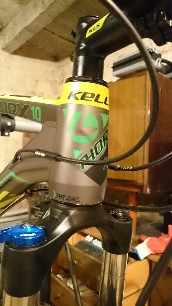

Rulez Napisano 20 Czerwca 2015 Napisano 20 Czerwca 2015 Patrząc na geometrię tego roweru trudno się zorientować o co chodziło projektantowi, wygląda jak jakiś eksperyment do testowania kupujących, kąt podsiodłowy 69* ... to chory rower . Polecam każdemu który nie wie jak zmarnować swoje pieniądze

Rulez Napisano 2 Lipca 2015 Napisano 2 Lipca 2015 Niedorzeczny kąt rury podsiodłowej powoduje bardzo duże wysunięcie siodełka do tyłu, bardzo siłowe pedałowanie, mocne niedociążnie przedniego koła (łatwo o uślizg i podrywanie na podjazdach) przy takim kącie podsiodłówki nie ma możliwości przesunięcia siodełka do przodu, nawet sztyce bez setbacka nie pomoże . Pozytywnie o tym wynalazku może wypowiedzieć się ten komu zapłacili za test, lub totalny ignorant . Teoretycznie długa rura górna nie pomoże w dociążeniu przodu, ponieważ jej długość wynika z chorego kąta podsiodłowego. Geometria nie jest sportowa, jest dziwaczna. Jeśli poszukujesz roweru z długą górną rurą, poszukaj innego, który takową ma przy kącie podsiodłowym 72*-73* .
pejo9 Napisano 13 Lipca 2015 Napisano 13 Lipca 2015 Patrząc na geometrię tego roweru trudno się zorientować o co chodziło projektantowi, wygląda jak jakiś eksperyment do testowania kupujących, kąt podsiodłowy 69* ... to chory rower . Polecam każdemu który nie wie jak zmarnować swoje pieniądze Niestety Rulez nie masz racji. Sam testuje ten zestaw od jakichś 300 km na szosi i na ubitych. Sam jak i z dzieciakiem na holu. W kazdej wersji rowerek (rama bo niej glowne kontrowersje) sprawuje siepoprostu swietnie. W porownaniu do poprzedniego Garego, ktorego mialem jest o niebo lepsza sylwetka. Faktycznie rura jest dluga i do tego wygieta co daje ze jest jeszcze fizycznie dluzsza po obwodzie ale przez to ze zgieta odleglosc jest miedzy mostkiem a rurą przysiodlowa jest "normalna". Natomiast kat przysiodlowej wynikac moze z tego ze pozioma jest wygieta w dol (zgarbiona jak w romecie MUSTANG bodajze) i przy styku z nia wlasnie daje nam zgola inny kat. Nie mierzylem go katomierzem i suwmiarką ale na dzis czerpię naprawde duzo radosci z jazdy - zarowno maxi rekreacyjnej z dzieciakami jak i sam jak lece szosa czy ubitym szutrem. Mialem nawet w poprzednim problem z plecami i podczas dluzszej jazdy czy podjazdow czulem bol. tutaj pomimo tego ze niby rura dluzsza i sylwetka powinna byc bardziej nachylona tego nie odczuwam. tak to czuje w praktyce i tyle stad z calym szacunkiem nie trzeba od razu wyzywać od najgorszych i posluchac praktykow co poprostu sprzet uzytkowuja - co nie znaczy ze ich zdanie jest obiektywne bo tutaj raczej chodzi o subiektywne odczucjia kazdego z uzytkownikow danego roweru ? PS calkowicie na boku to rowerek sie dodatkowo naprawde wyroznia przez ta rure a jego grafilka w LTD opcji przykowa wzrok i wielu juz stwierdzilo ze fajnie poprostu wyglada tak w calosci i na pierwszy rzut oka - co wiecej chciej w tym przedziale cenowym... Szukałem długo i nie zaluje wydanych pieniedzy pomimo tego ze chcialem 29 a tu jest mniejsze kolo niestety. Niedorzeczny kąt rury podsiodłowej powoduje bardzo duże wysunięcie siodełka do tyłu, bardzo siłowe pedałowanie, mocne niedociążnie przedniego koła (łatwo o uślizg i podrywanie na podjazdach) przy takim kącie podsiodłówki nie ma możliwości przesunięcia siodełka do przodu, nawet sztyce bez setbacka nie pomoże . Pozytywnie o tym wynalazku może wypowiedzieć się ten komu zapłacili za test, lub totalny ignorant . Teoretycznie długa rura górna nie pomoże w dociążeniu przodu, ponieważ jej długość wynika z chorego kąta podsiodłowego. Geometria nie jest sportowa, jest dziwaczna. Jeśli poszukujesz roweru z długą górną rurą, poszukaj innego, który takową ma przy kącie podsiodłowym 72*-73* . Znowu z praktyczki patrzac sie nie zgodze. Moze w ksiazkach tak pisza i recytujesz tu jakas TEORIE SLUSZNEGO PEDALOWANIA ale to nie o to w praktyce przeciez chodzi. To trza na rower wsiasc i zrobic pare setek zeby wogole o zestawie cos mowic. mozna spekulowac jak wychodzi jakas nowosc i sa podane pewne kontrowersyjne parametry ze bedzie tak czy inaczej ale w praktyce: - siodlo przesowam lekko do przodu i jest ok i to wynika bardziej z tego ze chce miec bardziej rekreacyjna sylwetke bo sie nie scigam na dzien dzisiejszy.Dlaczego piszesz ze nie ma mozliwosci przesunac siodelka? - na podjazdach wszystko dobrze wybiera. uwazam ze kolo przednie sie nie dzwiga a tyl wybiera lepiej niz na ramie klasycznej. latwiej mi sie jedzie. - za testy mi nikt nie placi bo zawodowcem nie jestem. Ignorantem tez sie nie uwazam tylko raczej rzetelnie podchodzilem do wyboru i praktykowania. stad teraz mam swoje subiektywne zdanie. - czy geometria jest sportowa to nie wypowiem sie czy dziwaczna? - tego juz wogole nie skomentuje bo to jakies smieszne argumenty populityczno-ogolnikowe i bez konkretow i bez potwierdzenie w prkatyce. na pewno dobrze mi sie jezdziw porownaiu z innymi zestawami i tyle. PS bede bronil tego zestawu ale w subiektywnej MOJEJ opinii i na podstawie moich doswiadczen a nie forum czy innych testow - tyle...

Rulez Napisano 14 Lipca 2015 Napisano 14 Lipca 2015 Niestety Rulez nie masz racji. Sam testuje ten zestaw od jakichś 300 km na szosi i na ubitych. Sam jak i z dzieciakiem na holu. W kazdej wersji rowerek (rama bo niej glowne kontrowersje) sprawuje siepoprostu swietnie. W porownaniu do poprzedniego Garego, ktorego mialem jest o niebo lepsza sylwetka. Faktycznie rura jest dluga i do tego wygieta co daje ze jest jeszcze fizycznie dluzsza po obwodzie ale przez to ze zgieta odleglosc jest miedzy mostkiem a rurą przysiodlowa jest "normalna". Natomiast kat przysiodlowej wynikac moze z tego ze pozioma jest wygieta w dol (zgarbiona jak w romecie MUSTANG bodajze) i przy styku z nia wlasnie daje nam zgola inny kat. Nie mierzylem go katomierzem i suwmiarką ale na dzis czerpię naprawde duzo radosci z jazdy - zarowno maxi rekreacyjnej z dzieciakami jak i sam jak lece szosa czy ubitym szutrem. Mialem nawet w poprzednim problem z plecami i podczas dluzszej jazdy czy podjazdow czulem bol. tutaj pomimo tego ze niby rura dluzsza i sylwetka powinna byc bardziej nachylona tego nie odczuwam. tak to czuje w praktyce i tyle stad z calym szacunkiem nie trzeba od razu wyzywać od najgorszych i posluchac praktykow co poprostu sprzet uzytkowuja - co nie znaczy ze ich zdanie jest obiektywne bo tutaj raczej chodzi o subiektywne odczucjia kazdego z uzytkownikow danego roweru ? PS calkowicie na boku to rowerek sie dodatkowo naprawde wyroznia przez ta rure a jego grafilka w LTD opcji przykowa wzrok i wielu juz stwierdzilo ze fajnie poprostu wyglada tak w calosci i na pierwszy rzut oka - co wiecej chciej w tym przedziale cenowym... Szukałem długo i nie zaluje wydanych pieniedzy pomimo tego ze chcialem 29 a tu jest mniejsze kolo niestety. Znowu z praktyczki patrzac sie nie zgodze. Moze w ksiazkach tak pisza i recytujesz tu jakas TEORIE SLUSZNEGO PEDALOWANIA ale to nie o to w praktyce przeciez chodzi. To trza na rower wsiasc i zrobic pare setek zeby wogole o zestawie cos mowic. mozna spekulowac jak wychodzi jakas nowosc i sa podane pewne kontrowersyjne parametry ze bedzie tak czy inaczej ale w praktyce: - siodlo przesowam lekko do przodu i jest ok i to wynika bardziej z tego ze chce miec bardziej rekreacyjna sylwetke bo sie nie scigam na dzien dzisiejszy.Dlaczego piszesz ze nie ma mozliwosci przesunac siodelka? - na podjazdach wszystko dobrze wybiera. uwazam ze kolo przednie sie nie dzwiga a tyl wybiera lepiej niz na ramie klasycznej. latwiej mi sie jedzie. - za testy mi nikt nie placi bo zawodowcem nie jestem. Ignorantem tez sie nie uwazam tylko raczej rzetelnie podchodzilem do wyboru i praktykowania. stad teraz mam swoje subiektywne zdanie. - czy geometria jest sportowa to nie wypowiem sie czy dziwaczna? - tego juz wogole nie skomentuje bo to jakies smieszne argumenty populityczno-ogolnikowe i bez konkretow i bez potwierdzenie w prkatyce. na pewno dobrze mi sie jezdziw porownaiu z innymi zestawami i tyle. PS bede bronil tego zestawu ale w subiektywnej MOJEJ opinii i na podstawie moich doswiadczen a nie forum czy innych testow - tyle... Nie ma to jak kupić rower mtb do jazdy po szosie , nie ma tam co testować, chory rower, to chory rower , na szczęście Kellys ma jeszcze kilka "normanych" modeli ...

ProKreator Napisano 11 Listopada 2015 Napisano 11 Listopada 2015 Heh taka ciekawostka. W 2015 rama miała kąt pod-siodłowy 69' a w 2016 już 74'. Wynika, że wcześniej nie wzięto pod uwagę załamania rury. Czyli całe swoje doradztwo spece rowerowi możecie sobie w bloki włożyć.

gucioucio Napisano 28 Sierpnia 2016 Napisano 28 Sierpnia 2016 Mam ten rower od roku (model 2015 ten zielony) i jeździ bardzo fajnie, krótka historia:1. Kąt rury podsiodłowej - 72, Kellys dał D w opisie w modelu 20152. To w połączeniu z kątem głowki ramy 70 daje nam faktycznie nieco "mniej podjazdową" geometrię, i tutaj długie odcinki powyżej tych 12-15 stopni nachylenia mogą być bardziej uciążliwe niż na geometriach krossa3. Konsekwencją tego jest jednak fakty, że jazda z górki jest przecudowna - można się wbić ładnie stopami w pedały, pięty w dół, tyłek trochę do tyłu, ręce tylko żeby nie latały położyć na kierownicy i zasuwać bez obawy, że nam koło ucieknie4. Kierownica - szeroka na początek, polecam dać sobie tydzień na oswojenie - potem już nie da się jeździć na tych wąskich wynalazkach do XC (testowałem różne szerokości potem od 560 do 780, perfect fit znalazłem na 740mm - nie ma tego "Harleyowego" uczucia i jest mega stabilnie)5. Koła - do wyrzucenia - serio serio, piasty joytech po 2 jazdach nie żyją - można sprzedać na allegro, dołożyć 200-300 zł i mieć ładne koła na TNT 6. Jakby ktoś nie zauważył to rama ma wymienne dropy po obu stronach - najwyższy model Thor-xa ma sztywną oś z tyłu...krótka wymiana maili z Kellysem, 60zł i kilka dni później - dropy wymienione na sztywną oś 142x12mm - bajka (można je znaleźć na sklepie kellysa z częściami - tak jest taki - http://shop.kellysbike.com/?isocountry=pl&isolang=pl)7. Amor - jest ok, natomiast w ramach oszczędności jest to amor 1,1/8" - stery służą za adapter - pojeździć trochę, dorzucić 400 zł - wymienić na prawdziwy amor tapered 8. Napęd 3x10 - ok, jako że od dawna byłem fanem napędu 1xN już w sklepie zrobiłem wymianę na korbę shimano zee z przodu, koszt +300, dostałem XT-ka, sprzedałem za 700zł - rower taniej o 400 zł - perfect.Na koniec powiem, że na rowerku można się już uczyć podstawowych technik zjazdowych/trailowych jak manuale/wheelie/bunny hop i rama to spokojnie dźwiga już rok przy 90kg wagi (oczywiście po wymianie kół).W załączniku rower po przejściach (zmiany osprzętu i brud [
