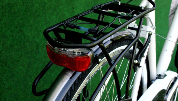

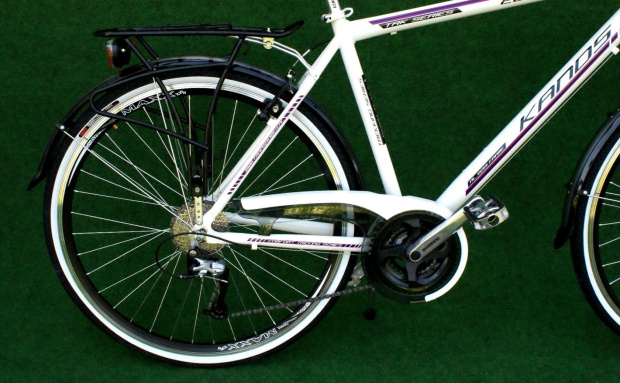

maciek1221 Napisano 5 Marca 2015 Napisano 5 Marca 2015 Witam, mam pytanie odnośnie montażu sakw crosso. Jak powszechnie wiadomo, sakwy takie wymagają specjalnego bagażnika. Kupiłem właśnie rower trekkingowy z bagażnikiem, który nie jest do crosso, a szkoda mi wywalać nowy bagażnik żeby kupować taki od crosso. Spotkałem na allegro adaptery do tych sakw i mam pytanie, czy taki adapter wystarczy, żeby założyć sakwy crosso dry do mojego bagażnika? Czy takie oczko jest spoko, czy pęknie na pierwszym dołku ? Adapter: http://allegro.pl/crosso-adapter-do-bagaznika-rowerowego-ctbike-i5101194406.html Mój bagażnik: http://images64.fotosik.pl/1125/575eabf05b27d615gen.jpg http://images64.fotosik.pl/1125/e5379661b0a8d50dgen.jpg pozdrawiam
lajtspid Napisano 5 Marca 2015 Napisano 5 Marca 2015 Adapter wystarczy. Nie pęknie, bo nie ma na nim dużych obciążeń.
